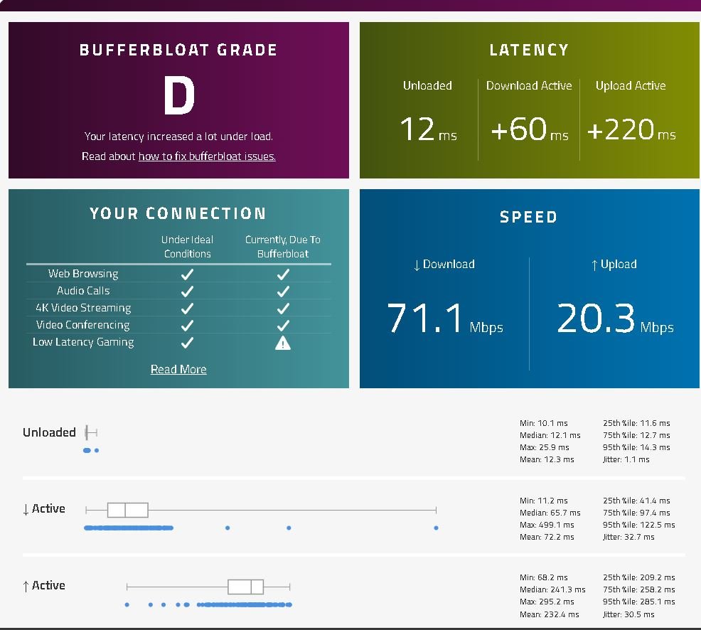

      Comunque ho provato con il controllo di congestione del qos molte configurazioni ma sotto i +25 MS in down e + 20 in up (test buffer con qos attivo) non riesco ad andare. Pensavo il mio tim hub technicolor potesse essere il problema.
      Non riesco a capire lol.

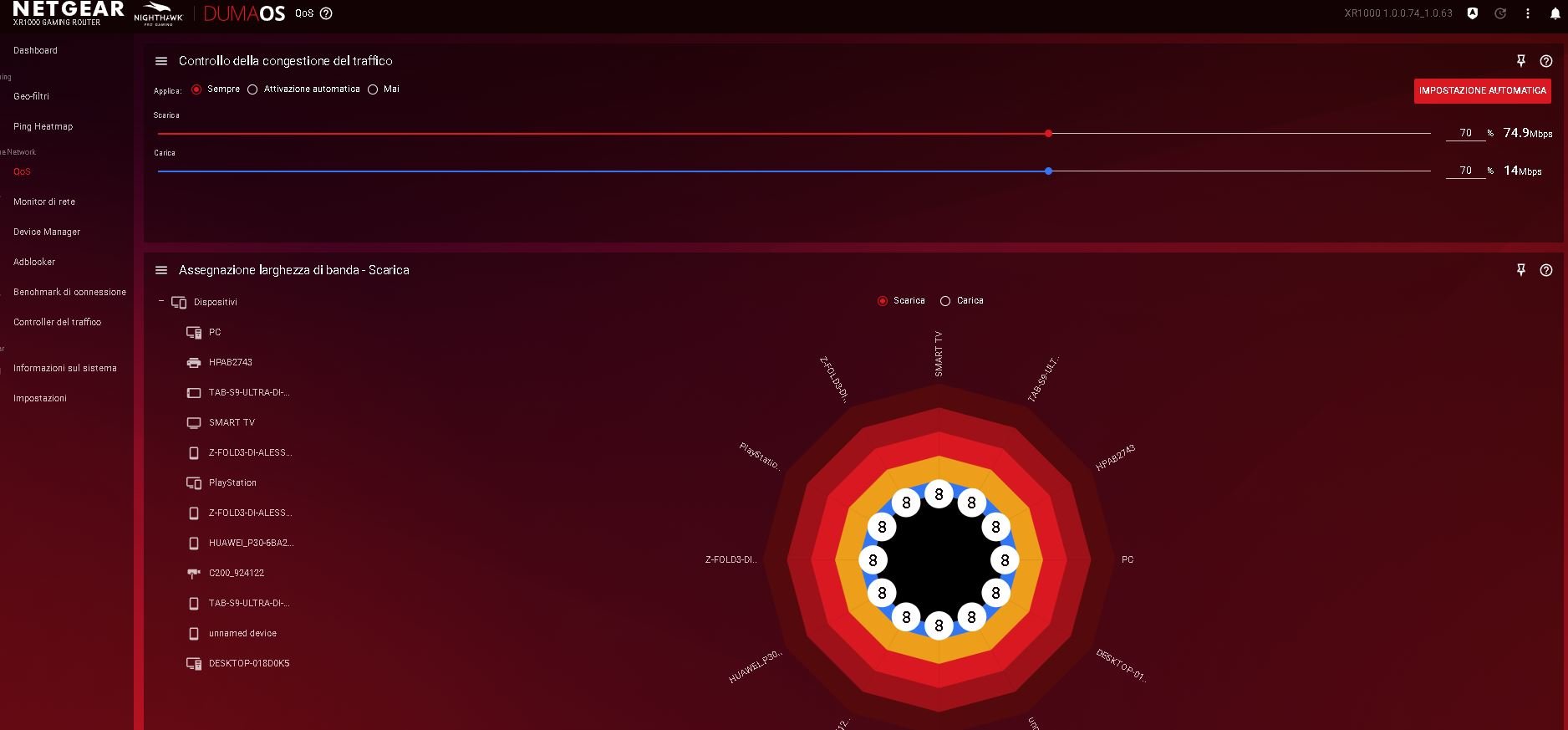

        Alex90 Comunque ho provato con il controllo di congestione del qos molte configurazioni ma sotto i +25 MS in down e + 20 in up (test buffer con qos attivo) non riesco ad andare.
        Non so cosa abbia disponibile quel router. Metti li screenshot.

        allego immagine qos router
