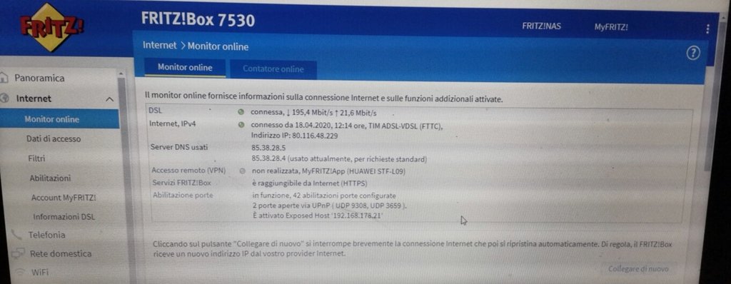

La console è collegata via lan al modem (un fritxbox 7530) a una distanza di 50cm,distanza tra me e l'armadio 148m.
Ho provato a settarla in tutti i modi possibili: ip statico, aprendo tutte le porte necessarie e assegnandogli i dns sia google che cloudflare, spengo la rete wirless quando provo a giocare e solo la console rimane connessa.

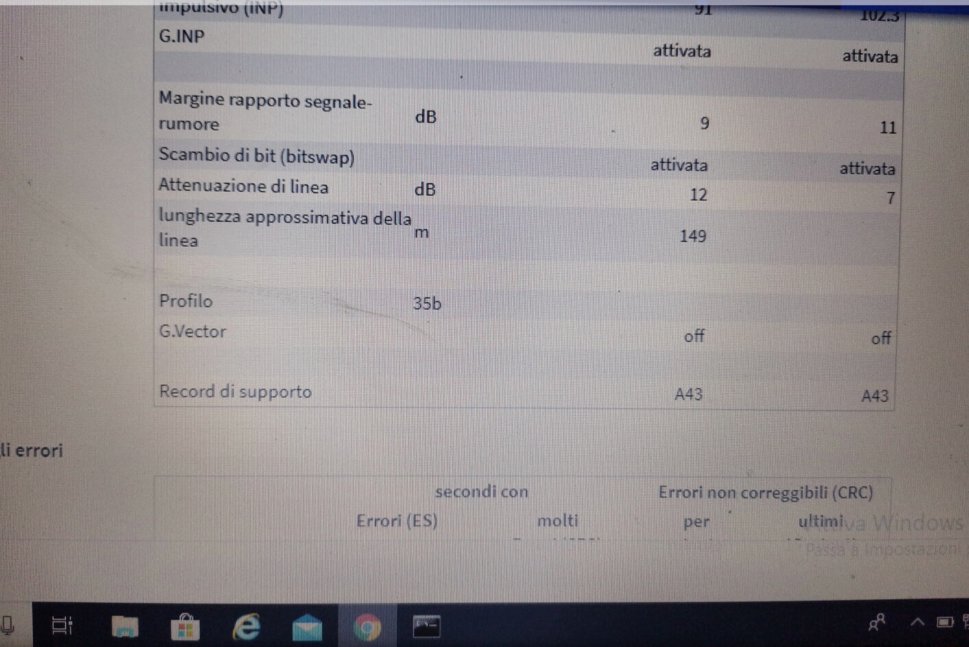

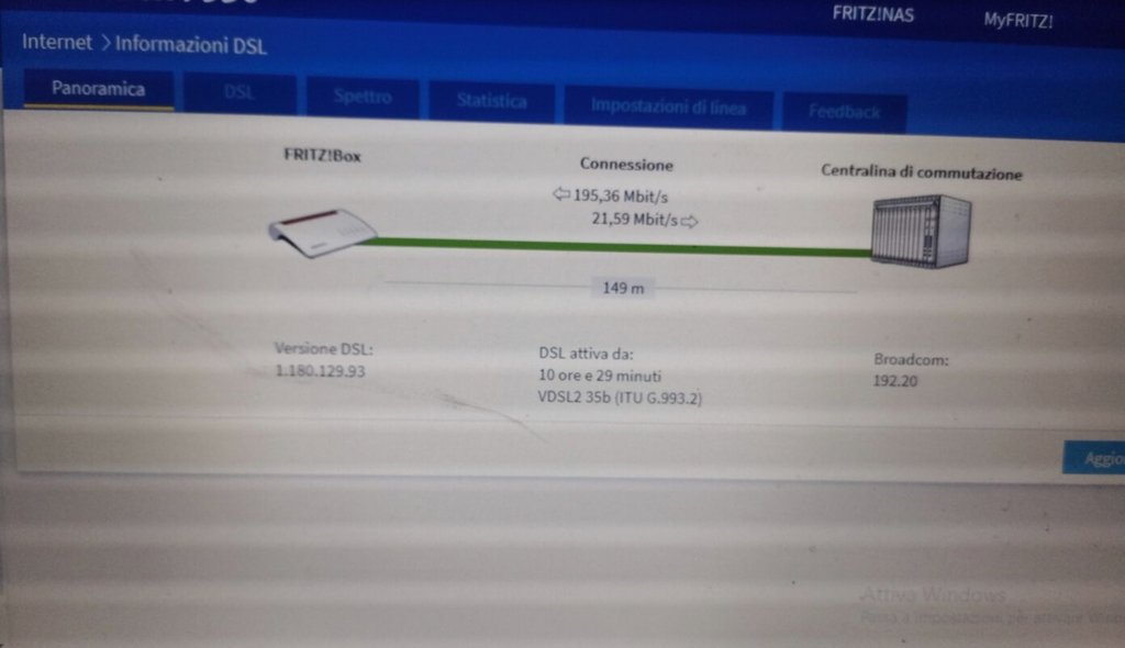

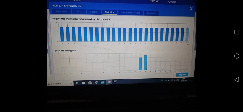

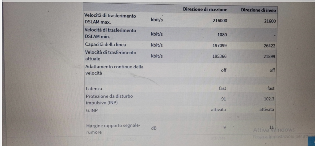

andratus Hai una linea ottima, da quel che segna INP hai l'SOS attivo e profilo a 9db, se vuoi chiama il 187 per fartelo disattivare, se non è stato attivato per problemi sulla linea (es disconnessioni).
Dovresti agganciare dopo una 200 piena
Devi chiedere il profilo a 6db, @Hadx dovrebbe poterti dire quello esatto

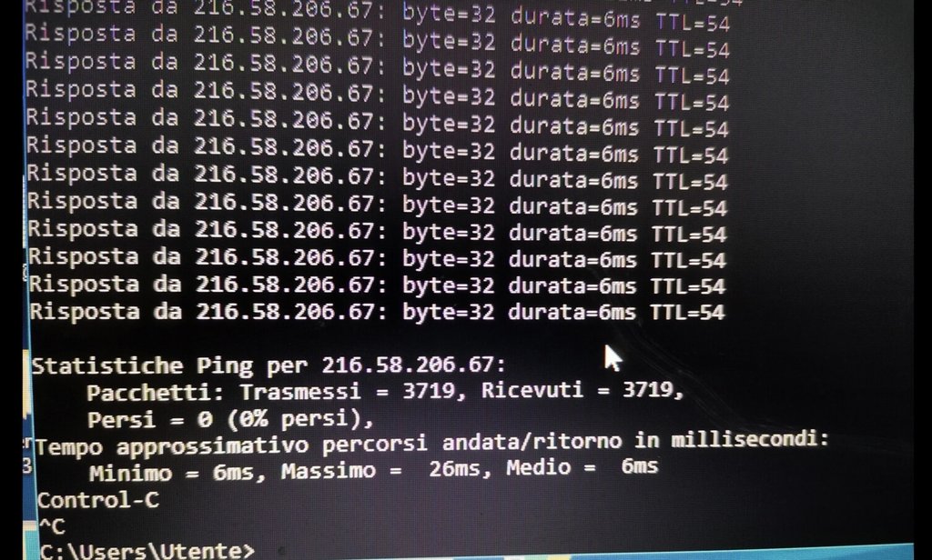

Da come si deduce dal ping test hai perso 0 pacchetti, quindi il problema non è a livello logico, ne assolutamente in quello fisico...

andratus Spero di aver messo tutto quello che mi hai chiesto
Sisi è tutto
Curiosità se vai in Impostazioni di linea come è impostato

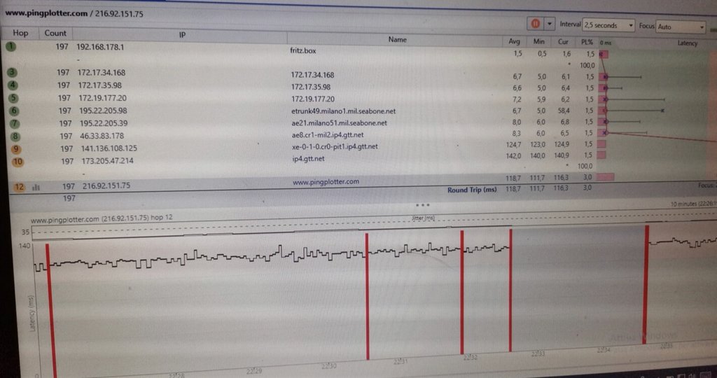

Vi posto pingplotter magari può essere utile.

andratus purtroppo come puoi ben vedere il problema è solo su un server ed è un problema logico, quindi qualche server fatto male o sovraccarico. Non è colpa della rete Tim sennò con i ping che hai fatto sarebbe emerso.

Non mi servono delle impostazioni, devi chiamare Tim per chiedere di farti mettere il profilo a 6db. Chiama il 187 opzione 2 e 2 e dopo digli che vuoi mettere quel profilo, se trovi uno gentile te lo mette
Cannibale_Humano_890 vado più io che sono a 300
Per quanto riguarda il profilo, penso l’abbiano cambiato perchè nei primi periodi che avevo attivato la fibra mi si sconnetteva spesso anche per ore cosa che ultimamente non fa piú non vorrei che attivando quel profilo si ripresenti il problema.

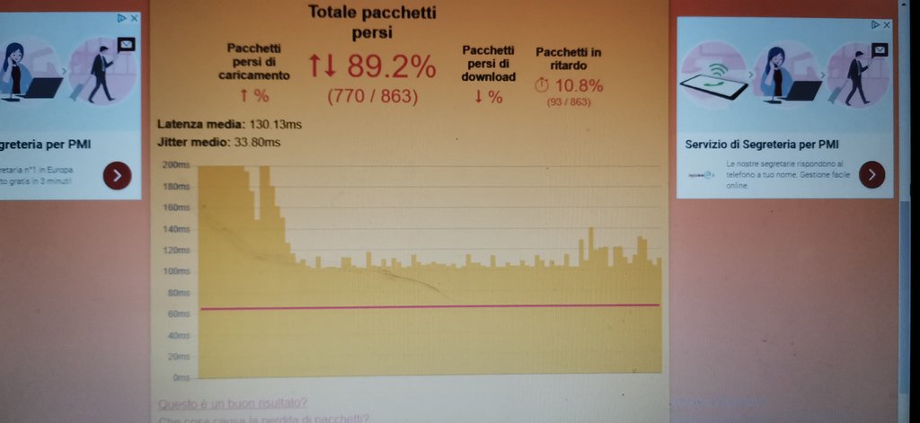

Ho provato ad effettuare anche un test su packetlosttest.com,non conosco la sua affidabilità ma ti permette di impostare i parametri in basi ai giochi.
andratus ma quando navighi hai delle disconnessioni per caso???
andratus packetlosttest.com,non conosco la sua affidabilità
Fa schifo, va molto a caso. Prova con discord per vedere, se li non ne perdi è difficile che sia un problema di linea
