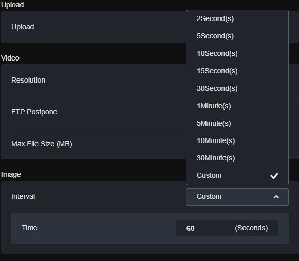

Ciao, volevo implementare una pagina webcam sul sito di un agriturismo. Ho visto che Reolink menziona l'upload ftp su tutte le loro telecamere POE ( https://support.reolink.com/hc/en-us/articles/900000625446-Which-Cameras-NVRs-Support-FTP-Uploading/ ), ma volevo sapere se è possibile fare l'upload ogni tot tempo oppure se viene effettuato solo in caso di rilevamento di persone, auto, animali.

Puoi far eseguire l'upload con un intervallo di tempo personalizzabile.
Inoltre per ogni telecamera puoi impostare uno schedule per far caricare immagini in base ai movimenti oppure no.
Trovi tutto nella guida sul sito Reolink.
