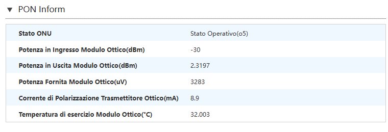

Salve, ho installato da poco la FTTH in casa con TIM e durante la fine dell'installazione i tecnici hanno rilevato una potenza in ingresso del modulo ottico di -30 fisso. Sono dunque andati alla cabina a risolvere e mi hanno garantito che era tutto ok e se ne sono andati. Io, nel mentre ho fatto qualche domanda e sono riuscito a capire (da ignorante in materia) che -30 è molto basso come valore. Voi che ne pensate?
questo è uno screenshot dal modem Tim Hub Pro, mi devo preoccupare o tutto ok?

      Bhe teoricamente con -30dBm nemmeno dovrebbero dare l'OK al collaudo...

      Con una potenza così bassa rischi che prima o poi scenda a livelli troppo bassi per avere un link ottico stabile.
      (Probabilmente l'ONT interno del TimHub Pro ha una soglia di sensibilità fin troppo bassa)

            Normale che non gli passa il collaudo, la soglia è -25dBm...

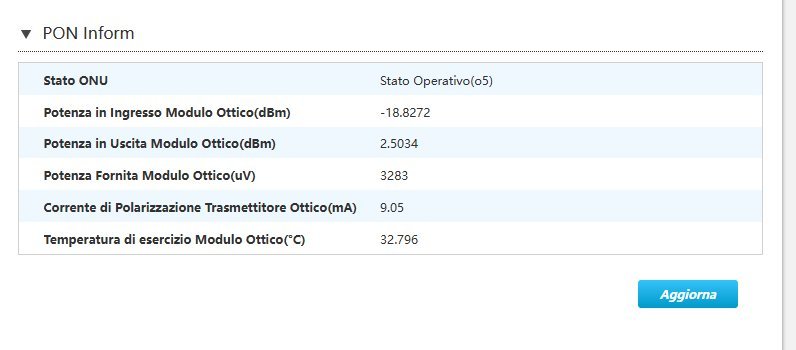

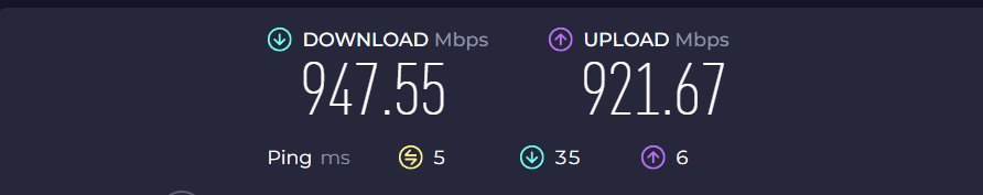

                              Ho segnalato e mi hanno appena chiamato, mi ricontatterà un tecnico per venire per provare a risolvere
                              @TheMarsican Update, mi hanno staccato internet per una decina di minuti per aggiustare il problema ed adesso la situazione è questa.
                                TheMarsican Quale era il problema?
                                che mi hanno attivato la linea fissa con -30 di potenza in entrata su modulo ottico.
