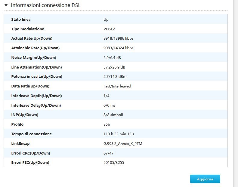

    Pubblica le statistiche DSL che trovi nelle impostazioni del modem.

      Ecco le statistiche DSL

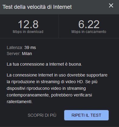

      Aggiungo anche uno screenshot dello speed test fatto subito dopo aver preso le statistiche DSL.
      In questo momento l'Upload va anche meglio del solito ma fino a mezz'ora fa era castrato a meno di 1 Mb
        crasso secondo me viaggi con un solo filo, deve uscire il tecnico, sei sotto di brutto del minimò garantito, chiama il 187 e fatti mandare il tecnico

            Ci vuole un tecnico hai un profilo da 200 mega e viaggi a 14...domani chiama

            Attenuazione decisamente alta e portante agganciata bassa, deve uscire un tecnico assolutamente a controllare.
