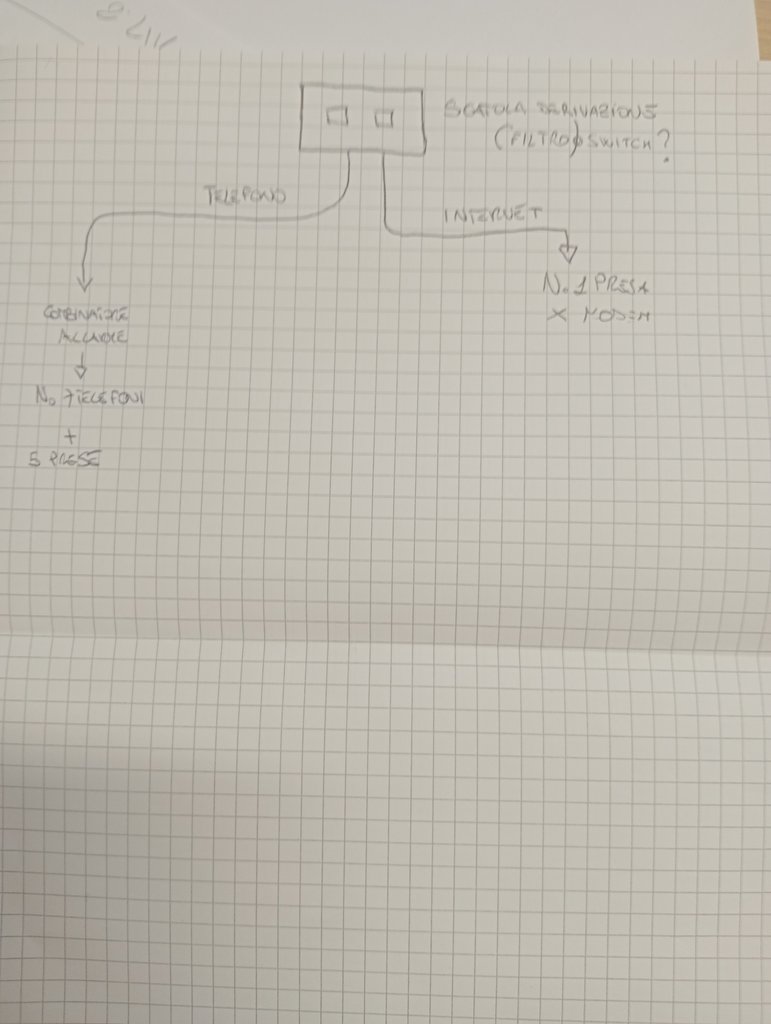

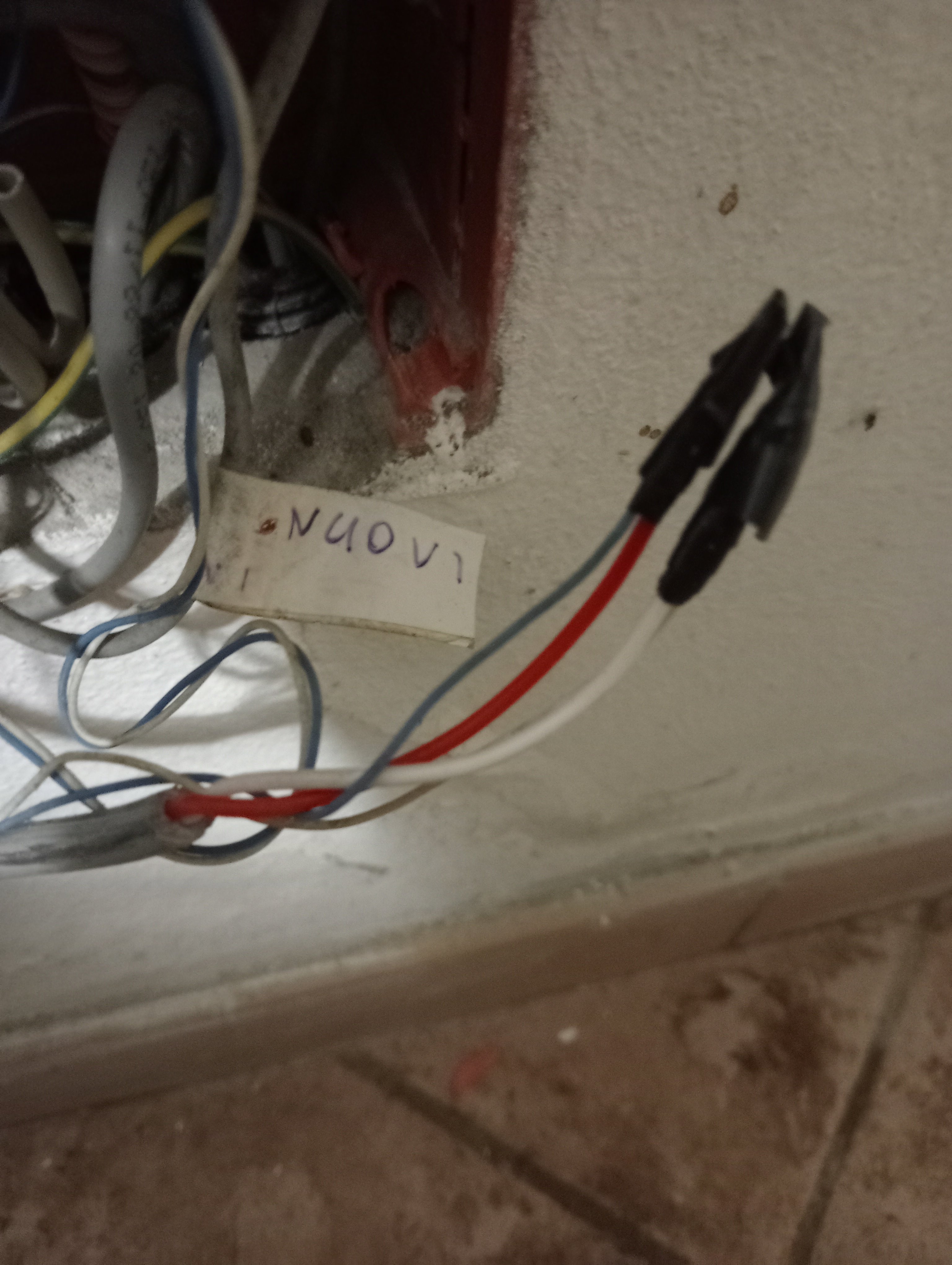

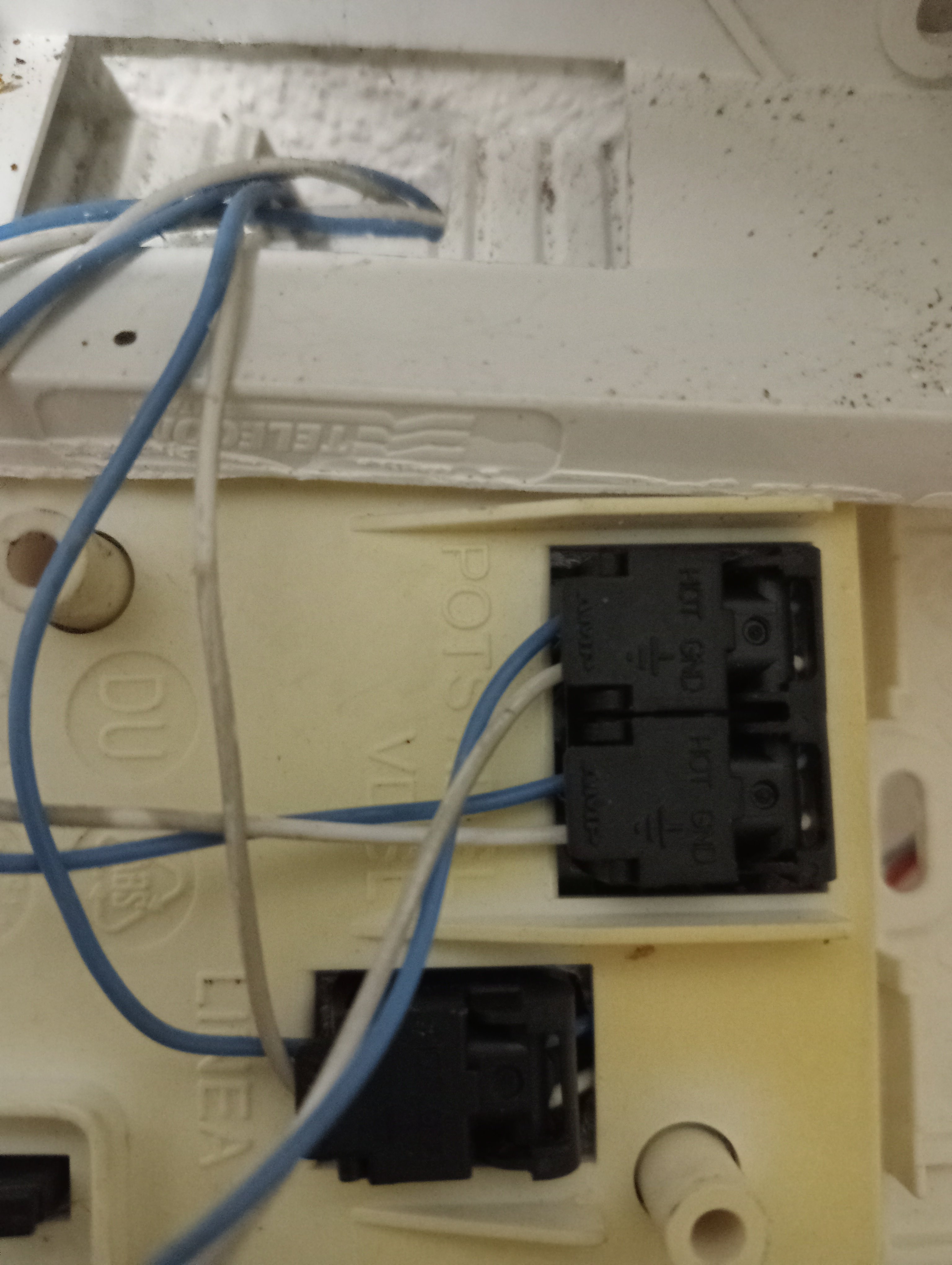

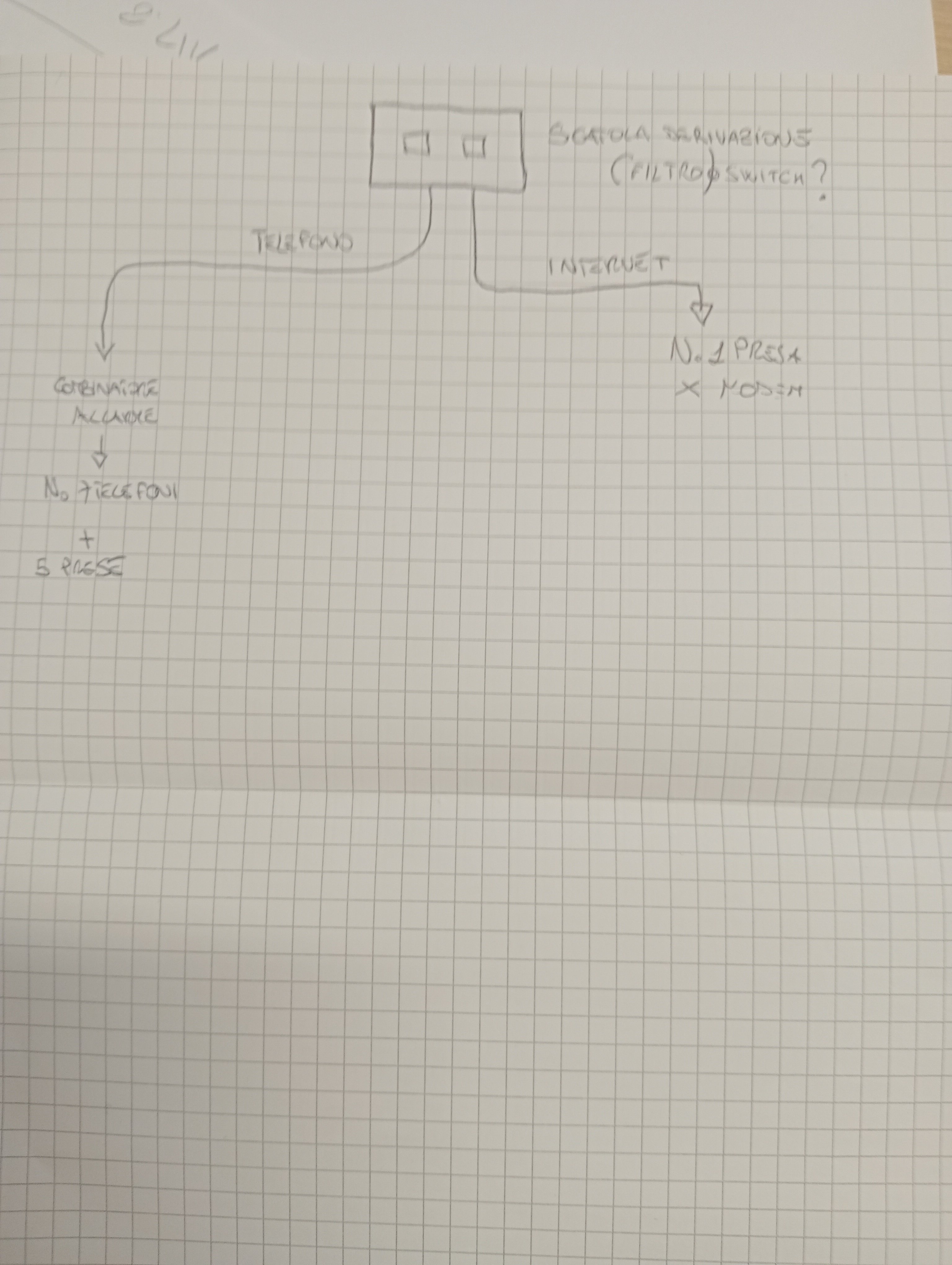

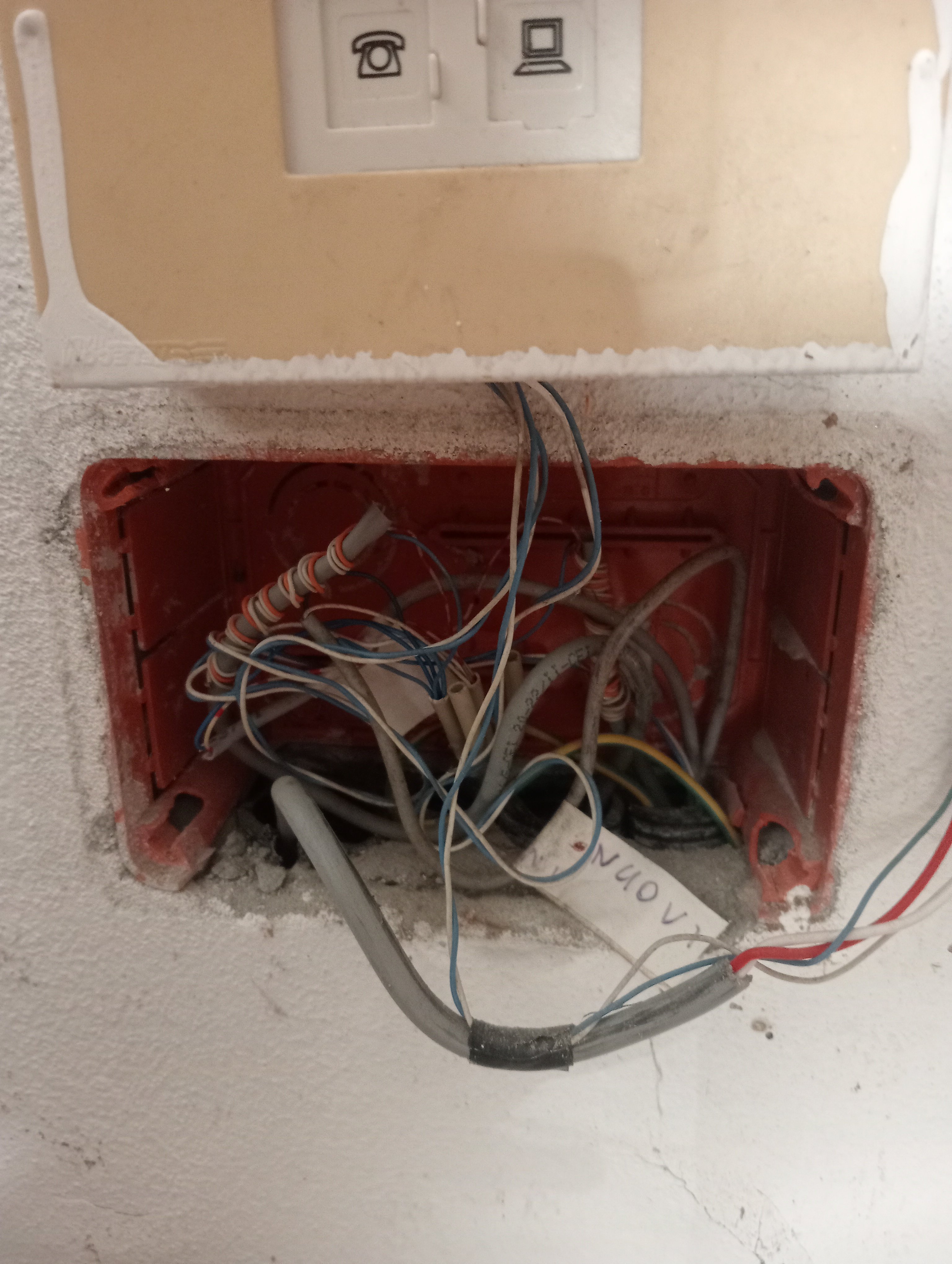

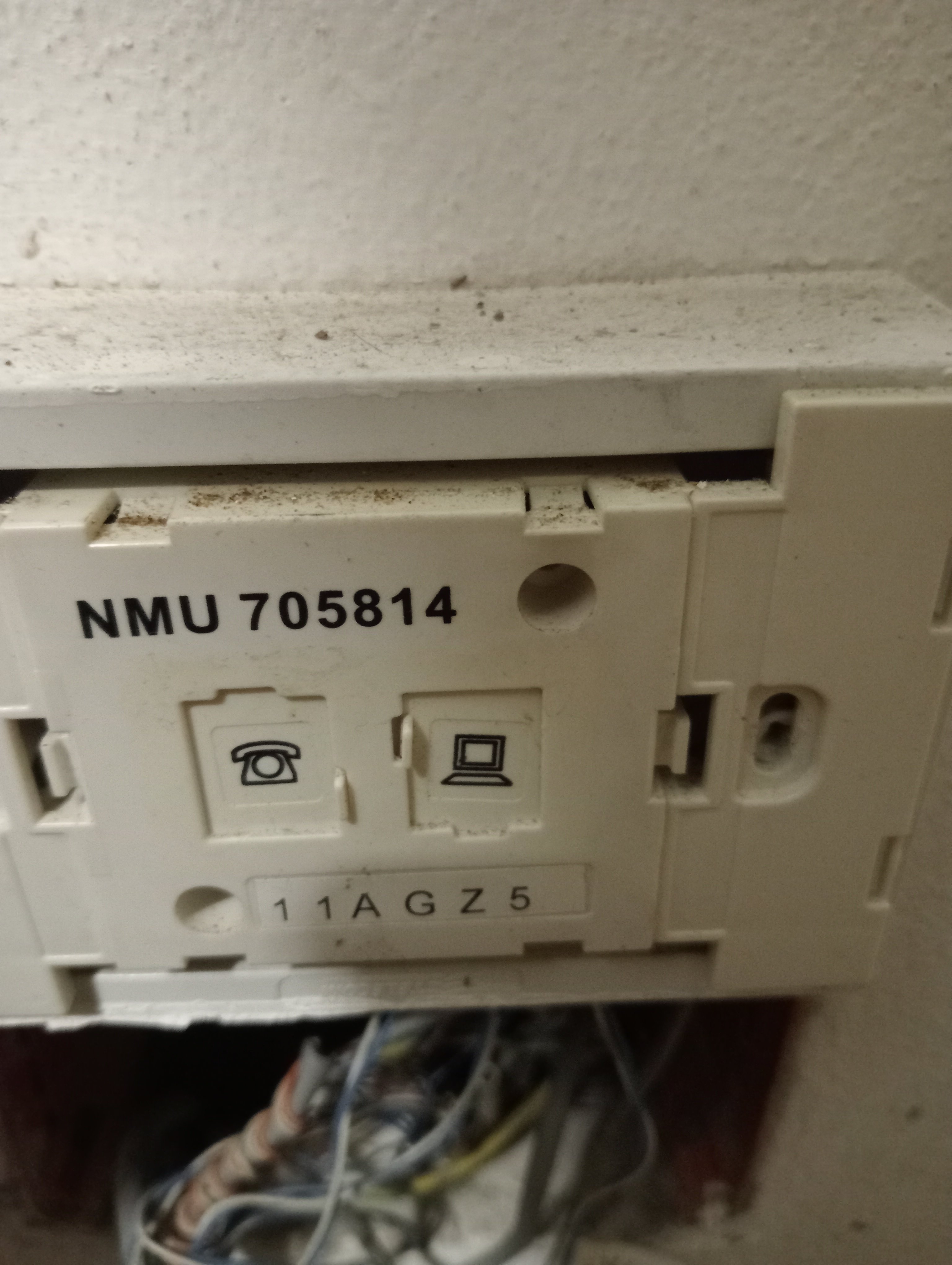

Avrei un quesito però rispetto al mio impianto che mi ha messo un in difficoltà. Il mio impianto, allego foto, è switchcciato subito all'arrivo presso l'abitazione in due lineee, una solo voce una sola adsl. Questo serviva perchè nella linea telefonica erano collegati combinatore allarme i telefoni a muro ed altre prese per utilizzare i cordless.
La linea adsl invece finisce in una presa dedicata, senza filtri o altro dove si collega il modem.

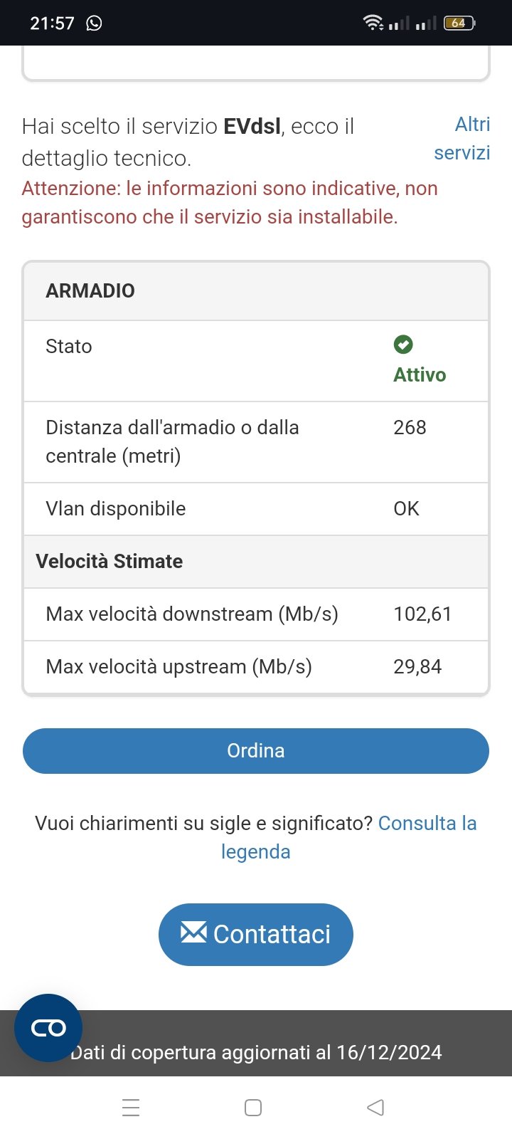

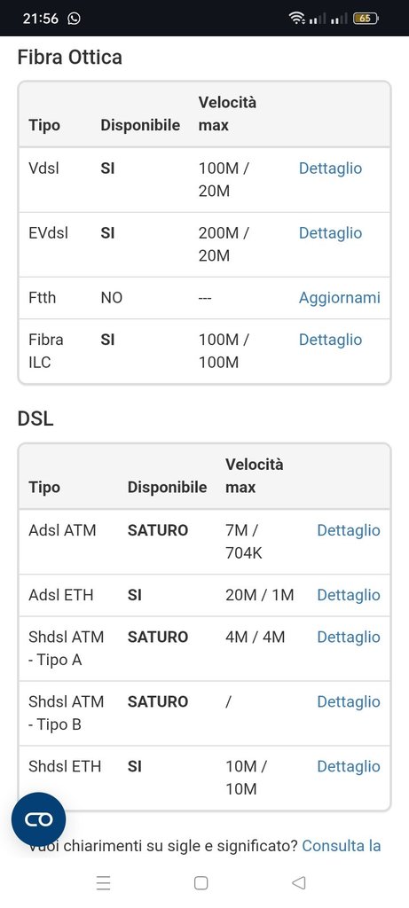

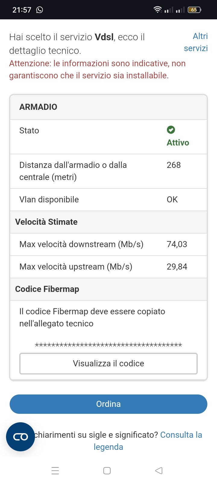

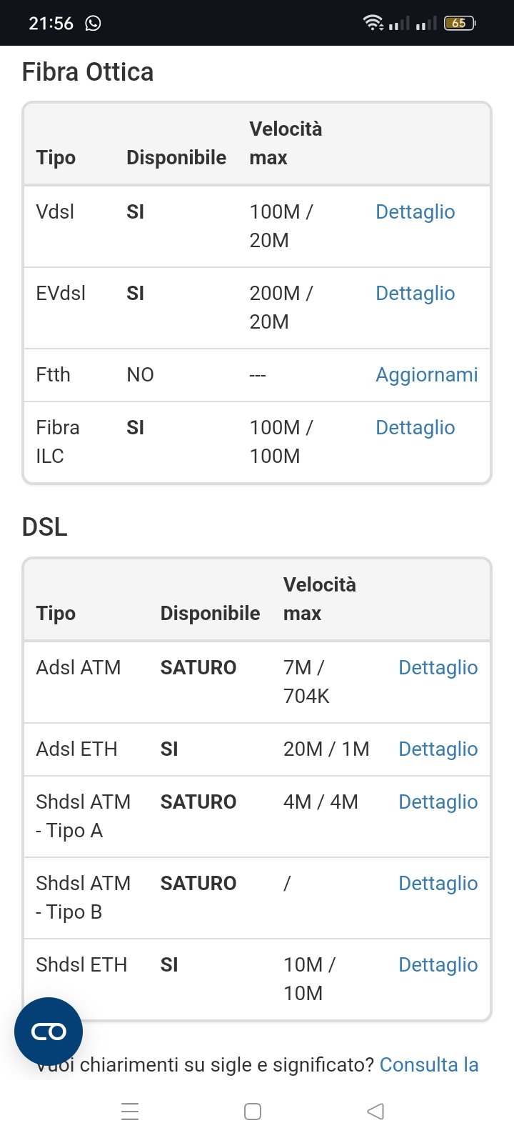

Il mio obiettivo sarebbe abbassare il costo bolletta, ad oggi circa 46 euro mensili, ed aumentare la velocità di connessione, ad oggi 6/8 mb sec quando va bene.. Senza però dover strafare sull'impianto e/o combinatore ecc..

P.S. Mi ero dimenticato che, ho ipotizzato che a dividere le linee ci sia uno switch, ma non riesco a capire se si così effettivamente, inoltre non avrei proprio idea di come poter collegare un eventuale modem voip mantenendo le linee divise oppure quale altra modifica sarebbe opportuno fare
