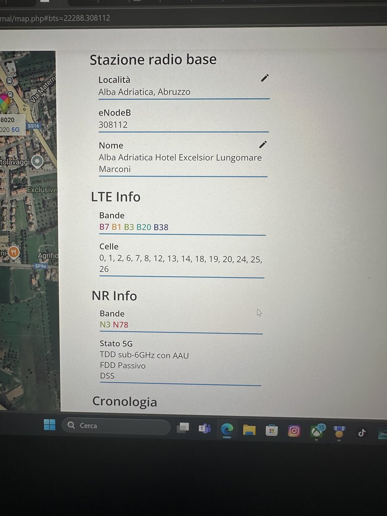

Salve Mi presento sono Matteo, praticamente devo creare una fwa per la mia casa in quanto ho da più di 7 anni una fttc che non va a più di 40 mb in download e 7 in upload, allora ho deciso di comprarmi una sim alpsim con operatore wind3 in quanto ho a vista dal mio balcone una bts ben fornita
B7,B,B3,B20,B38 in 4G e la N3 e N78 in 5G
