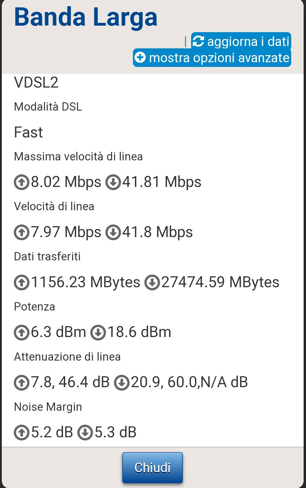

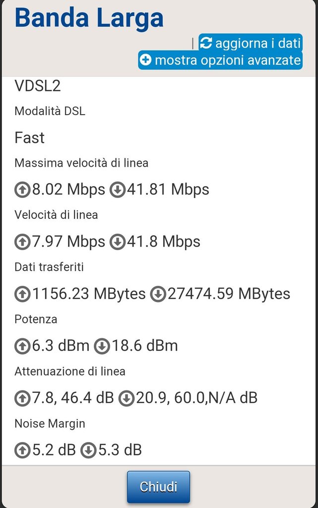

      Devi vedere il Router a quali valori si allinea entrando nel pannello di config del router.
      Esempio nel mio caso... Fttc. 100/20 mbps. Se fossi vicino alla centrale (sono collegato in rigida) avrei valori vicini a quelli di contratto, ma mettici la distanza e un po di degrado linea, il router si allinea a 41/43mbs in download e 7.8/8.2 in Upload ma effettivamente viaggio tra i 39.7/40.8 in Dwn e 7.0/7.6 in Upld.

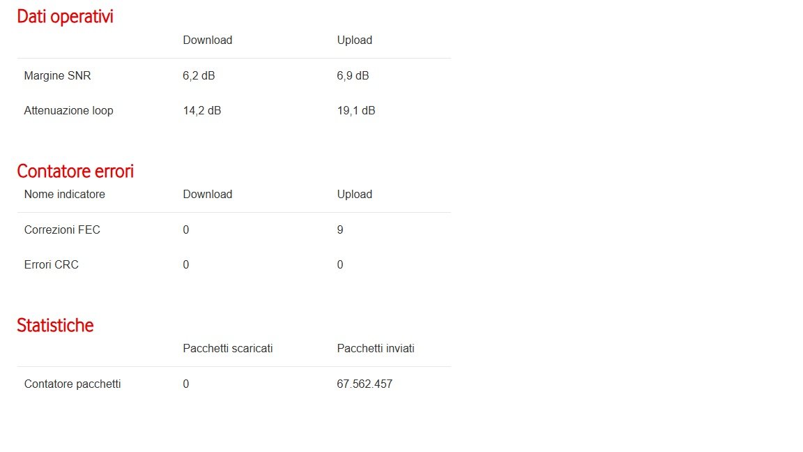

          Ci puoi fornire lo screenshot di uno speedtest fatto con un device collegato in ethernet e uno in wifi sulla 5ghz, ma soprattutto sarebbe utile vedere a quali velocità si allinea il router...
          Esempio. ⬇️

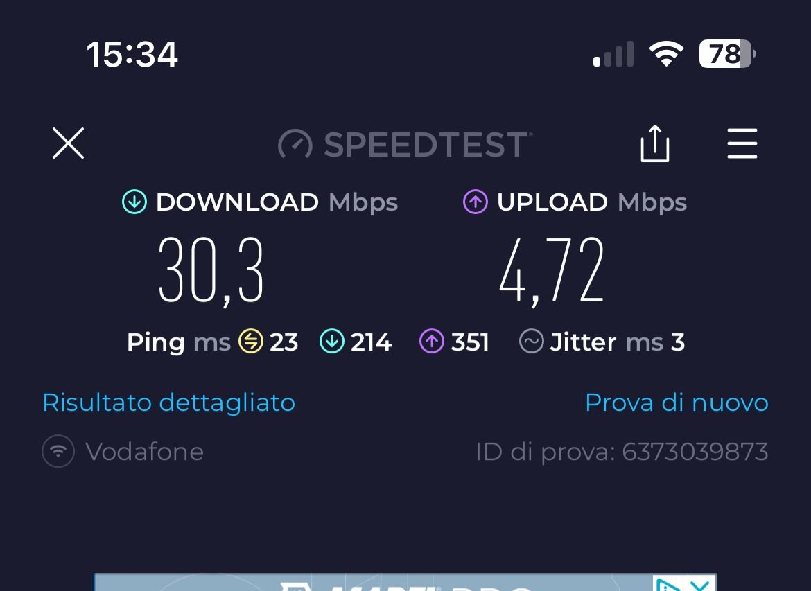

            faland1266 Ecco alcuni dati ma forse il problema è ookla .Mi sapresti dare il nome dell'app che hai utilizzato così è tutto raccolto . Grazie
              Bennydoc2018

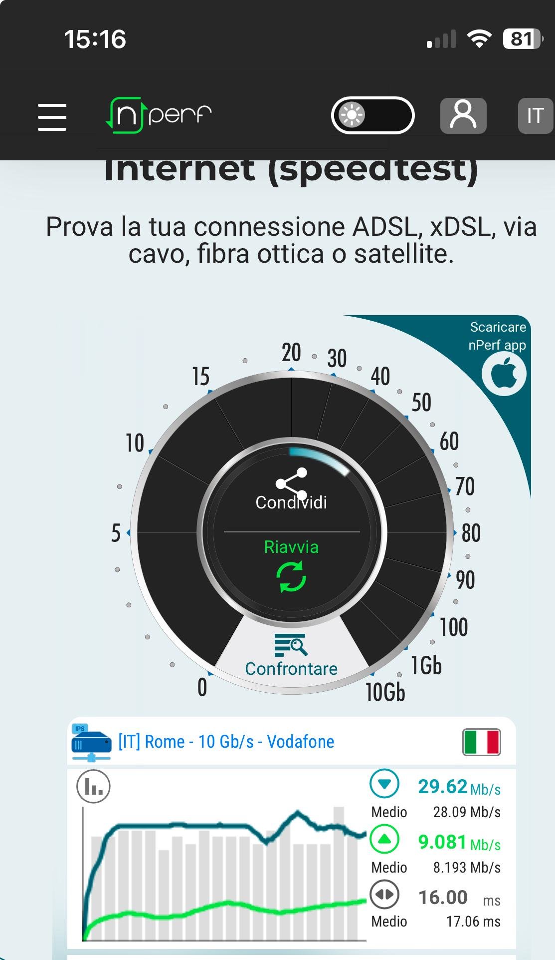

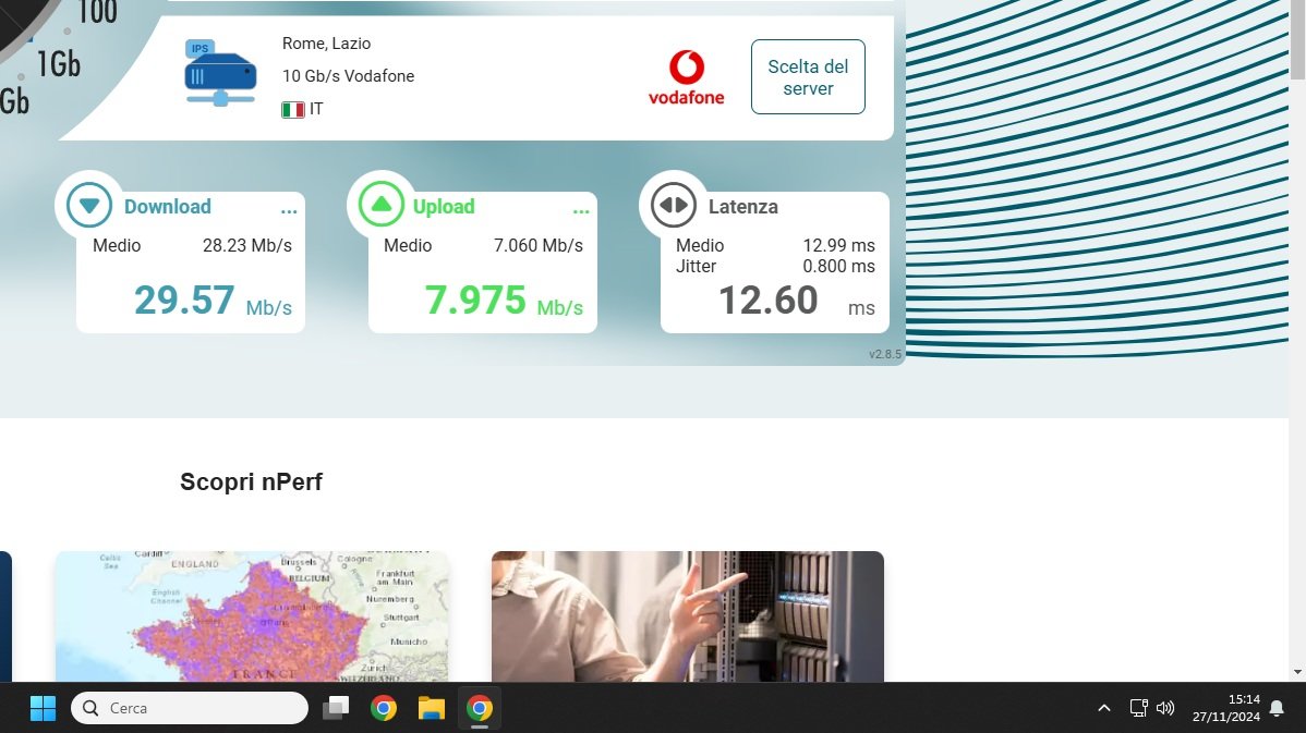

              Dalle foto non si evidenzia il problema: una volta fai 30/8 e l'altra fai 30/9.
                mark129 Si con il sito nperf o misurainternet ma con ookla mi da in wifi altra velocità

                  La schermata che vedi nel mio post è presa da una delle sezioni di configurazione del mio router. Si accede al pannello di controllo tramite IP 192.168.1.1 e la disposizione delle varie voci cambia a seconda del modello e della marca del router.
                  Come dice @mark129 quelle sono le Performance della tua linea e come anche nel mio caso ben lontano da quelle teoriche che mi hanno "venduto". Tocca sperare che la fibra, quella vera arrivi alla svelta perché così è solo arrancare alla meno peggio.
