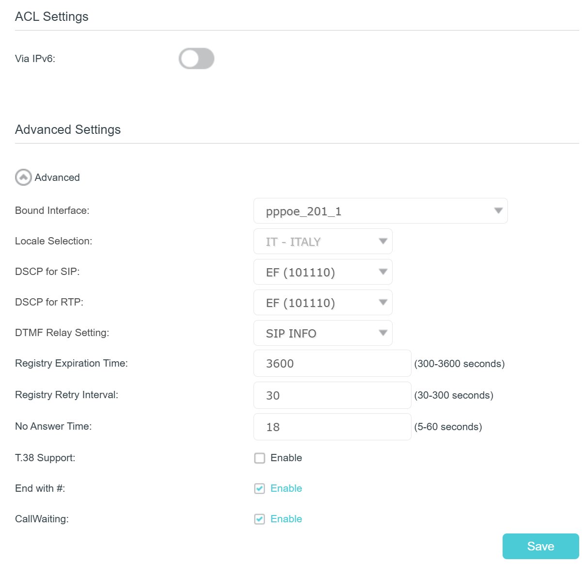

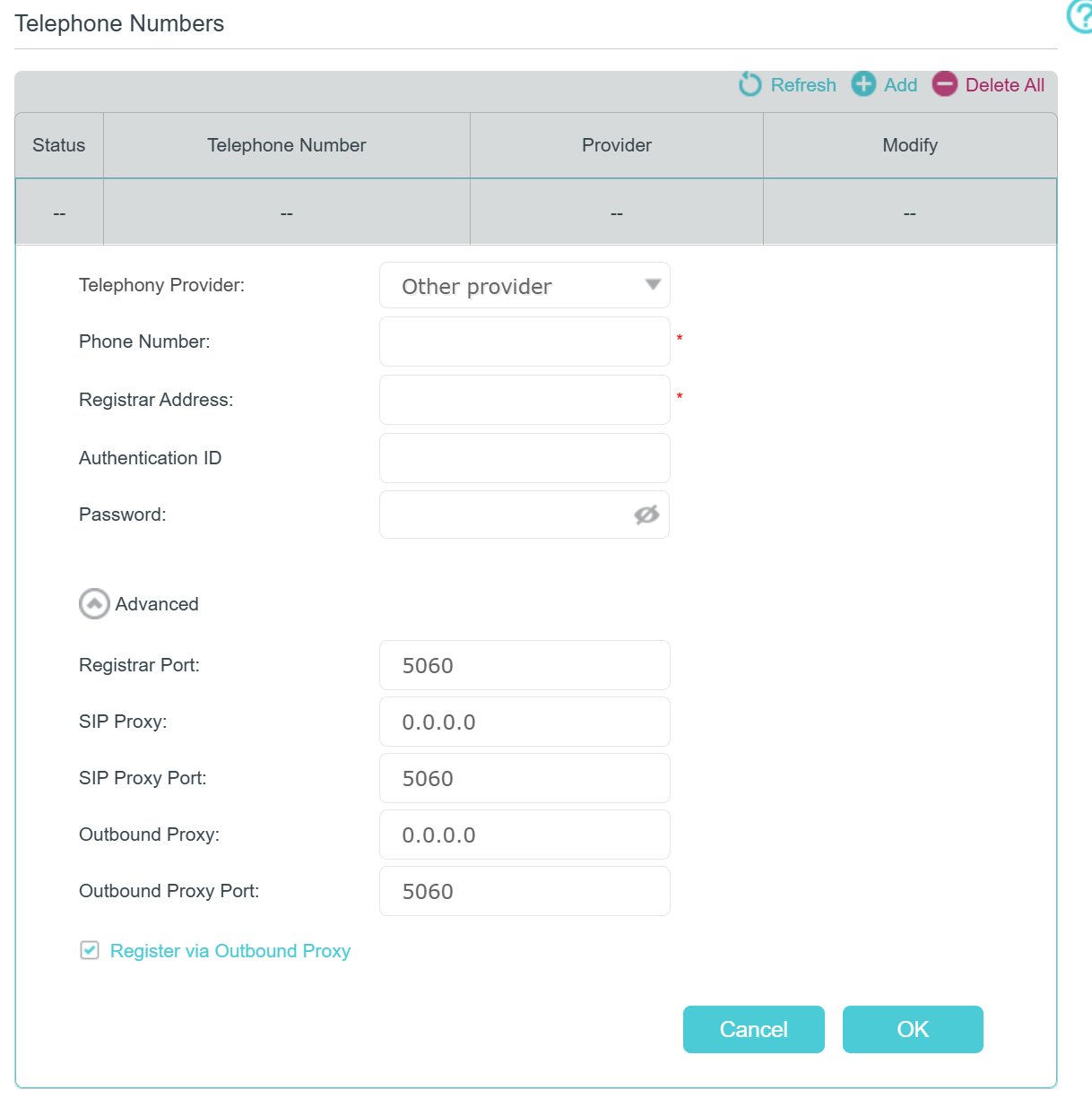

A questo punto ho riprovato ad inserire i dati per attivare l'utenza telefonica tramite la seconda PPPoE dedicata al VoIP ma senza successo.
Frustrato da ciò ho quindi scritto all'assistenza tecnica, dove un collega del primo ragazzo dopo avermi fornito le stesse info che già avevo e non funzionavano, in tutta risposta mi ha detto (in sintesi) di arrangiarmi e di chiedere all'assistenza TP-Link di risolvere il problema.
Ora, tralasciando che non mi pare assolutamente un modo cortese nè corretto di rispondere, capisco anche che fare assistenza di sabato non sia il massimo, quindi sorvoliamo...
Quello che vi chiedo è:
Qualcuno si è già imbattuto in questo problema e l'ha risolto?
Se sì, può darmi indicazione sui parametri corretti da compilare sell'interfaccia TP-Link?
Allego un'immagine in caso possa aiutare
PS: Il telefono collegato alla porta RJ11 del router è la classe base Gigaset con i cordless
Grazie mille in anticipo per il vostro aiuto
