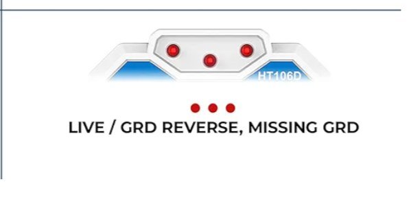

Aperock buono a sapersi grazie. Però con quell'aggeggio di cui scrivevo sopra, vedo i 3 pallini rossi accesi che da istruzioni significano mancanza di terra, quindi probabilmente sarà quello. Domani mattina con più calma provo a vedere bene visto che è abbastanza profondo e mi devo attrezzare un attimo

Mi dà questo, secondo me è mancanza terra visto l'errore anche dell'impianto fotovoltaico
