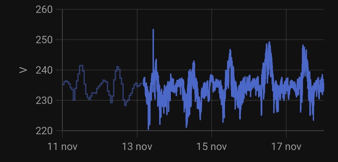

    D3de L'aumento della tensione con l'inverter in esercizio è giustificato dal fatto che l'impedenza di rete vista dall'inverter è elevata. Dato che lo stesso deve imporre una corrente, a parità di impedenza consegue un aumento della tensione. Il valore di impedenza è dato da due contributi: la linea di tua competenza che si estende dall'inverter al contatore esterno, la linea di distribuzione di competenza del gestore. Quindi puoi innanzitutto assicurarti che la linea che va dall'inverter al contatore non sia sottodimensionata. Se così non fosse, dovrebbe intervenire il distributore per adeguare l'infrastruttura.
    Probabilmente durante la settimana non osservi il fenomeno perché vi è maggiore carico sulla rete ( o in casa tua ), che implica maggiore assorbimento e conseguenzialmente una caduta di tensione. Per verificare ciò è sufficiente accendere ad esempio il forno.
    In ogni caso i valori di tensione nel grafico sono compatibili con la normativa in vigore. Se non vado errato la tensione non deve eccedere 253V su una media di 10 minuti quindi ci stai dentro al pelo.

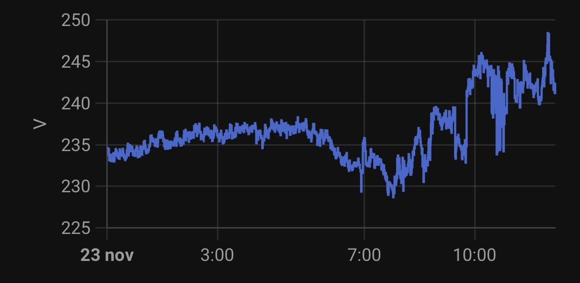

        Potresti richiedere la verifica della tensione su un periodo di 7 giorni. Tuttavia con quei valori non ti darebbero ragione e quindi pagheresti inutilmente il costo della verifica. Un'altra prova che potresti fare è staccare l'inverter e accendere quanti più elettrodomestici possibili e assorbire 6/7 kW, preferibilmente la sera in modo tale che gli altri impianti fotovoltaici non producano.
        In ogni caso non conoscendo sezione e lunghezza della linea non possiamo dirti dove potrebbe essere il problema.

        D3de Mi dispiace dirti che sei in buona compagnia, questo è un problema che si sta diffondendo con l'aumento delle installazioni fotovoltaiche. La produzione è tanta ma la richiesta di elettricità (i consumi delle abitazioni) è inferiore. E te ne accorgi in particolare nel fine settimana quando molti uffici e molte aziende chiudono. Probabilmente quando c'è sovratensione non riesci neanche a raggiungere il picco di produzione del periodo. I 250-253v sono regolari perché la tensione che arriva in casa è 230v più o meno il 10%, quindi è valida se compresa tra i 207 e i 253v.
        Concordo con Nino12, io aspetterei a chiamare Enel perché da qui a maggio-giugno difficilmente troverai bel tempo per una settimana intera e a quel punto rischi di trovarti nel torto e a dover pagare circa 150 euro per il disturbo. Invece fai fare i controlli all'inizio dell'estate.
        Se credi che possa causarti problemi, chiedi all'installatore di abbassare la tensione massima di uscita dell'inverter in modo che in alcuni momenti riduca la produzione. Dal punto di vista economico non perdi granché dato che da qualche tempo, nelle ore in cui il fotovoltaico produce di più, la corrente viene pagata molto meno.

        Nino12 In ogni caso i valori di tensione nel grafico sono compatibili con la normativa in vigore. Se non vado errato la tensione non deve eccedere 253V su una media di 10 minuti quindi ci stai dentro al pelo.
        Anche perchè nell'inverter interviene il relè di max tensione.
