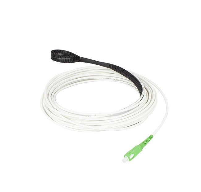

Ora passo alle domande successive...cercando fibra monomodale non giuntata (non capisco quando scrivi "non giuntata e giuntata da ambo i lati" cosa intendi) sono incappato in questa:
che dovrebbe essere fatta appositamente per essere trainata dentro le canaline, quindi ti chiedo: questa sarebbe adatta nel caso? (qui la scheda tecnica: https://www.qubix.it/wp-content/qb-docs/Documentazione_it/Schede_tecniche/2004243-dts-ita-02.pdf)
E' già connettorizzata entrambo i lati, ma su un lato il connettore va montato e ha la calza per il traino (supporta traino a 400N, che vedendo anche le specifiche di quello OpenFiber che ha 150N non dovrebbe essere male), oltre ad essere da interno quindi direi anche a norma sul tema sicurezza che giustamente citavi.
Anche se ci tengo a dire che anche la precedente che avevo indicato è di tipo LSZH (Low Smoke Halogen Free) e quindi in caso di incendio non produce combinazioni di gas o acidi o fumi tossici.
Di quelli completamente non connettorizzati vedo che tipicamente non scendono sotto le 4 fibre interne....è normale? o sto sbagliando io qualcosa nella ricerca?
Poi volevo chiederti cosa intendi con "Non terminare il cavo in modo volante"?
