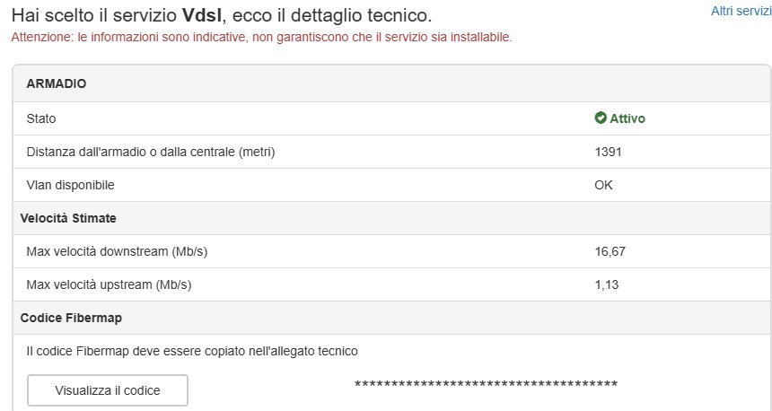

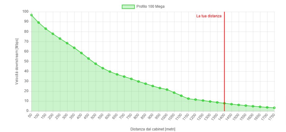

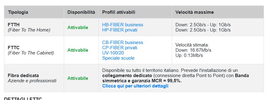

          Ho provato, penso sia 1391m no? Poi qui dice max velocità downstream (16mb/s) ma non è 16mega
          Poi ho notato che sta scritto che la ftth è disponibile, significa che potrei averla? Mi sembra strano perchè nessun operatore mi ha chiamato dicendo per l'appunto che potessi avere la fibra, anzi, tempo fa mi sono informato e mi hanno detto che non devo tener conto della copertura in se, ma solo quando effettivamente gli operatori iniziano a fare gli scavi ecc, allora lì potrò usufruire del ffth

            Matthew Ho provato, penso sia 1391m no? Poi qui dice max velocità downstream (16mb/s) ma non è 16mega
            Ad occhio si, ma ho visto che non mi hai condiviso l'indirizzo quindi di più non posso aiutarti.

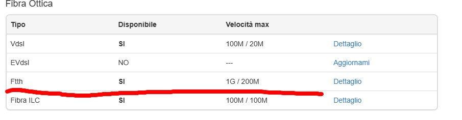

              Mh ma ho controllato sia con:
              Però poi usando diversi siti tra cui:
              • Il sito Tim. facendo la copertura mi dice che sono raggiunto dalla fibra ffth e di conseguenza mi propone l'offerta della fibra fino a 2.5gbps
              • Trovainternet invece mi riporta che ben 3 gestori che mi offrono la fibra ftth tra cui; TIM, Tiscali e gen.connect. Per inciso, non sapevo nemmeno l'esistenza di queste ultime due. (https://trovainternet.it/index.php)
              • Fibermap (la foto che ho allegato prima)
              • NET Map allego foto (https://uli.it/fibra-ottica/verifica-copertura.html)
              I siti che ho usato sono siti che penso siano affidabili in quanto sono linkati proprio nel forum, poi ovviamente il sito Bandaultralarga non può non essere veritiero.
              Quindi, a conti fatti, a cosa mi devo affidare? 4 mi dicono che non sono raggiunto dalla fibra ed altri 4 si...
              Quale sarà la verita? hahahah

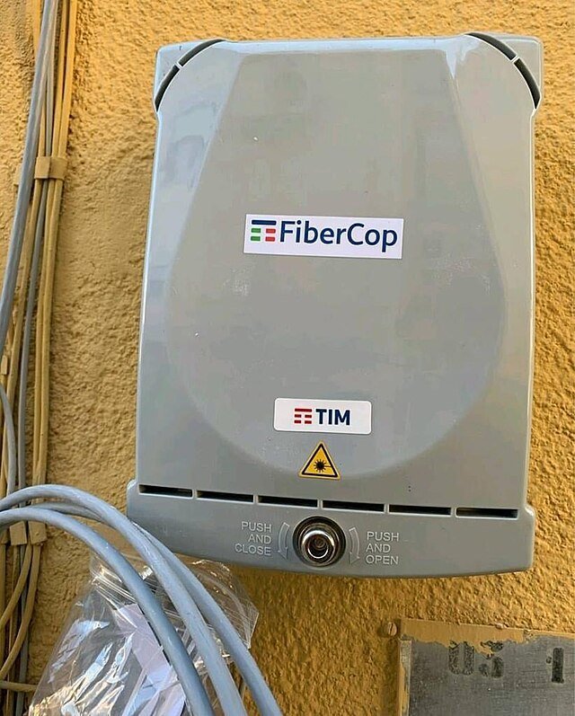

                Di seguito le foto di come sono fatti i distributori in rame :
                E i PTE:

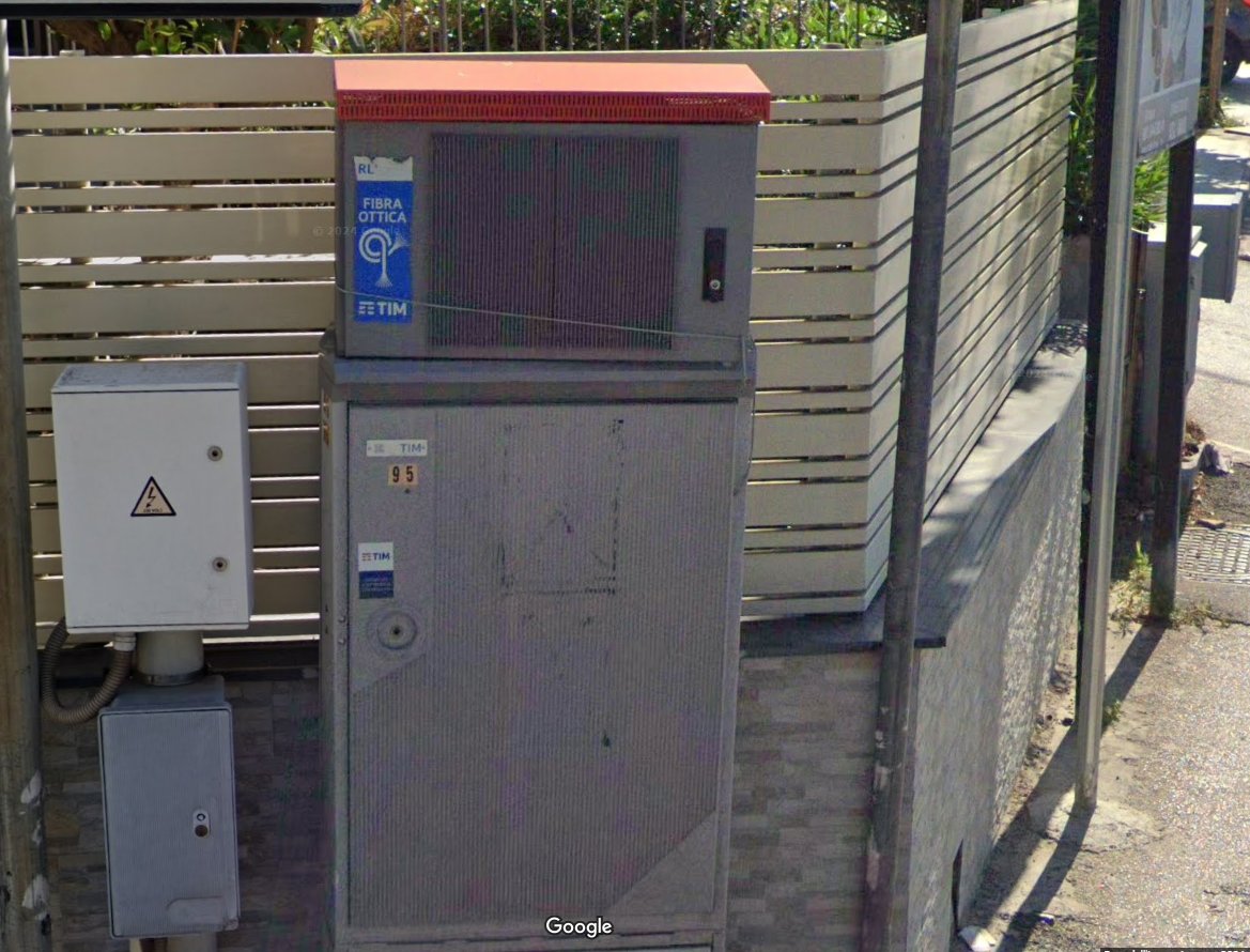

                      Mh ho capito, ora ti posto la foto presa da google e verifichi, ho visto che effettivamente c'è l'etichetta ma non riesco a vedere il PTE Fiber cop o forse è "mascherato". La foto è aggiornata ad agosto di quest'anno, se dalla foto non fosse chiaro allora in questi giorni andrò a scattare la foto in modo da rendere il tutto più leggibile.

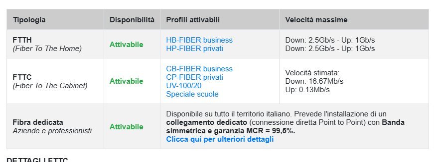

                      Ho verificato ancora con altri siti: Planetel, Vianova e poi Geo Mobile di vodafone e riportano:
                      Planetel:
                      "Attivabile FTTH AREA A (T)
                      Attivabile Fibra ottica da cabinet (T)
                      La tua casa dista dal cabinet: 1390m*"
                      Vianova:
                      La migliore soluzione per l'indirizzo indicato è: infrastruttura di rete in FTTH/B con tecnologia fibra ottica.
                      Le velocità di accesso disponibili sono indicate in corrispondenza di ogni specifico profilo di Offerta.
                      La latenza è minore di 40 ms.
                      Geo Mobile:
                      Distanza Centrale mt. 2431
                      Distanza Cabinet Vula mt. 1391
                      Sei coperto da tecnologia "fibra misto radio" FWA
                      In sintesi, i primi due riportano che sono coperto da ftth e geo mobile invece no
                        Matthew la foto che hai postato è di un armadio ripartilinea FTTC, esattamente il numero 95, ma non è quello che ci serve adesso, i distributori in rame (anche dette chiostrine) sono di solito in prossimità della tua abitazione (guarda le foto che ti ho postato bel precedente messaggio) , sono appunto i "distributori" cioè l'ultimo punto di flessibilità della rete , che collega le varie case all'armadio, di solito una chiostrina serve più civici.
                        Da li parte il cavo in rame che entra attualmente nella tua abitazione, il consiglio è quindi quello di seguire quest'ultimo a ritroso e farsi un giro attorno al proprio immobile ( sui condomini di solito viene posizionato in un locale comune , tipo dove ci sono i contatori) oppure nelle case singole di solito su pali o colonnine terrestri , può anche essere che sia sulla facciata di una casa vicina.

                        Matthew In sintesi, i primi due riportano che sono coperto da ftth e geo mobile invece no
                        Negativo, in entrambe le proposte viene nominata la FTTC, e quando si parla di FTTH AREA A (T) si parla di circuiti a progetto , cioè fibre dedicate, pensati per aziende e con costi molto superiori alle linee consumer (>500 al mese) non è il tuo caso.

                            Comunque sinceramente non mi sembra di aver mai visto questa chiostrina, abitando diciamo in una masseria potrebbe essere che stia al centro per l'appunto? O deve stare per forza a qualche metro dalla mia abitazione? Perchè se fosse così quindi nei dintorni (5-10m) non mi pare di vedere nulla.
                            Ho visto dei armadietti ma non penso siano chiostrine dato che non corrispondono alle foto e non c'è nessun tipo di etichetta

                              Il tuo armadio il 08112D_20 (numero 20) a 1,4Km circa.
                              Guardando da MAPS si vede un ROE vicino la chiostrina rame che sembra servire la tua abitazione. (forse trattasi di vecchia EuroSud)
                              Quindi potresti tentare un'attivazione.
                              Per il resto l'armadio rame è troppo lontano e le prestazioni che hai sono anche troppo buone.
                              I vicini, tipo civico 10, rientrano sotto il Piano Italia 1G con OpenFiber.
                              Queste sono le info che ho recuperato io, Walt sicuramente può vedere meglio.

                                    Matthew Posso sapere dove hai visto questo ROE? Per caso è su quel palo della luce?
                                    Sul palo dove presente una chiostrina rame da palo.
                                    Il ROE come questo: https://i.fibra.click/2024/03/1711322766_12555_10084.jpg (quello sulla sinistra dell'immagine)

                                    Eh...
                                    In FTTC il segnale degrata tantissimo e ad 1,4Km dovresti essere a velocità da ADSL in realtà.
                                    Anzi, oltre 1Km le VDSL (FTTC) manco si dovrebbero attivare.
