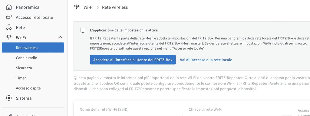

EDIT per Mark

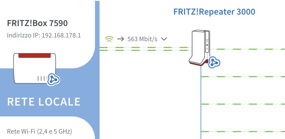

Ad esempio questo setup (semplice) è quello che c'è a casa dei miei genitori:
Entrambi sono in Mesh via ponte radio
se accedo al repeater nella sezione wifi vedo tutto grigio
perché per poter fare modifiche devo modificare il comportamento dell'intera rete (dal fritzbox).
