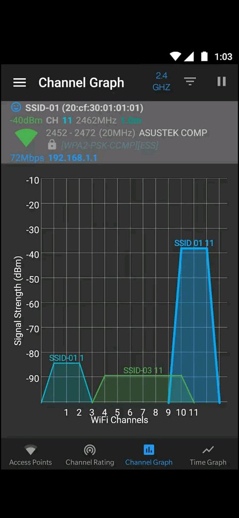

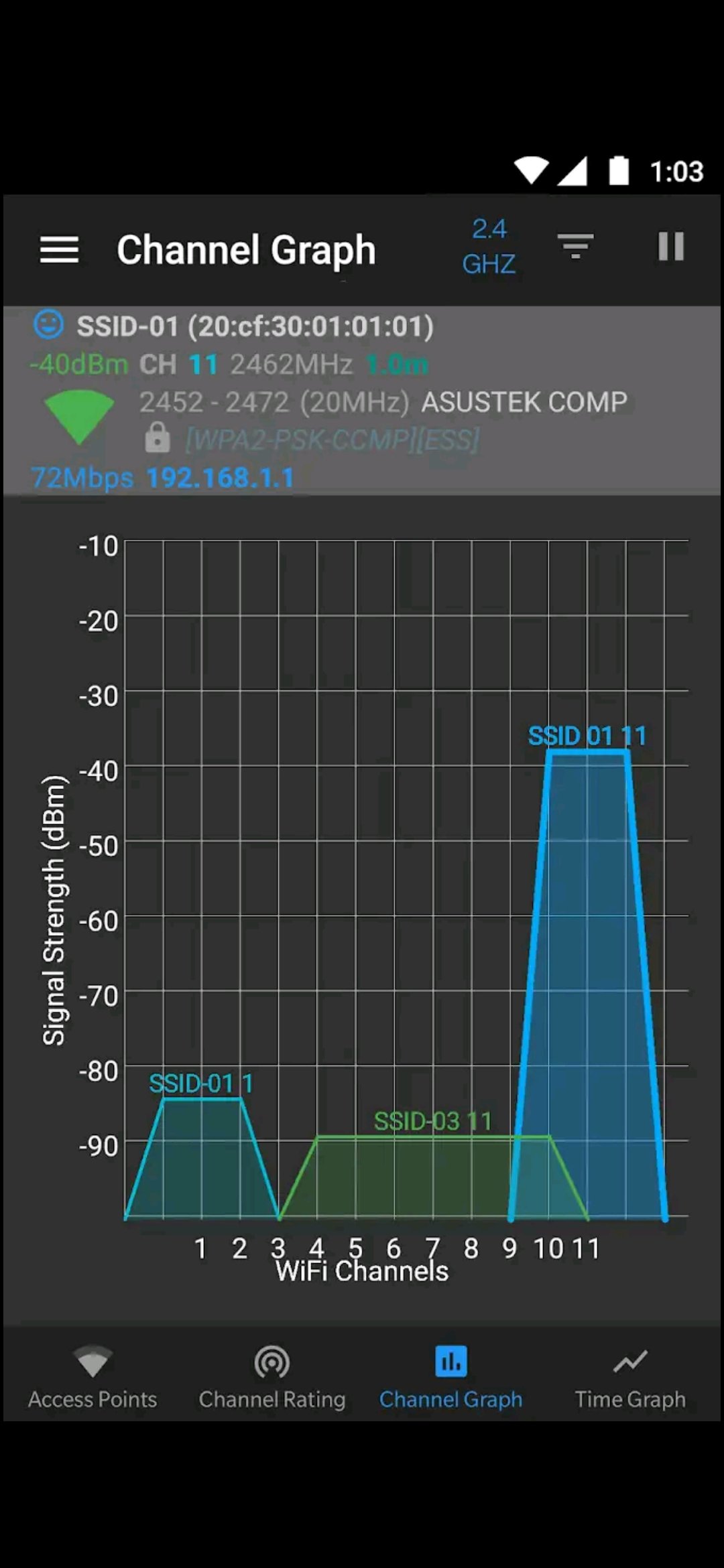

                          Se hai configurato il tuo Asus come da tutorial e ottieni in WiFi velocità così limitate, verifica connettendoti con un cavetto ethernet ad una delle altre 3 porte lan libere e con un Pc e ripeti lo speedtest. Altra verifica che puoi fare è la verifica della congestione delle frequenze. Scarica wifi analyzer e se puoi allega uno screenshot ti dovrebbe mostrare una schermata tipo questa...
