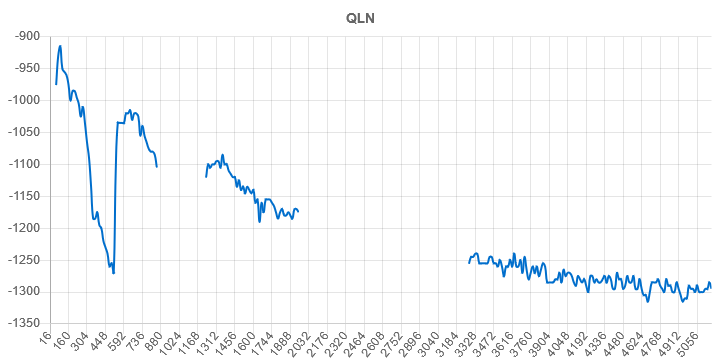

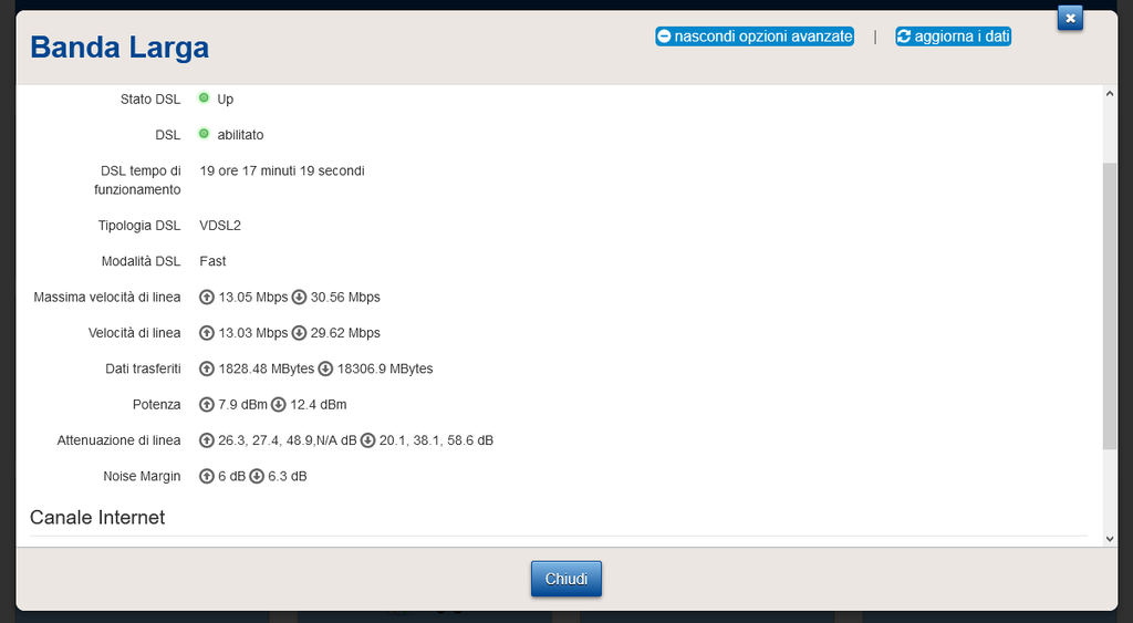

vi scrivo per un "problema" con la mia linea TIM 200/20. Ho installato un nuovo Fritzbox 7590 al posto dello "scolapasta nero" fornito da TIM. Quello che noto e che vorrei migliorare è la portante in Upload. Preferisco scrivere per fare prove a ragion veduta..
Con il vecchio modem TIM avevo questi valori.

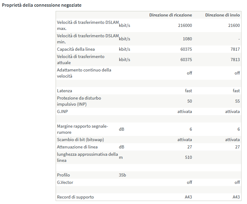

Con il 7590, OS 7.13, driver DSL vecchi ottengo questi valori

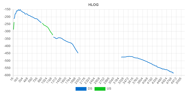

Il mio impianto ha cavi TIM nuovi che arrivano da una linea parzialmente aerea fino ad una scatola di derivazione, qui saldati a una coppia di conduttori di un cavo ETH fino alla presa RJ11 a muro del modem, filtro di linea APC PDIGTR e apparato FritzBox.
Il filtro abbassa molto la portante.
Con i driver DSL nuovi ottengo portante mediamente inferiore.
Cosa posso fare per migliorare la situazione?
