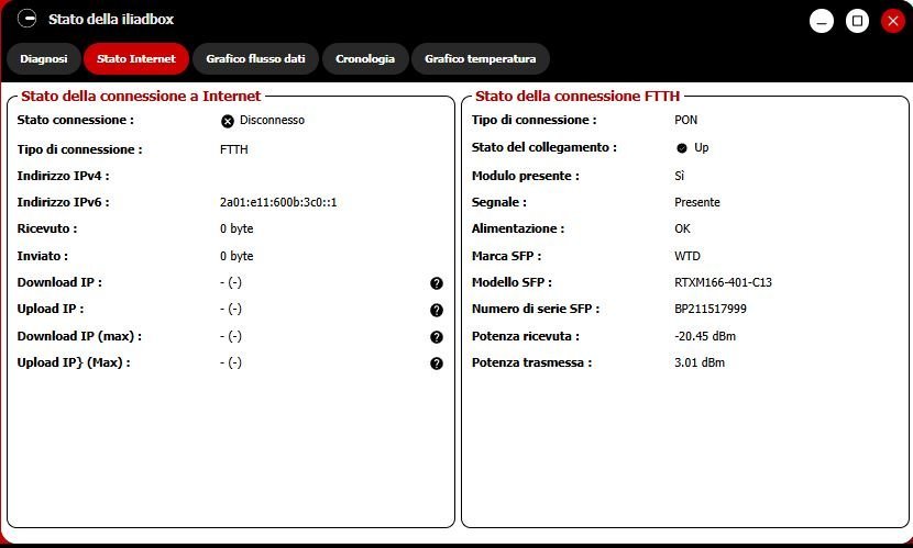

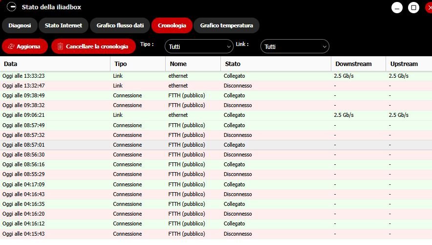

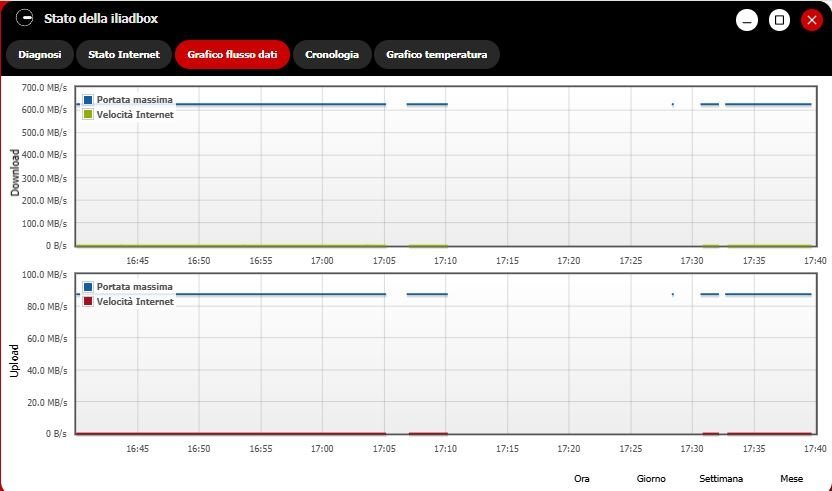

scrivo perchè è da maggio 2024 che sulla mia utenza di casa FTTH con provider Iliad ho numerose e problematiche disconnessioni di parecchi secondi che mi fanno saltare videoconferenze e streaming, nonchè la connessione con lo studio da remoto.
A maggio già intervenne il tecnico Openfiber che mi cambiò il modem mettendo l'ultima versione WiFi7 ma niente da fare. I parametri della fibra sono eccellenti però le interruzioni permangono. Le temperature del modem sono perfettamente nella norma e la ventolina gira correttamente.
Chiamato il 177 mi dicono che sono consapevoli del problema su Mestre e lo additano ad Openfiber. Da notare che all'epoca il tecnico Openfiber mi disse che tutto il problema nasce da Iliad e che altri gestori tipo Windtre, che usano la stessa infrastruttura, non danno alcun problema. E in effetti io, ex utente Windtre con la medesima fibra FTTH Openfiber prima di passare a Iliad, non ho mai avuto in passato scocciature simili. Ho notato che durante la disconnessione nemmeno il telefono di casa mi funziona. Questo lo ritengo grave perchè in caso in emergenza non potrebbe essere utilizzato.
Allego qualche screenshot per rendere l'idea di cosa stia passando. Ogni suggerimento costruttivo è bene accetto, perchè il 177 ti risponde anche gentilmente ma non è assolutamente risolutivo, i reclami via PEC te li chiudono e alla fine resto con il cerino in mano.

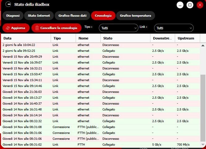

              Pare incredibile ma forse stanno facendo qualcosa: oggi ho avuto una unica interruzione di soli due secondi alle 08:31 di stamattina, e poi più nulla! Che la procedura avviata con Corecom abbia stimolato brivido, terrore, raccapriccio a sufficienza e si siano messi all'opera? Comunque non voglio cantare vittoria troppo presto e continuo a tenere monitorata la situazione. Speriamo bene
              Vi aggiornerò. Buona serata

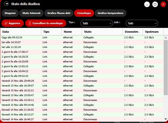

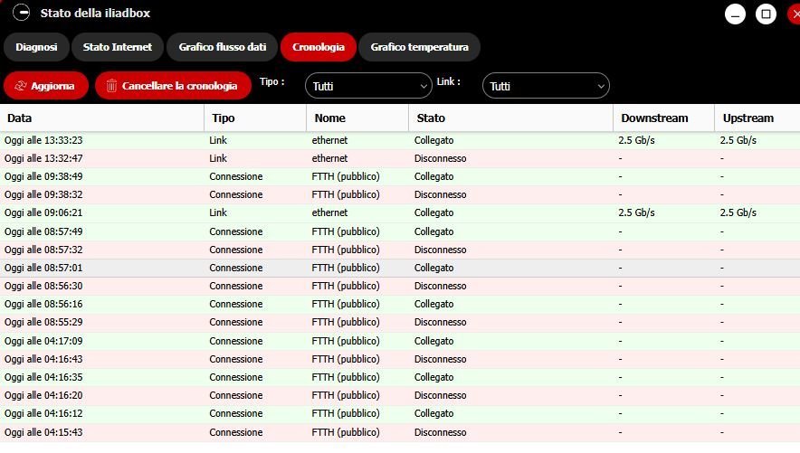

              Una domanda, che purtroppo non c'entra nulla, o quasi, con la discussione.
              Da quando iliad fa 2.5Gb/s in download e 2.5Gb/s in upload? Dal primo screenshot noto che in Downstream hai/ha 2.5Gb/s sia in down che in up.
                Tora È il link ethernet, è normale sia 2.5G down/up. Non è la velocità della in "internet"
                cescoss Confermo che anche nel corso della notte non c'è stata alcuna disconnessione FTTH a differenza di quelle passate.
                Nel log della Iliadbox vedo, giustamente, solo i link Ethernet a 2.5Gb/s quando accendo il PC che si connette al modem.
