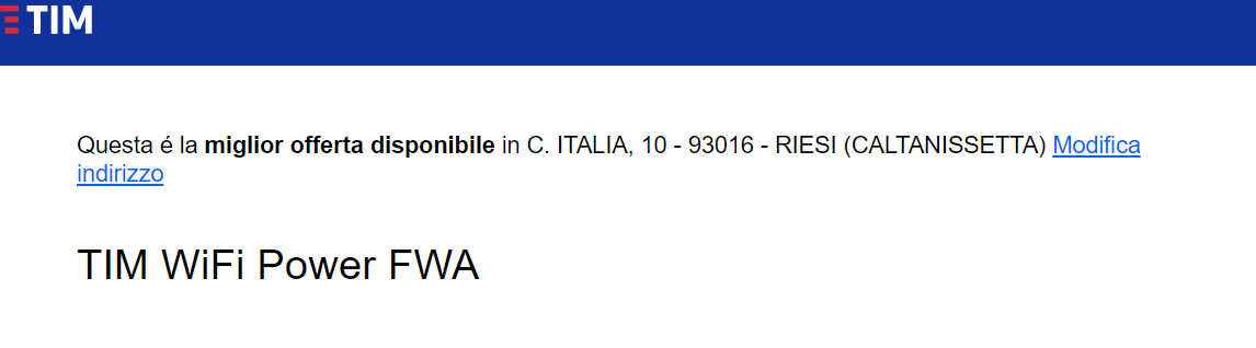

Adesso in zona stanno cominciando con la FTTH, un amico arriva a 1Gb/s con 24 €, e io
la ADSL 20Mb a 41€.
Purtroppo se disdico questa adsl non me la riattivano più perché in automatico
mi danno la FWA che non voglio perché instabile qui.
Il 187 mi dice sempre che finché non vedono la disponibilità non possono fare nulla.
Comincio a pensare che non mi danno la fibra apposta.
Posso postare il mio indirizzo (o numero tel.) per un controllo?
Grazie 1000.

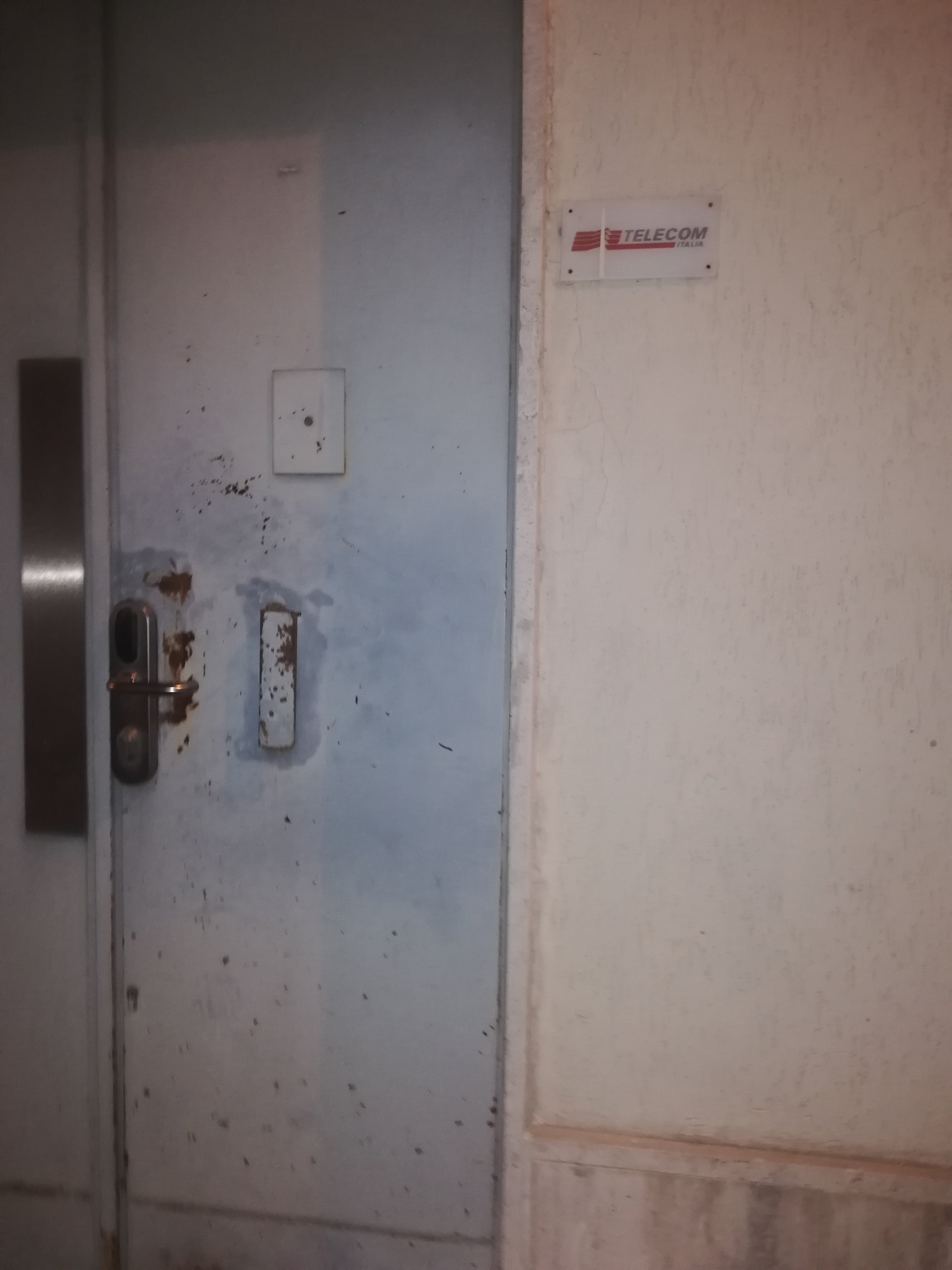

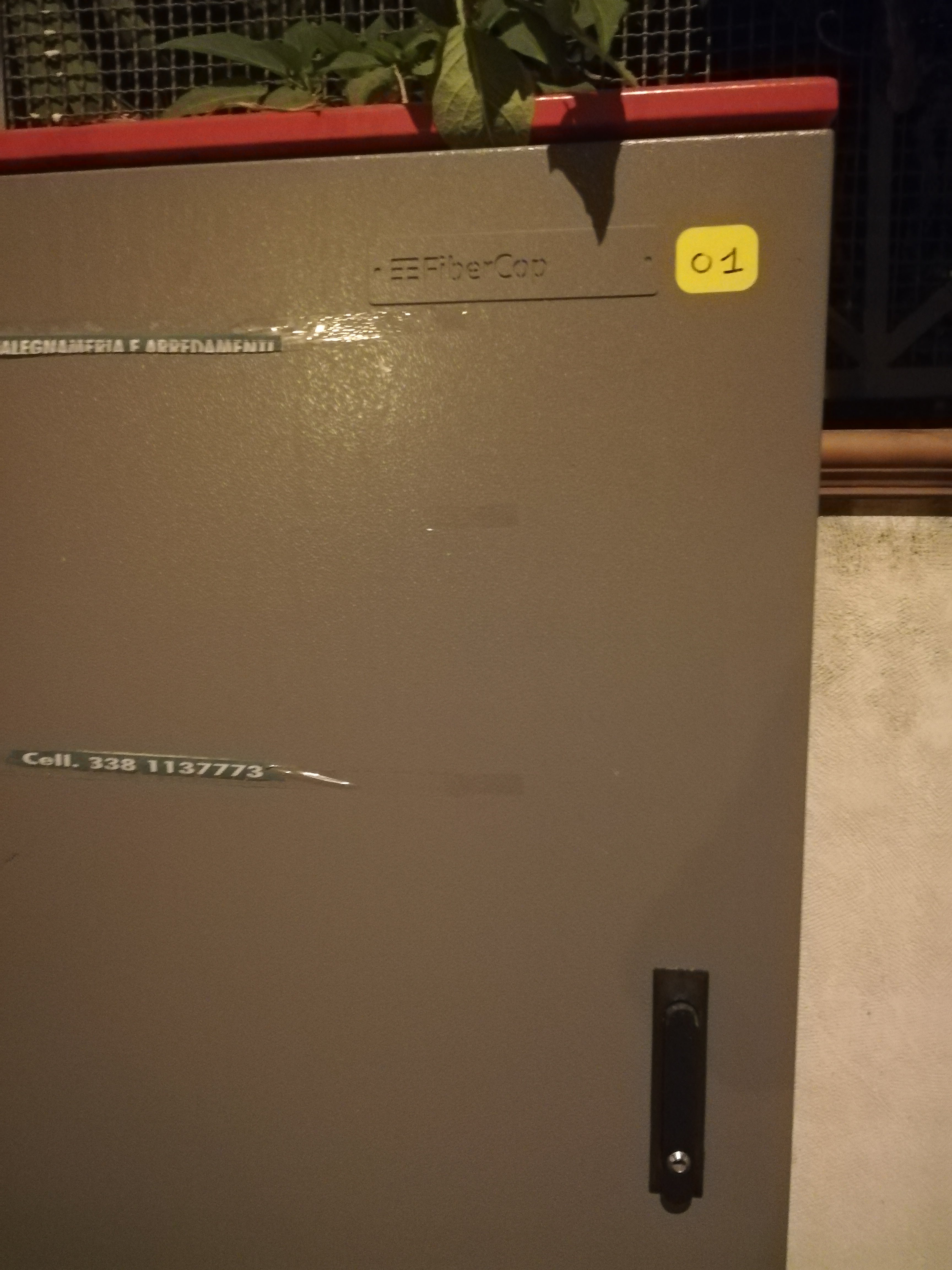

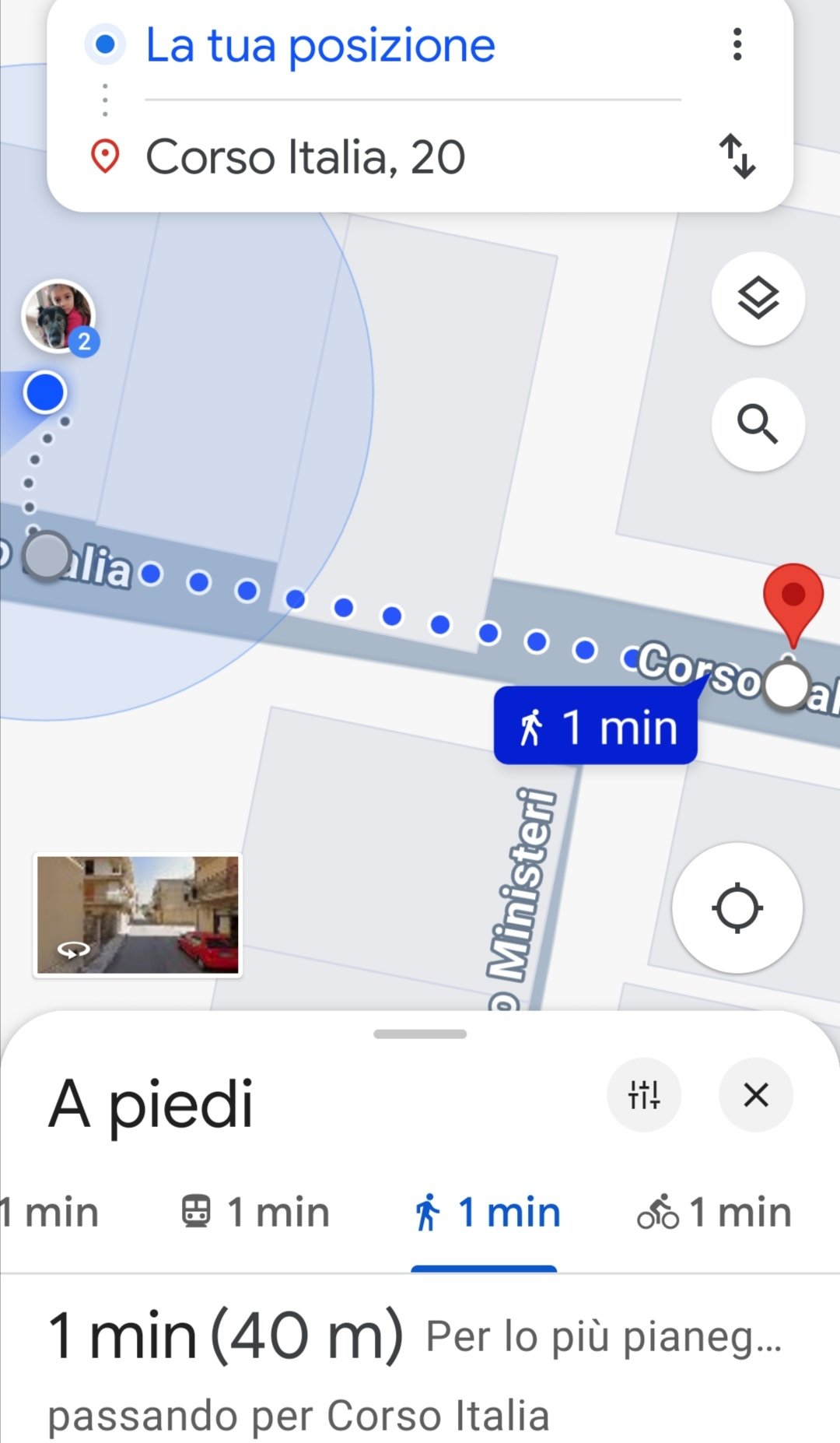

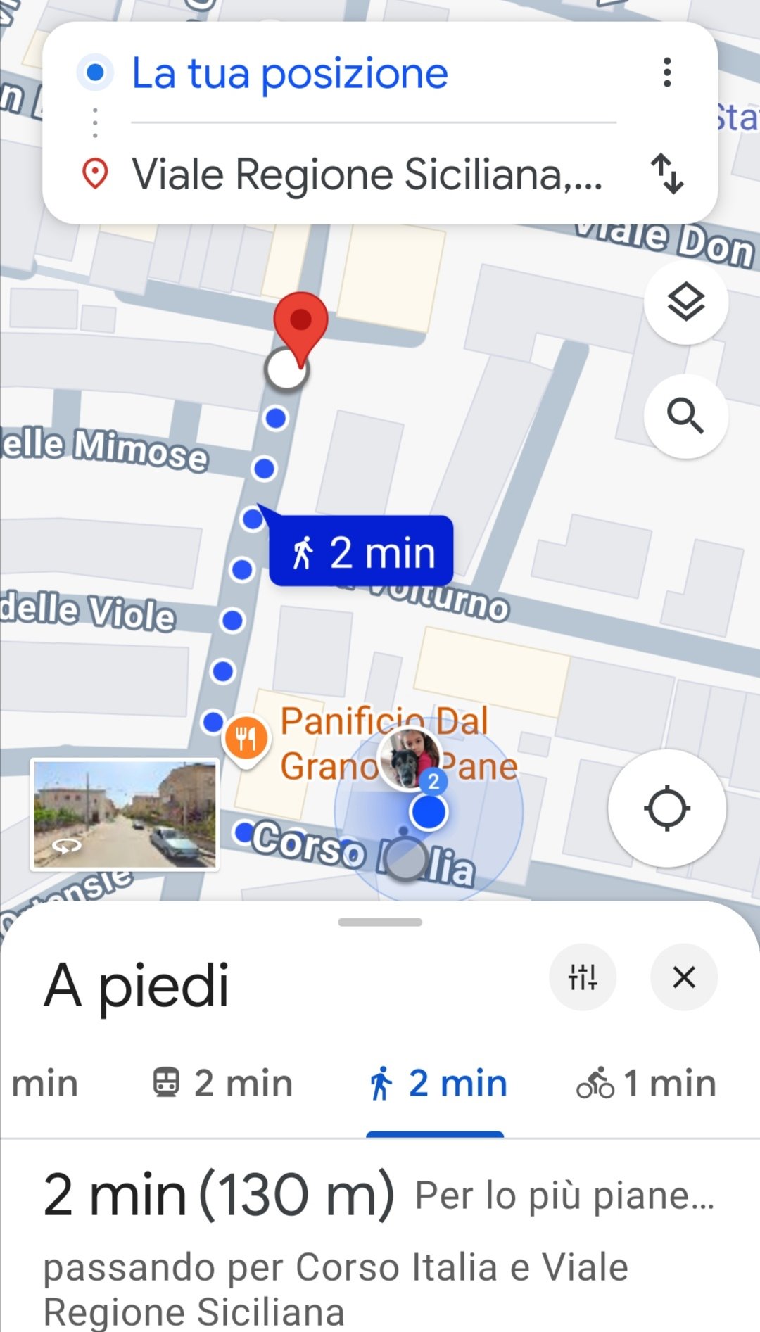

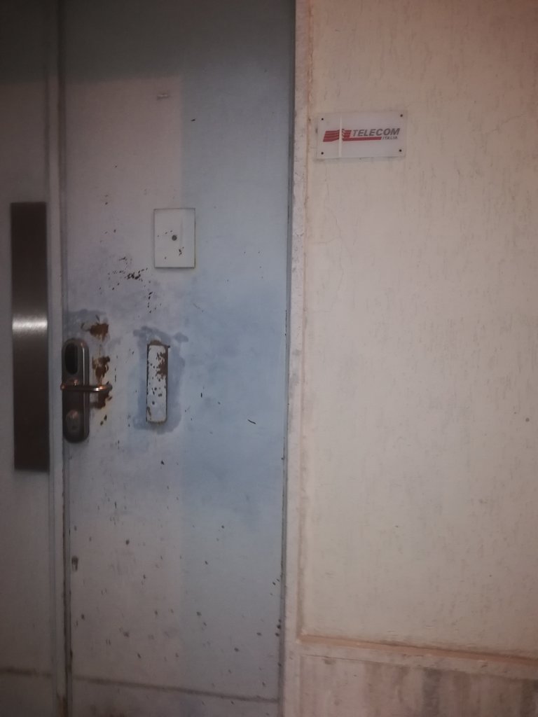

      gianlucaspano il civico 8 rientra tra quelli disabitati? Riesci a trovare il box da cui ti arriva il doppino?
      Al numero 20 della stessa via c'è la centrale telecom
      mentre nella via trasversale (130 m a piedi) c'è un cabinotto fibercop 01.
      Il civico 8 è a abitato ma il proprietario non ha chiesto la connessione, almeno così mi ha detto

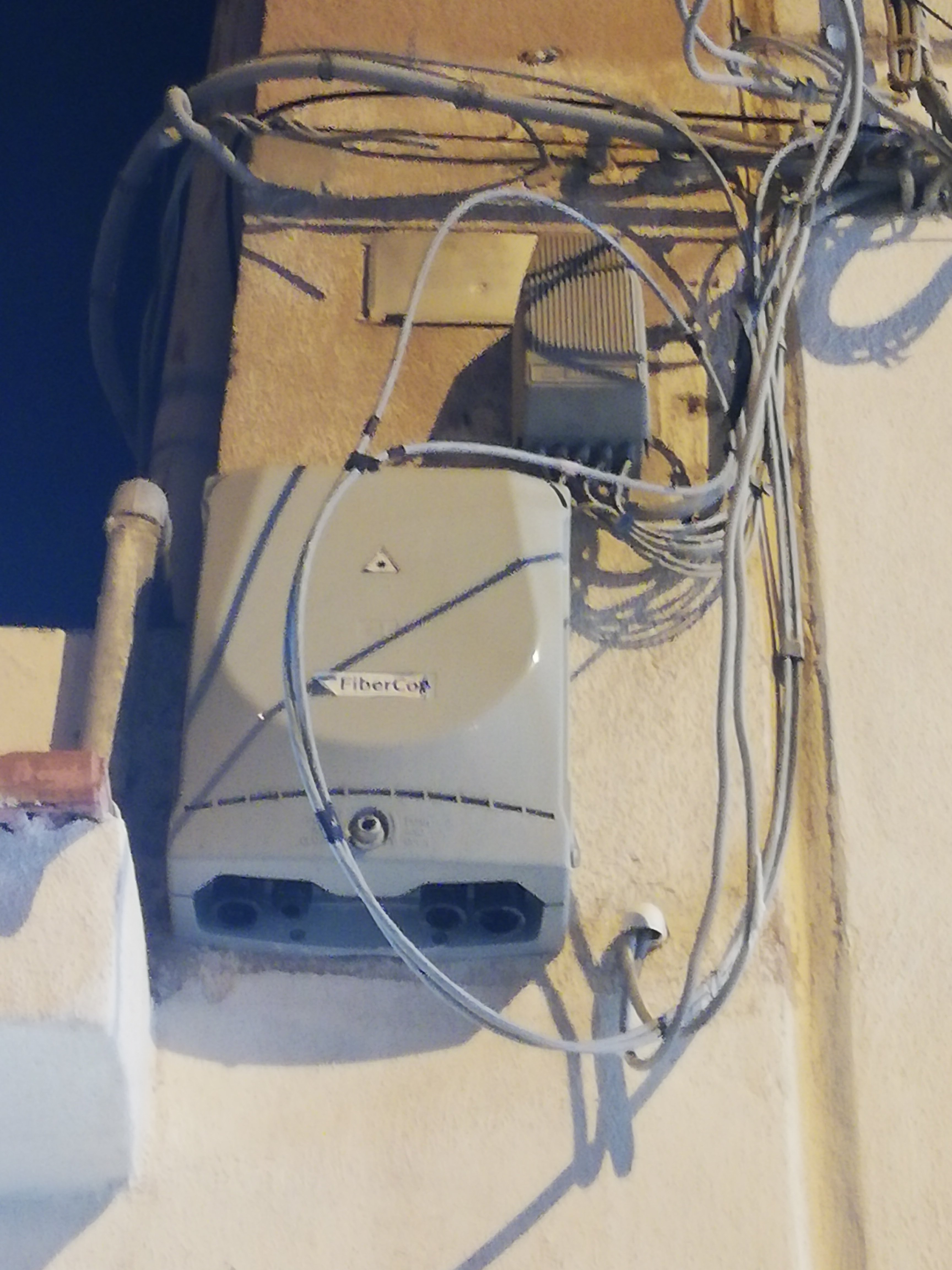

          Tu però trova e fotografa la chiostrina da cui proviene il cavo del telefono che entra in casa (molto probabilmente è a muro) o meglio ancora il ROE/PTE, che dovrebbe essere nelle immediate vicinanze.
          p.s. Se non dovesse esserci la chiostrina ma ai tempi sei stato collegato in rigida direttamente alla centrale (data l'esigua distanza) non credo si possa fare granchè.
          Domani scendo in strada e faccio tutte le foto per capire da dove parte il mio cavo. Il tecnico di secondo livello del 187 qualche anno fa mi disse che dovrei avere un ottima connessione, e che era un problema commerciale. Da allora faccio verifica copertura e chiamo il 187, ma mi dicono sempre che se non c'è la vendibilità non si può fare nulla. Gli ho detto: se chiedo al vicino di farmi mettere il router da lui e stendo un cavo di rete? Si sono messi a ridere, perché non si può fare, ma in pratica lui si e io no.

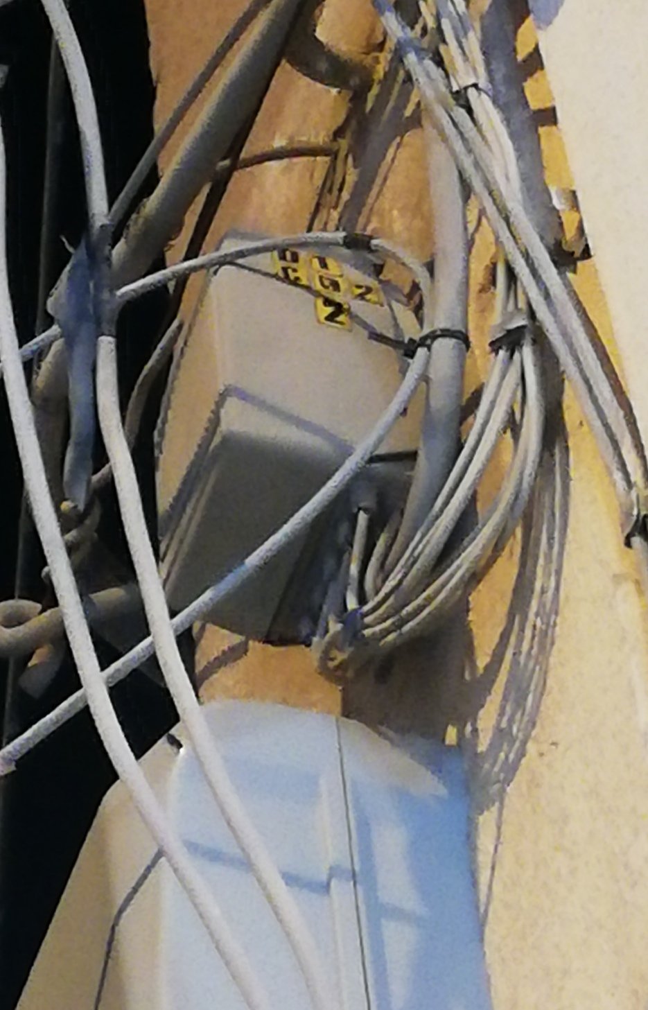

          Prima di tutto ringrazio @MaryDi70 per aver fatto nuovamente il controllo sulla mia linea. Ho seguito il mio cavo telefonico per 60 metri ho trovato questo
          Il mio cavo entra nella scatolina sopra
          La scatola sotto targata fibercop mi sembra non connessa. Spero che dalle foto si capisca qualcosa. A questo punto, come mi avete consigliato, chiedo aiuto a @walt per capire se è possibile aggiornare il data base.
          Grazie mille
            gianlucaspano in banca dati non rilevo alcun distributore rame con quei codici (ammesso e non concesso che li abbia interpretati correttamente): grosso modo all'altezza del civico di quale via si trova? A latere se vuoi inviami in privato il codice fiscale dell'intestatario linea così la individuo e verifico anche su quale distributore risulta attestata.
              walt quell'apparato si trova sul civico Via Regione Siciliana 22 - Riesi (CL)
              Ti mando in privato tutte le info della linea
                gianlucaspano il percorso di rete della tua linea risulta attestato su morsetto del C12/2 censito al civico 18 ed attualmente non relazionato a PTE (gli unici PTE della via risultano censiti ai civici 5, 9, 11 e 12).

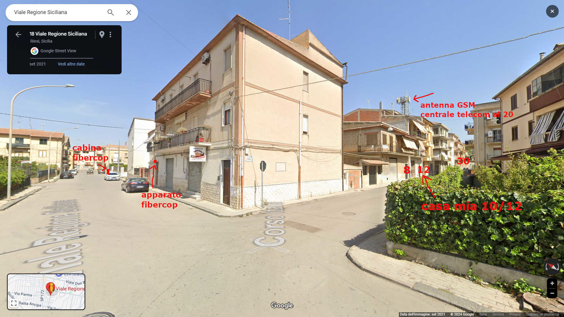

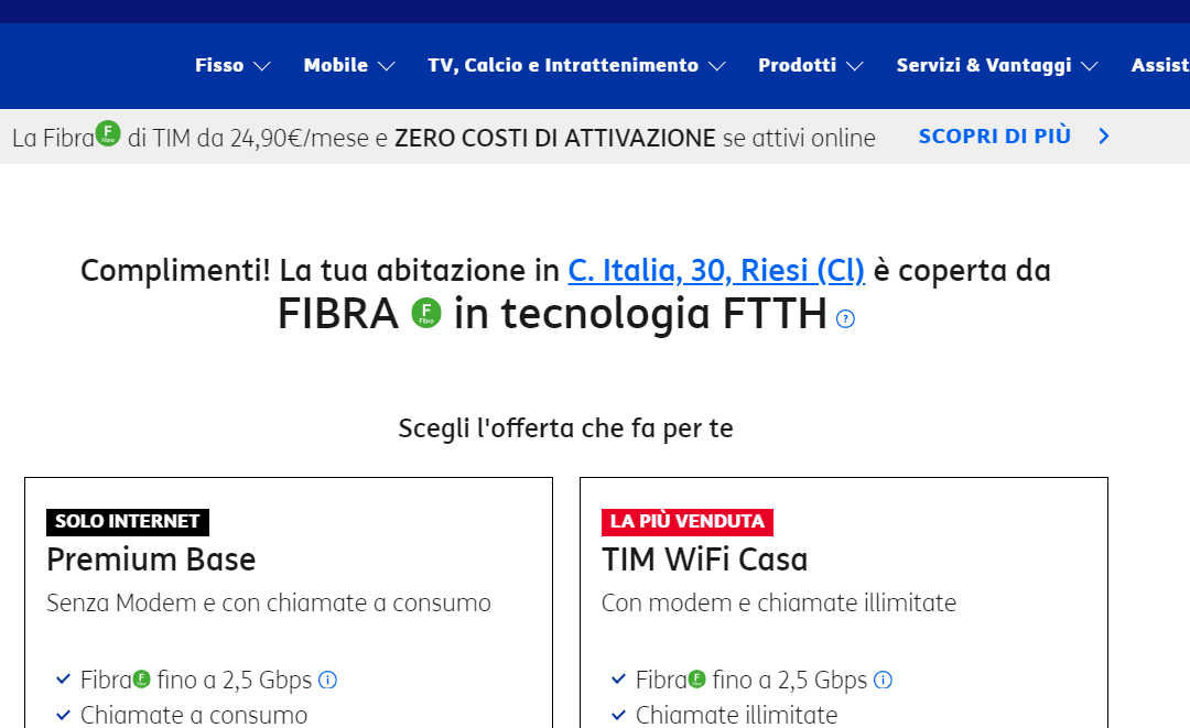

                  Ho utilizzato street view per dare un'idea e far capire perché mi rode il c...

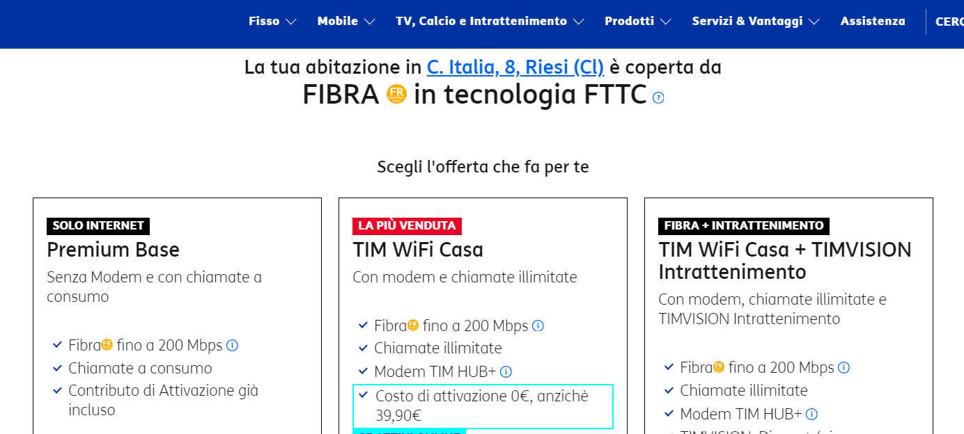

                  Civico 8 FTTC 200 Mbps
                  Civico 30 FTTH 2,5 Gbps
                  e io in mezzo civ. 10/12 ho la ADSL 20 Mbps (attualmente a 41€) o al massimo FWA (29€)
