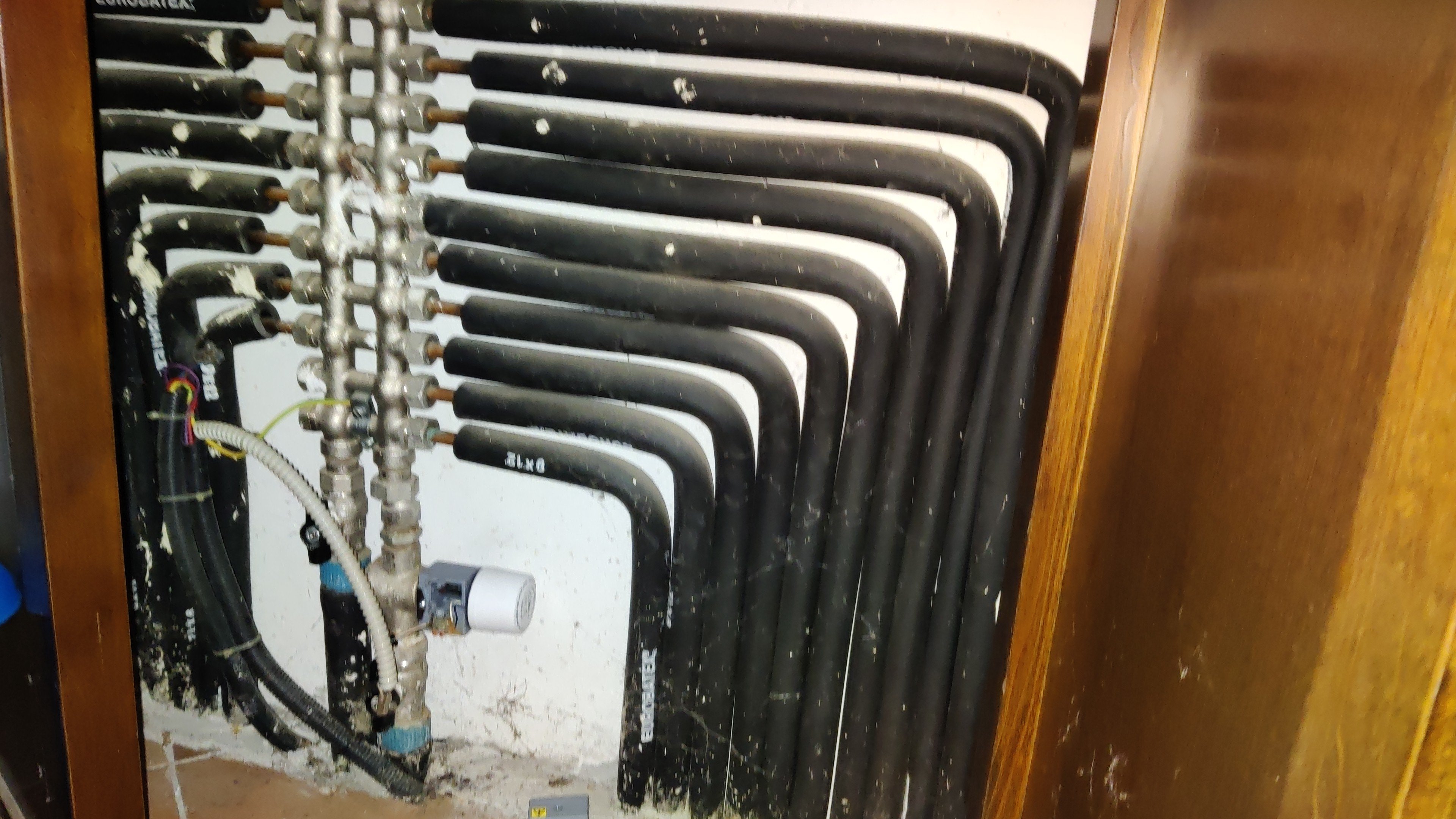

Buongiorno, ho una perdita/trafilamento sul collettore RBM del riscaldamento (piano terra), che sta causando il danneggiamento della valvola di zona (è la seconda volta che la devo sostituire). Per risolvere il problema, ho due opzioni: o sostituire il raccordo dove avviene la perdita, oppure proteggere la valvola di zona con una copertura, in modo che l’acqua non entri al suo interno. Ma come si fa esattamente?
Nel mio caso, cosa mi consigliereste di fare per risolvere il problema?
La sostituzione del raccordo è un intervento che può fare chiunque, oppure è un lavoro complesso? Qualcuno potrebbe spiegarmi passo passo come procedere? Cosa devo fare prima di sostituirlo? Ad esempio, quali valvole devo chiudere, come svuotare la linea dell’acqua e, una volta finito, come ricaricare la caldaia?
Spero che qualcuno possa darmi una mano. Se necessitate di ulteriori dettagli, sono a disposizione. Grazie mille!
