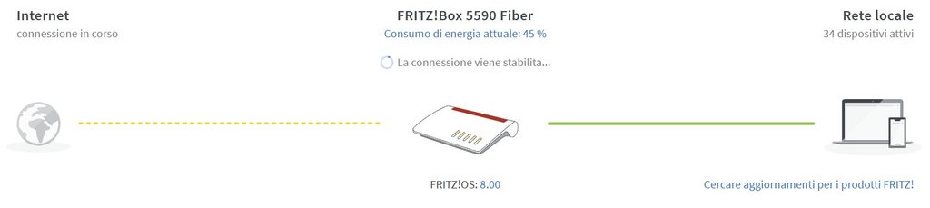

                          rgiorgiotech
                          Buongiorno, ho rifatto i passaggi come indicato (erano gli stessi che avevo fatto io).
                          Questo il risultato:

                          Un dato di contorno:
                          Quando il tecnico è venuto a sostituire l'ont ha provato più volte ad inserire il mio numero di telefono come ploam password nel menù dell'ont e non si allineava, chiamando anche l'assistenza live per conferma. Gli avevo detto di inserire il codice pratica e l'ont si è allineato.
