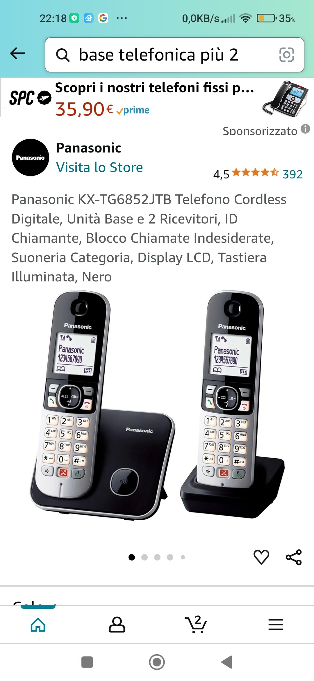

                  Puoi optare per una soluzione tipo questa...
                  Il satellite lo porti al piano di sotto e lo colleghi a una presa di rete per far sì che quando il telefono è alloggiato possa ricaricarsi.
                  La base più grande la colleghi alla presa phone del router mentre il cordless della base principale puoi benissimo tenerlo chiuso in un cassetto, senza batterie, visto che non saresti tu a utilizzare la parte fonia ma quelli al piano di sotto. La portata dovrebbe essere nell'ordine del centinaio di metri quindi non dovresti avere problemi particolari.

                    faland1266 Puoi optare per una soluzione tipo questa...
                    Non "proprio quella": la suoneria di quei Panasonic fa ca*are, per timbro e volume max ed a parer mio rende quei telefoni (per altri versi molto buoni) del tutto inadatti per le persone anziane (l'OP parla di suocera...).
                      mark129
                      Era per dire che possibilità di collegare il router a una base che fornisce connettività a una seconda unità mobile si può trovare. Se non ha modo di far scendere il cavo phone al piano di sotto.
                        faland1266 Era per dire che possibilità
                        Si si, ti avevo capito, infatti ne stavamo appunto parlando: ma siccome conosco quei Panasonic (mia suocera mi maledice ogni giorno per averglieli regalati) volevo mettere sull'avviso. 😁
                          mark129 avendo visto che si può aggirare il problema ora sta a lui adoperarsi per trovare il modello che sia più confacente alle sue effettive necessità.
                          Il problema di posare il cavo se l'è evitato.
