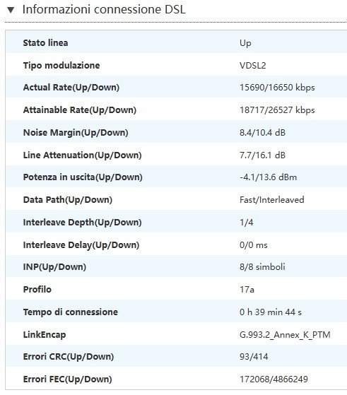

I dati del router:
Inoltre non capisco perchè mi hanno attivato un profilo 17a anzichè 35b dato che ho un contratto per una 200mega.
Un cambio del router o un cambio operatore potrebbe servire a risolvere le disconnessioni?
