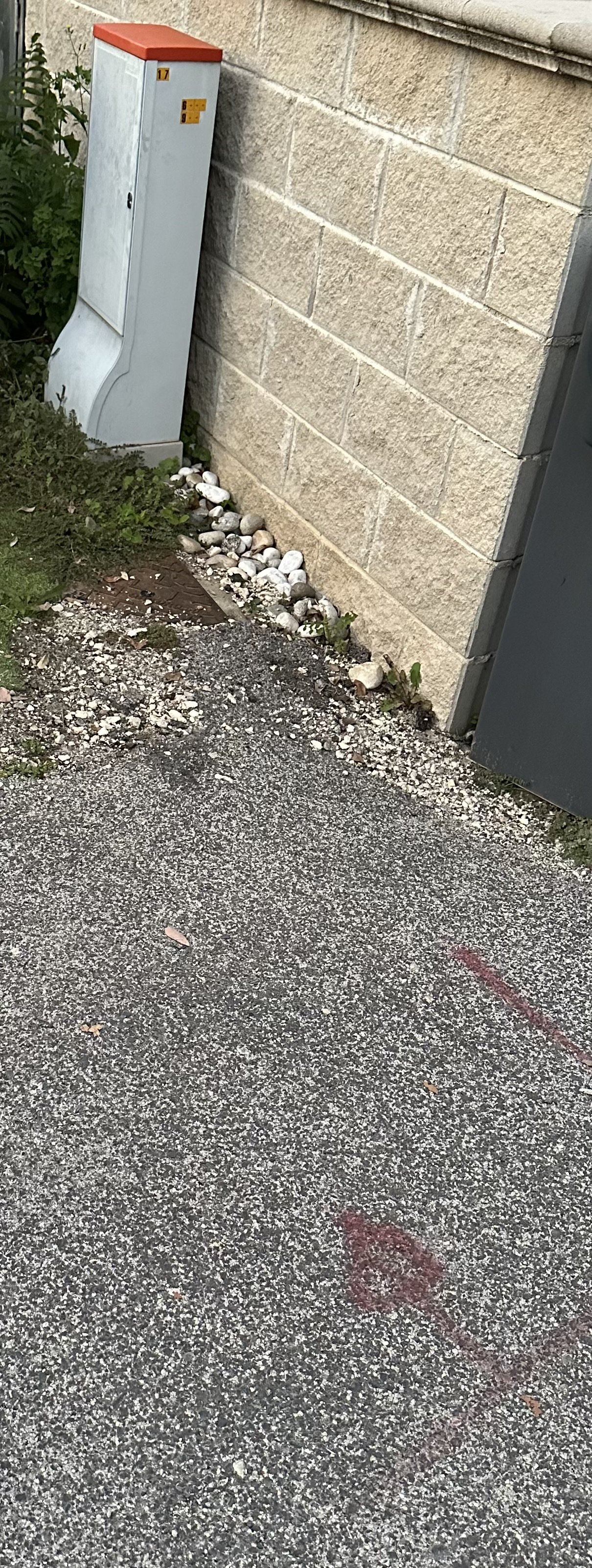

In realtà, la casa dispone di un doppio accesso, ma per entrambi i civici (due vie distinte di cui la casa si trova orientativamente al centro) non vi è copertura. Per uno dei due ingressi ho visto che è stata scavata la canalina fino alla sbarra di ingresso, con una freccia rossa a terra che indica una chiostrina (potrei sbagliare il termine tecnico) della Telecom, dove appunto termina lo scavo.

        Comunque, potresti mettere delle foto della chiostrina rame? (con i suoi codici)
        Perchè non riesco a trovare info su eventuale area armadio.

          Questa è una foto che ho scattato oggi pomeriggio
          TheMarsican
          Via Sommatino 24 risulta servito da 17/6D3-9D2 (che batte pari con la foto di @carlo2604 ) censito al medesimo civico e relazionato al ROE CNO17/S437/S43 censito al medesimo civico ed in stato collaudato (ma non associato all'indirizzo).
          Via Realmonte 13 risulta servito da 17/35D1 censito al civico 18 e relazionato al ROE CNO17/S440/S45 censito al medesimo civico ed in stato collaudato (ma anch'esso non associato all'indirizzo).

            Quindi se si guarda dentro alla colonnina dovrebbe esserci il ROE.
            PS: Ti ho scritto alla mail😉
              TheMarsican Quindi se si guarda dentro alla colonnina dovrebbe esserci il ROE.
              Potenzialmente...anche se mi lascia perplesso l'assenza di etichette indiziarie...
                walt anche se mi lascia perplesso l'assenza di etichette indiziarie...
                Idem, bisognerebbe verificare se la colonnina è aperta.
                @carlo2604 se la colonnina è aperta scatta una foto dentro e faccela vedere.

                      Grazie ancora. Ma se non fosse possibile verificare che il ROE sia presente (ad occhio la chiostrina mi è sempre sembrata chiusa senza poter guardare all’interno in nessun modo), non c’è la possibilità di segnalare il problema?

                        Buonasera a tutti. Purtroppo la chiostrina è chiusa e non c’è modo di verificare se dentro ci sia o meno il ROE.
                        Buonasera a tutti,
                        Vista l’impossibilità di aprire la chiostrina per verificare la presenza del ROE sapreste indicarmi se c’è un modo pet poter segnalare il problema?
