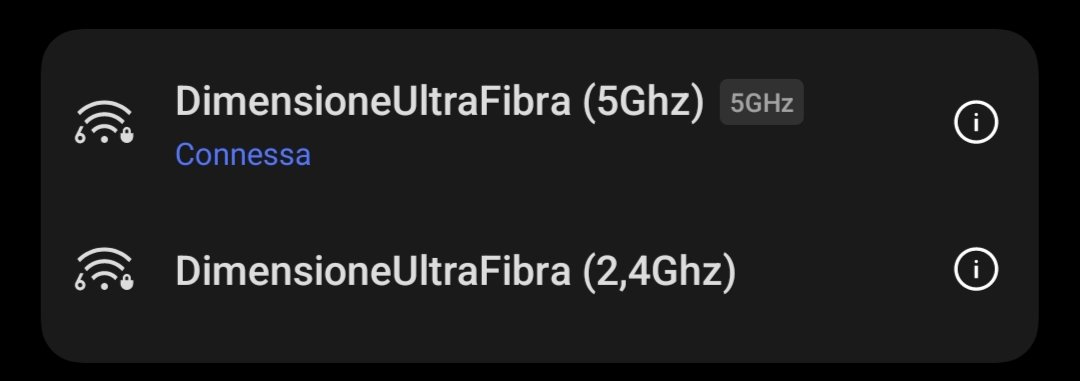

Hai già le due frequenze WiFi separate?
Se no, separale dandogli due nomi diversi.
Come ho fatto io:
Vedi se quando succede "il problema" semplicemente i tuoi dispositivi si collegano alla 2.4Ghz.
