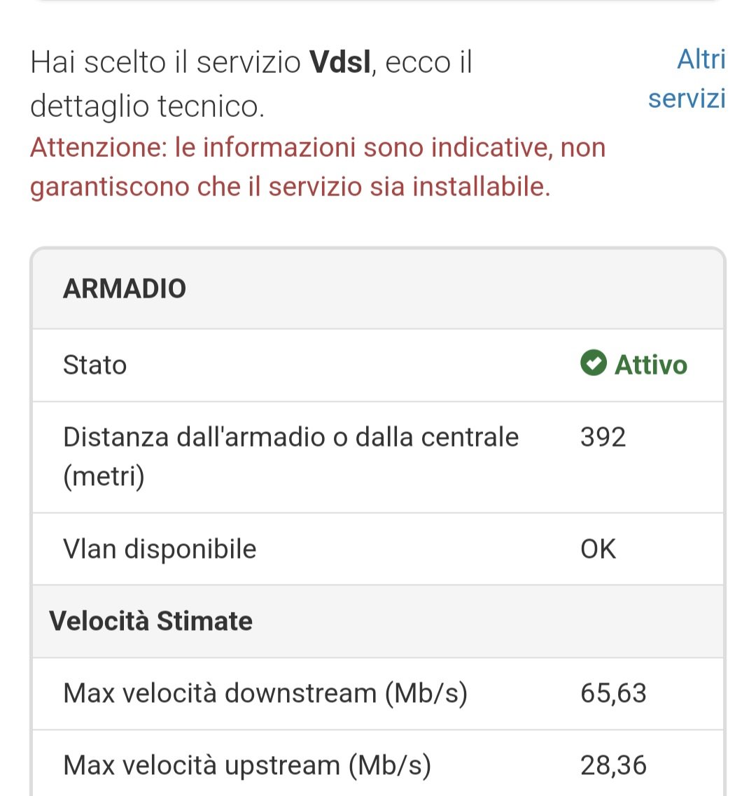

                      La mia linea è questa. Io vado con spped test a 50mps. Però la velocità a me al momento non interessa, mi interessa di più la stabilità. Per quello volevo cambiare router
                        ben92pro mi interessa di più la stabilità

                          Vado sempre a max 50 con speedtest anche col cavo. Come detto il problema è che usando il cavo laggo appena si apre un netflix qualsiasi

                            ben92pro probabilmente saturi la banda della tua connessione
                            ben92pro Come vedi dal dettaglio, la tua connessione non permette velocità alte.
                            Hai bisogno di un modem con QoS per dare priorità al tuo PC quando si satura la connessione.
                            Direi che un Keenetic Hopper DSL sarebbe una buona scelta, non so se migliore, peggiore o uguale al Fritzbox.
