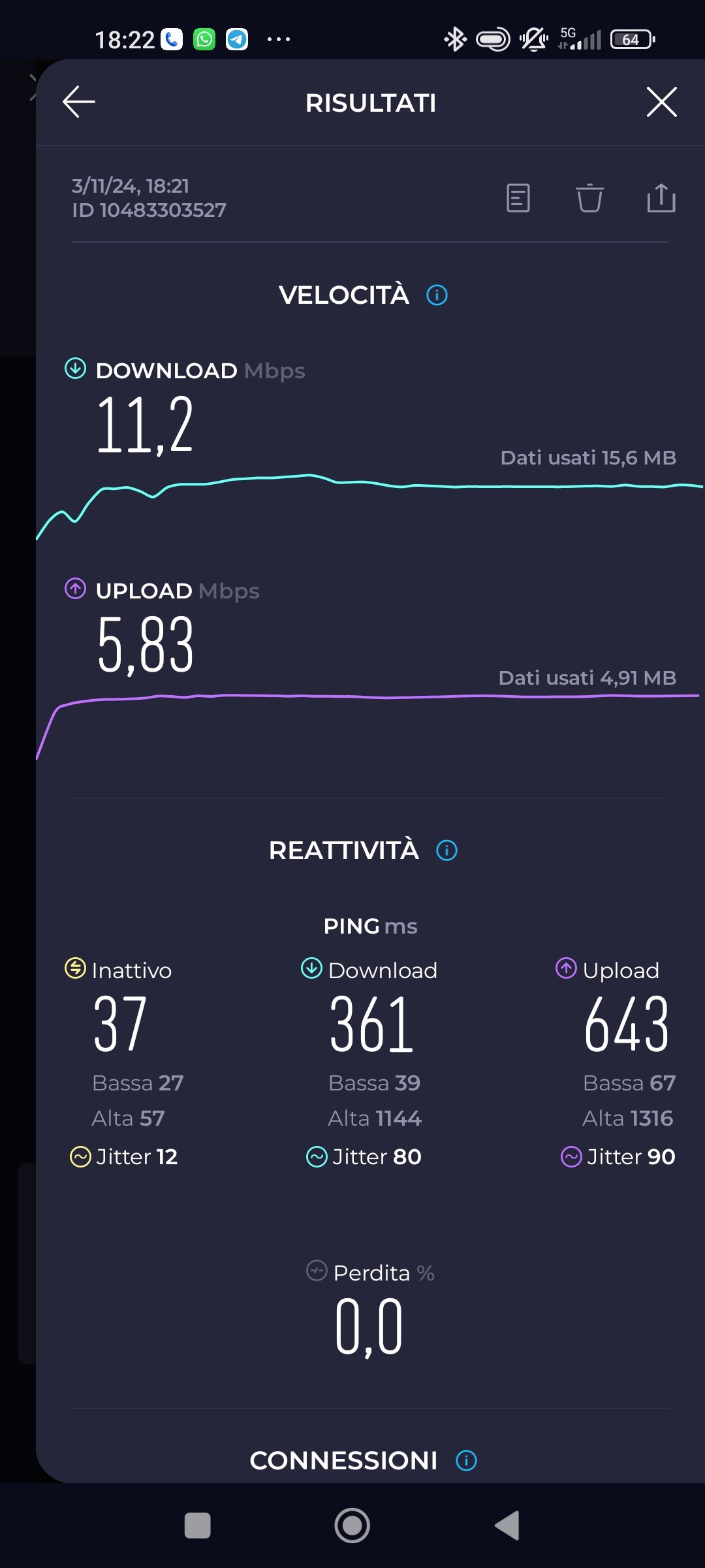

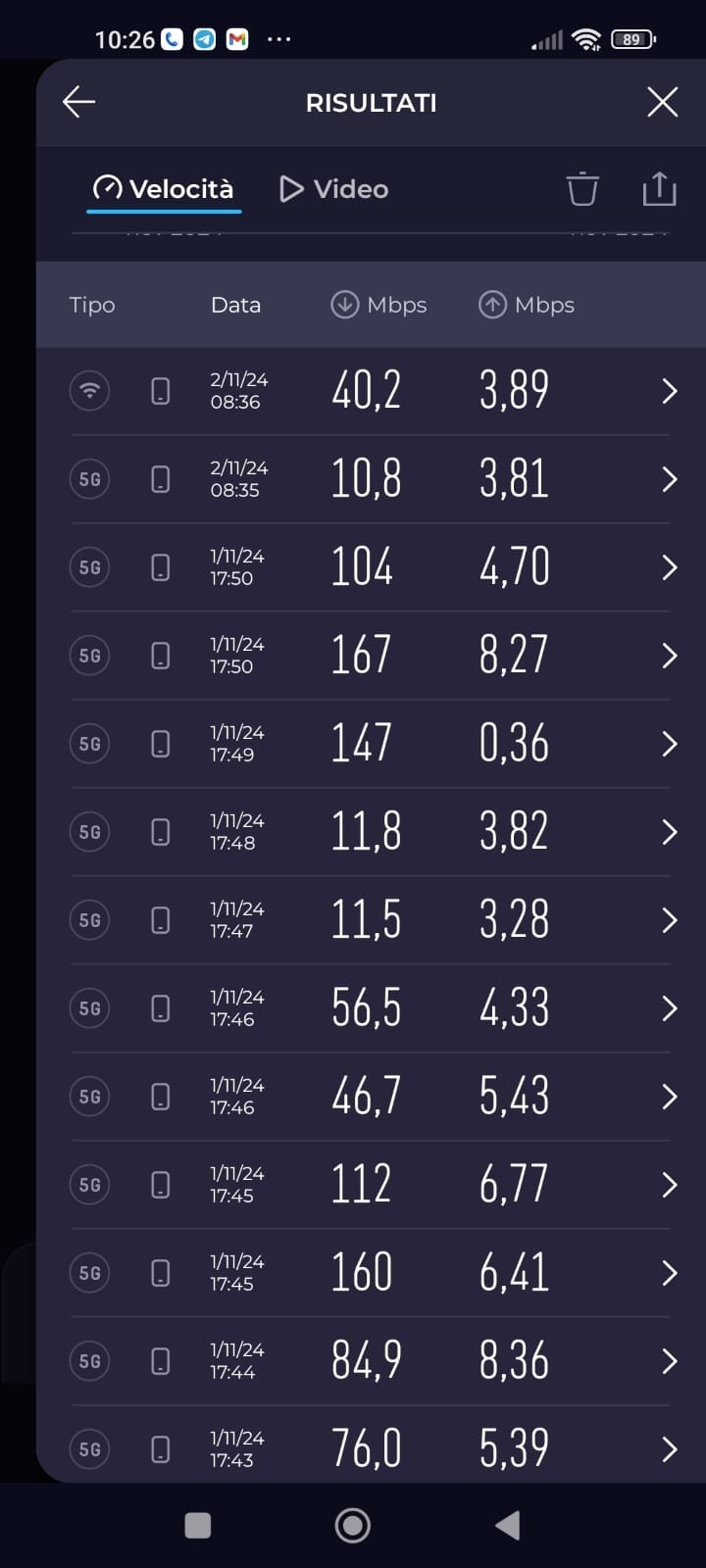

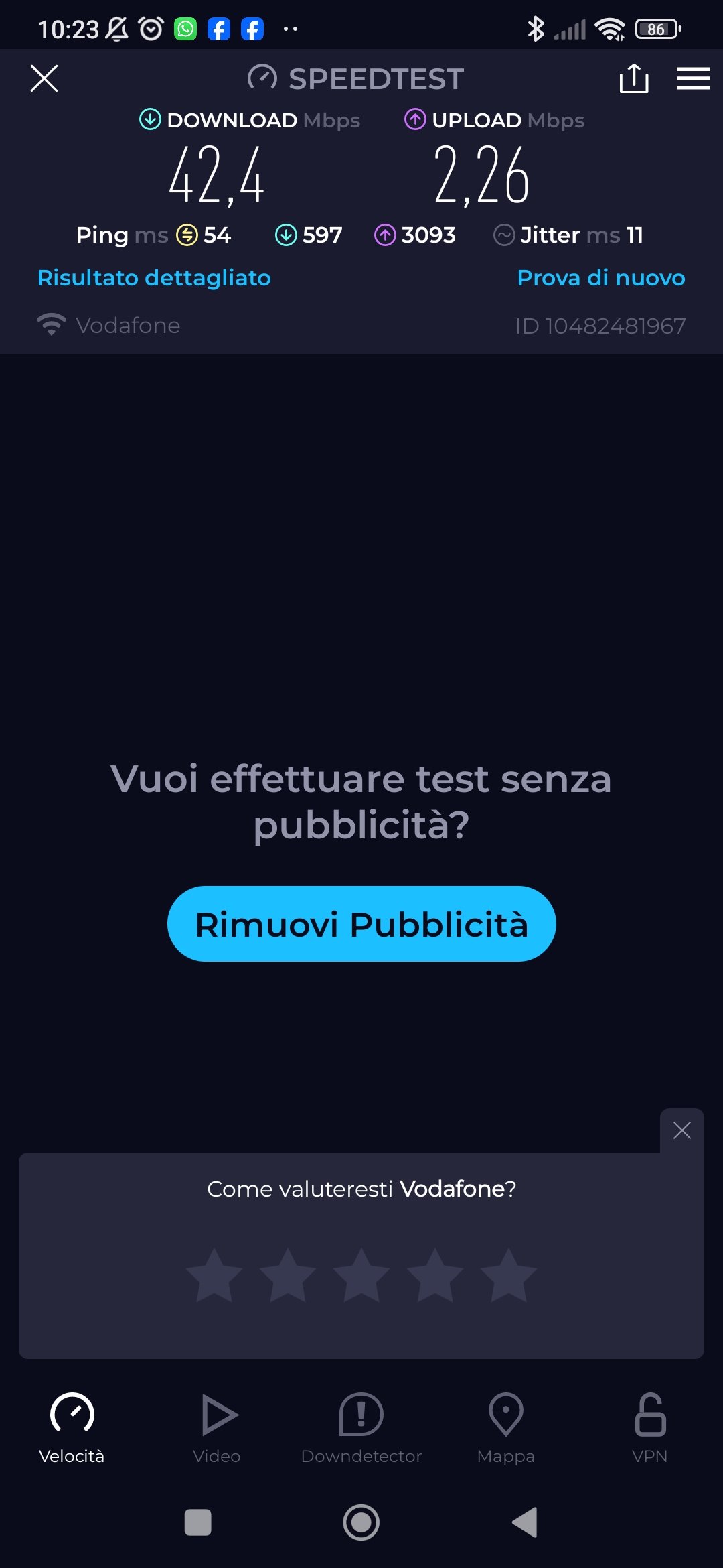

Ho un modem ZTE MF289F che ho dovuto mettere sul balcone per avere una connessione migliore (vi allego foto Speed test).
Ho provato con il cellulare (Vodafone, operatore con la migliore ricezione in zona) a fare alcuni Speed test (balcone, sotto tetto, e giardino) e in alcuni punti la connessione mi sembra molto buona.

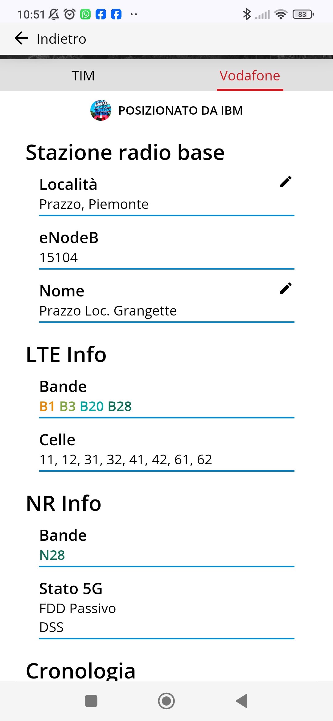

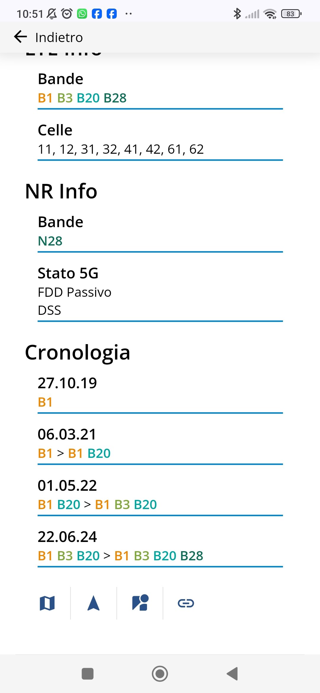

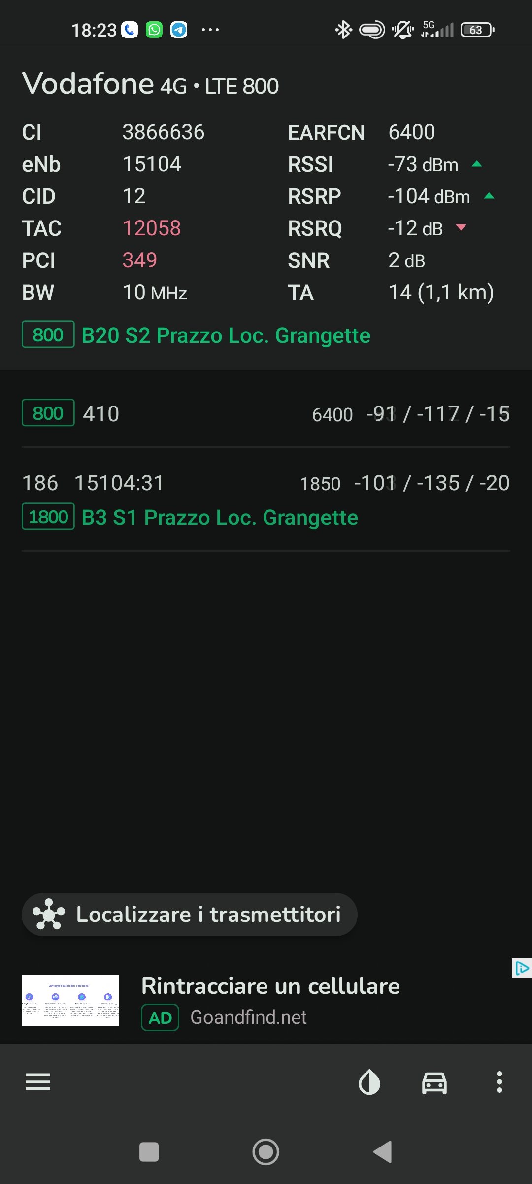

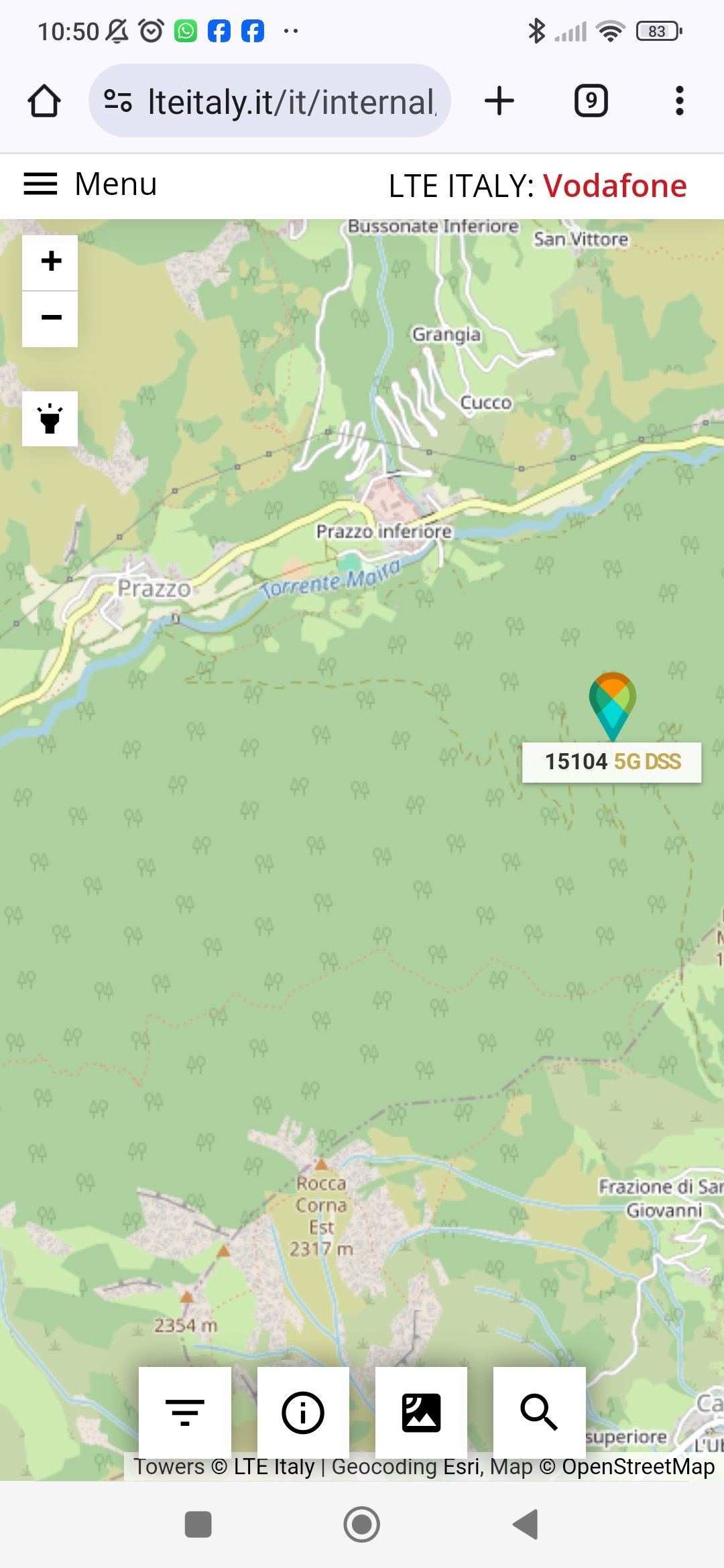

Ho anche verificato da LTE ed ho scoperto di avere una BTS abbastanza vicina ( vi allego foto).

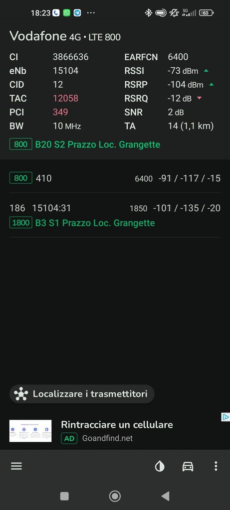

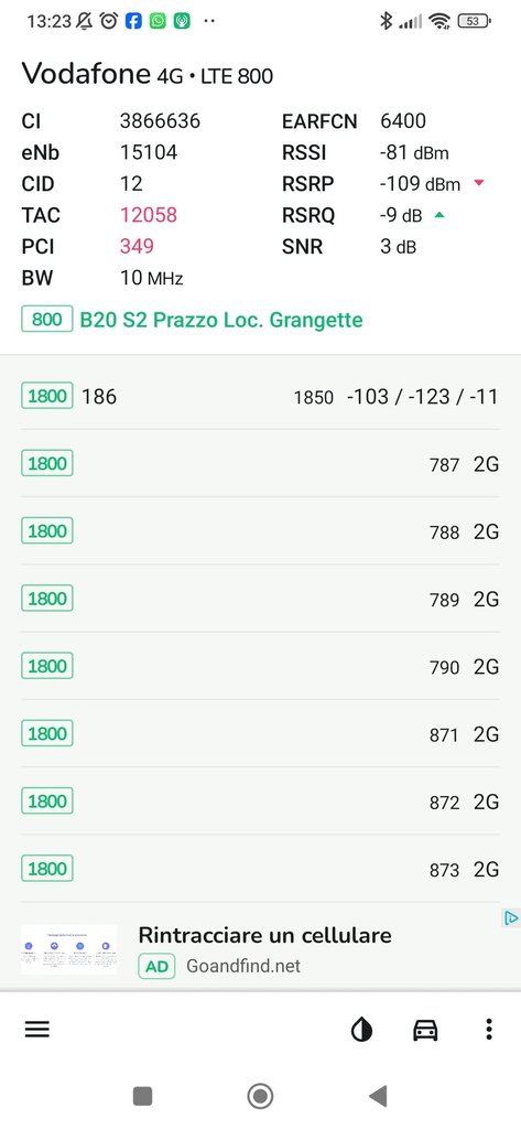

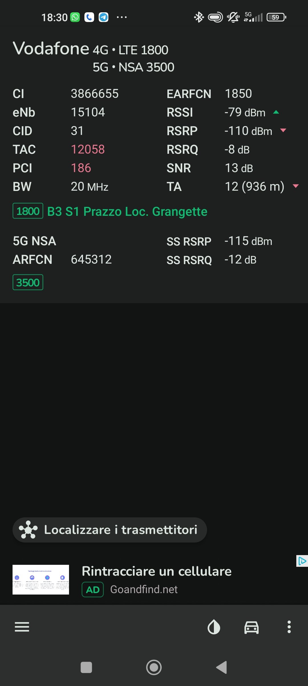

                Io non sarei così determinista a prescindere... Forse sarebbe utile qualificare con nome e cognome, cioè dire a quale posizione appartengono, i migliori speed test, corredati anche da visualizzazione NetMonster... A volte si riceve per qualche bizzarra riflessione e sul tetto ci si ritrova che il segnale è peggiore...
                Comunque, se si decide di andare sul tetto, sarebbe opportuno anche lì verificare in modo artigianale il punto migliore e anche quando si alza il palo andare alla grande di stratificazione, come dicono (impropriamente) gli antennisti TV, cioè tirare su e giù il palo per il segnale migliore, che non necessariamente corrisponde con la maggiore altezza... 😉

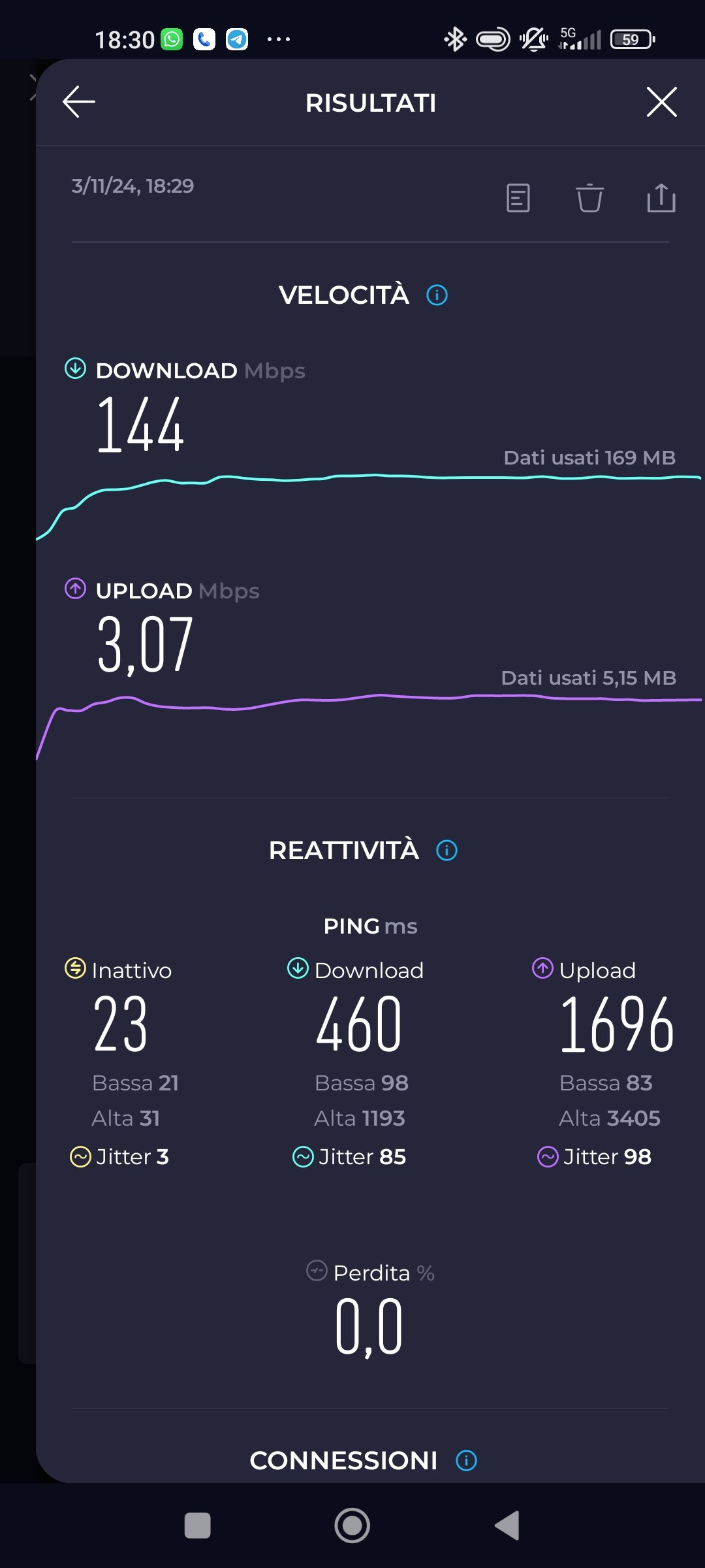

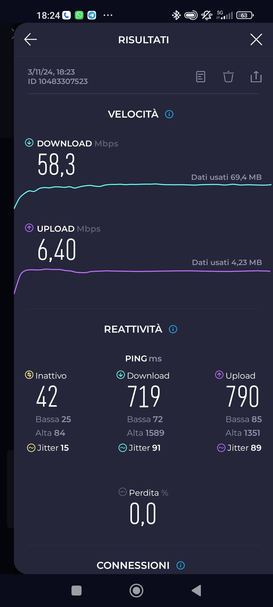

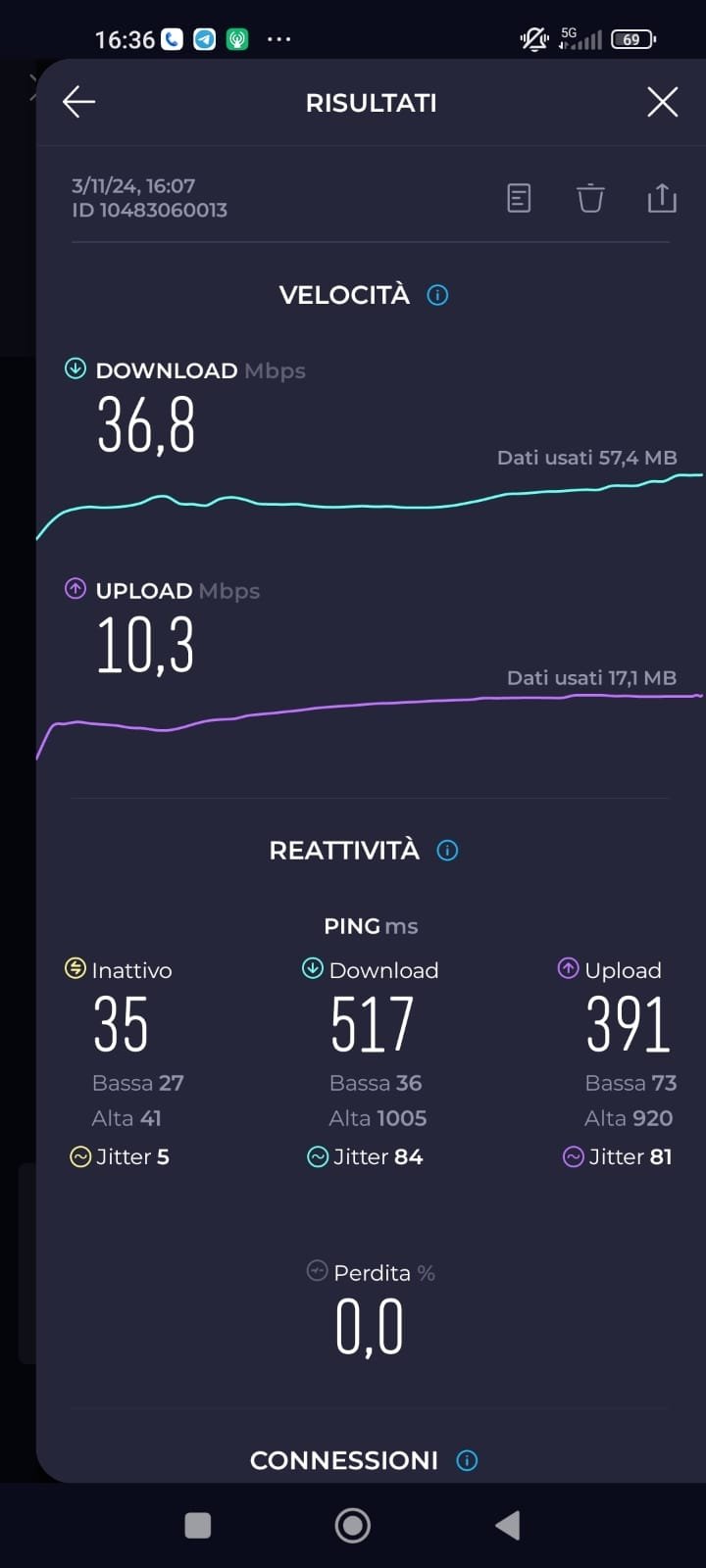

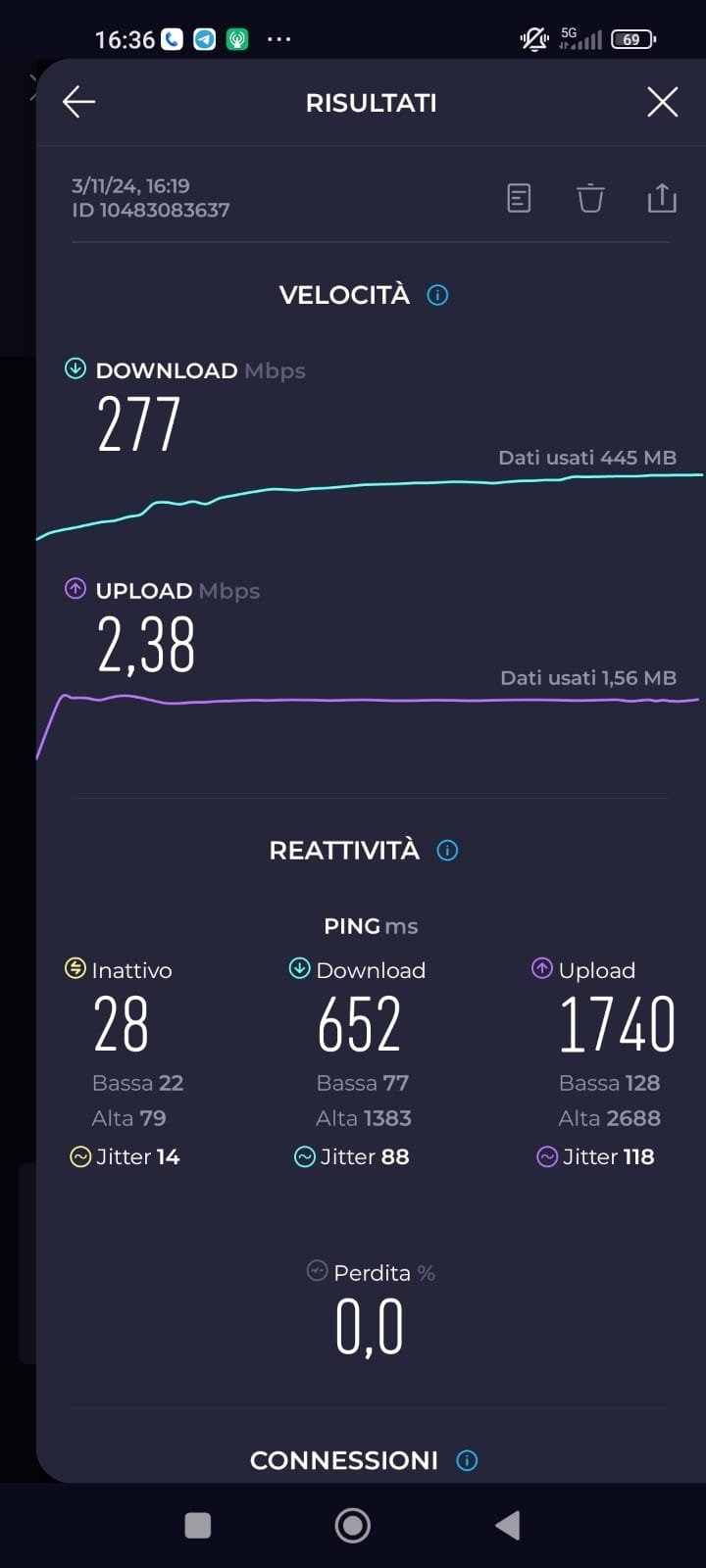

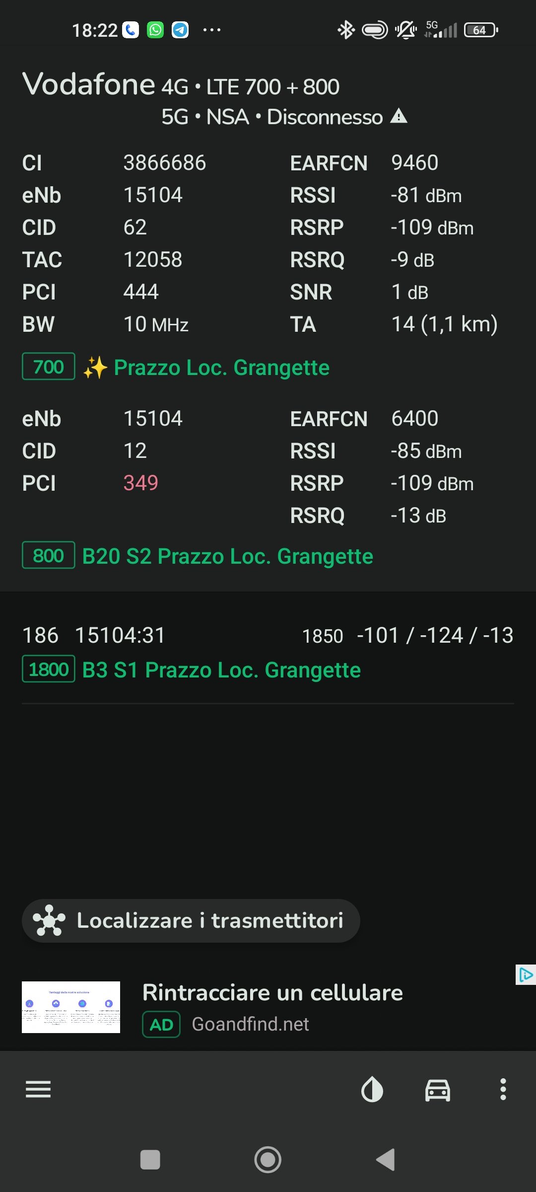

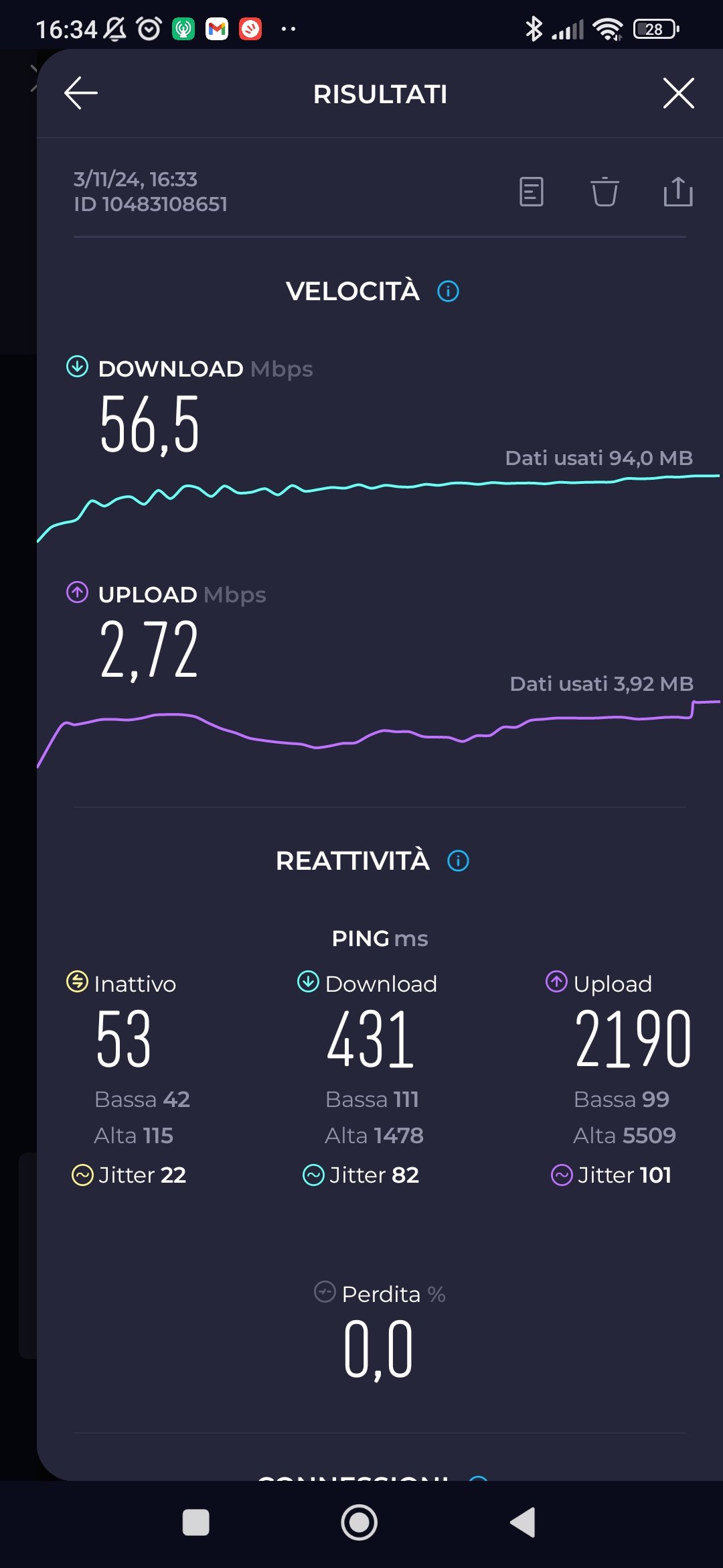

                  Rieccomi. Ecco alcuni test.
                  NetMostrer
                  Speed test giardino
                  Speed test tetto
                  Speed test Router fwa messo sul balcone
                    x_term ha aggiunto il tag Mobile e rimosso il tag FWA .
                    Miauri NetMostrer
                    Penso intendesse nello stesso momento, non a tre ore di differenza.
                    Quindi Netmonster e Speedtest in giardino, poi in terrazzo, poi sul tetto, etc. in modo da associare condizioni radio e risultati.

                      mark129 Scusate si la mia ignoranza in questo campo.

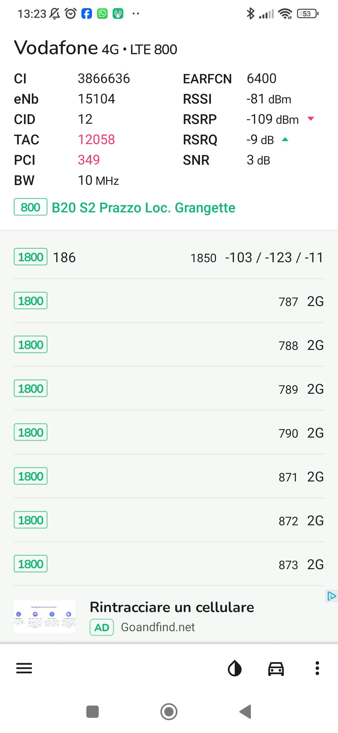

                      Ecco i test:
                      Balcone
                      TETTO
                      GIARDINO
                        Miauri
                        Come sospettava herbert_one il 5G sembra prendere solo in giardino ma con segnale molto basso.
                        Nel caso, potresti mettere il router in giardino? Anche il 4G ha un bel SNR in giardino.
