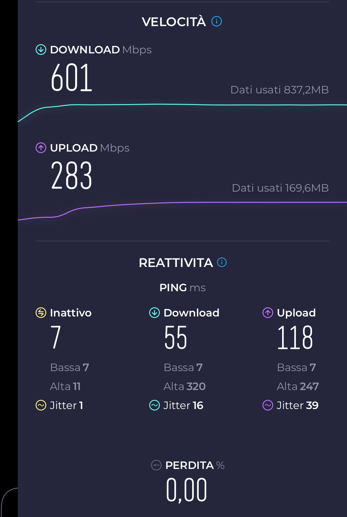

questa mattina per curiosita’ ho fatto la verifica della copertura per la mia abitazione(ho gia’ attivato la FTTH con Fibercop/Tim a 1giga di down e 300 upload) e dal sito risulta che ho la 2,5 attivabile…sapete dirmi perche’ ho solo 600mb in down e quasi 300 in up?…che sono comunque meno di 1000/300
Allego anche la foto del test
Grazie buonagiornata
    MarcolinoLara sapete dirmi perche’ ho solo 600mb in down e quasi 300 in up?…che sono comunque meno di 1000/300
    Hai una 1000/300 perché probabilmente hai un'offerta dedicata a vecchi clienti/chi ha fatto upgrade da FTTC a FTTH.
    Per i 600Mbps sei in WiFi cosa vuoi di più?
    Oltretutto dipende dal router, dal telefono, dalla qualità del segnale radio.
    Per l'upload è praticamente pieno.

      Beh si sono cliente Tim da molti anni ormai e prima ero in FTTC…quindi la 2,5 e’ solo per i nuovi mi dici?
      Beh il modem e’ un fritz 7590 del 2018 infatti feci proprio qui un post per chiedere consigli se cambiarlo…ma mi avete detto che andava bene.
      Grazie comunque per la risposta.
        MarcolinoLara quindi la 2,5 e’ solo per i nuovi mi dici?
        Si, per chi fa upgrade da FTTC viene attivato il profilo 1000/300.
        MarcolinoLara Beh il modem e’ un fritz 7590 del 2018 infatti feci proprio qui un post per chiedere consigli se cambiarlo…ma mi avete detto che andava bene.
        Per la tua linea va più che bene.
        Il 7590 è WiFI5, che in 5Ghz con gli 80Mhz abilitati ed un dispositivo 2x2 può avere un link WiFi massimo di 866Mbps, quindi un throughtput reale vicino a quello che dici tu.
        Poi dipende dal dispositivo che utilizzi.

          Faccio sempre il test con l’iphone 13 poiche’ non ho un pc ma solo l’iphone e la ps5…su ps5 difatti arriva a 890 in down ma “SOLO” 30giga in upload(cosa strana)
            MarcolinoLara su ps5 difatti arriva a 890 in down ma “SOLO” 30giga in upload(cosa strana)
            Il test della PS5 è fatto male e non va preso in causa.
            La hai collegata via cavo?
            MarcolinoLara Faccio sempre il test con l’iphone 13
            Gli iPhone non sono proprio così indicativi per fare i test in WiFi, molti modelli non hanno una parte WiFi degna del prezzo che costano.
