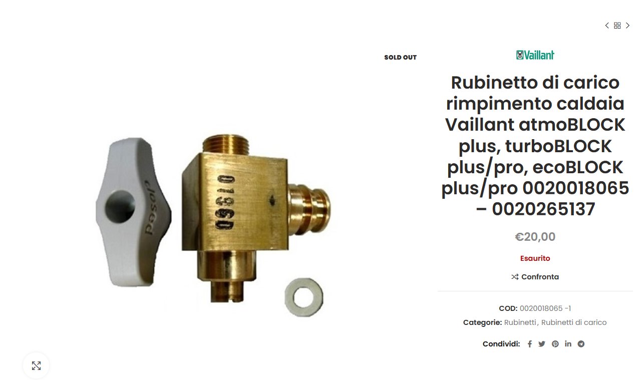

Ho visto una volta una caldaia che aveva problemi con il rubinetto di carico, sembrava chiuso ma entrava continuamente acqua, per cui la pressione saliva anche a caldaia spenta.

Salve,
anche io ho incontrato lo stesso preblema, su una ecotec plus. prima ho avuto il rubinetto di riempimento bloccato. l'ho smontato pulito e rimesso ma non sono certo se questo potrebbe causare il problema. qualsiasi consiglio e benvenuto!
Se il rubinetto trafila... si.
Non conosco tutti i modelli ma sono molto affidabili. Sono valvole sfera e non si bloccano.
