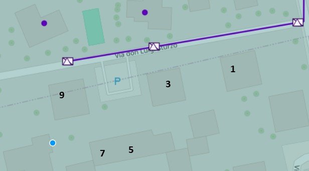

Buongiorno a tutti. Un quesito per una situazione forse un po' insolita. Vivo in una via che ha la caratteristica particolare di avere un lato della strada nel comune di Vedano al Lambro e l'altro nel comune di Monza. Ormai un paio di anni fa sono stati effettuati lavori per la posa di fibra nell'ambito del progetto BUL. Il progetto coinvolgeva il comune di Vedano al Lambro e in effetti a oggi, oltre a vedere dei tombini BUL in strada, andando sul sito Openfiber vedo che per i residenti sul lato di Vedano della via (con i numeri civici pari) è vendibile la banda ultralarga, mentre i residenti sul lato di Monza hanno unicamente disponibilità di connettività FWA. La domanda quindi è se secondo voi c'è un limite tecnico che crea questa situazione o si tratta solamente, come temo, di un problema "burocratico" legato al fatto che la stessa via fa capo a due comuni diversi. In questo secondo caso si può intervenire in qualche modo? L'indirizzo è via Don Luigi Sturzo, comuni di Monza e Vedano al Lambro. Grazie a chi potrà rispondere...

    A me le UI censite su Via Don Luigi Sturzo sembrano ricadere sotto Vedano al Lambro e sono regolamente vendibili.
    https://webgis.infratelitalia.it/ da qui puoi controllare tu stesso.
    Magari non riesci a trovare il tuo civico preciso perchè vedo che sono censiti un po' male.
    Anche perchè Monza in sè non ha BUL.
    • MaurusB ha risposto a questo messaggio
      TheMarsican grazie, in effetti la mappa conferma quello che mi dice il sito OpenFiber: se le UI in cui è vendibile FTTH sono quelle col pallino viola, c'è un lato della strada, che è del Comune di Monza, dove il servizio non è vendibile.... esiste modo per risolvere questo stallo oppure dobbiamo rassegnarci a FTTC o FWA vita natural durante? Oppure sperate che tirino una seconda fibra? 🙃
        MaurusB
        Dipende quale è il tuo civico e se è categorizzato come area bianca per rientrare su BUL.
        Considera che per Via Don Luigi Sturzo 7 ci sono 17UI sotto un unico civico.
        Stiam parlando nel mio caso dei civici 1 e 3. Il fatto che il 7 abbia 17 UI potrebbe essere incoraggiante...
        La situazione, per capirci, è questa:
          MaurusB
          Dovresti provare a sentire qualche piccolo operatore o qualche venditore del forum per un'analisi migliore.
          Perché se li prendi dalla parte di Monza risultano civici neri/grigi e quindi sotto investimento privato, se li prendi dalla parte di Vedano al Lambro sono civici bianchi.
