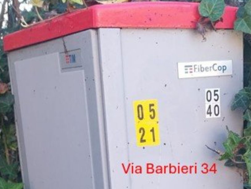

I due distributori rame/ottico contraddistinti dai codici della seguente foto
risultano censiti al civico 3 ed associati al medesimo, a latere quello ottico risulta collaudato.
sono in effetti quelli cui accennavo nell'altro intervento (quello rame parrebbe essere 21D1...) e risultano appunto censiti al civico indicato.

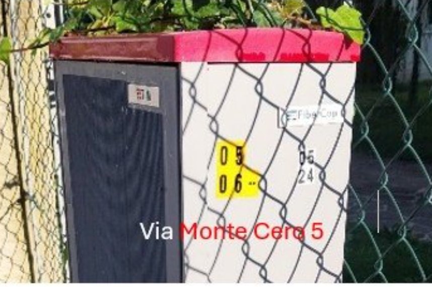

Infine i valori di questa etichetta
corrispondono (più o meno, anche qui pare essersi "persa" una D1...) al valore del distributore rame che in banca dati è censito al civico 5 e che è appunto associato al medesimo civico (assieme al PTE non collaudato) ed al civico 5/A (cui sono associati anche gli altri due disitributori rame/ottico di via Barbieri 34, come ho avuto già modo di indicare).
Nel corso della perlustrazione non hai quindi notato alcun elemento di rete con etichetta (bianca) indicante i valori 05/59 cioè quelli del PTE associato al distributore rame 05/29 (in apparenza 05/29D1)?
