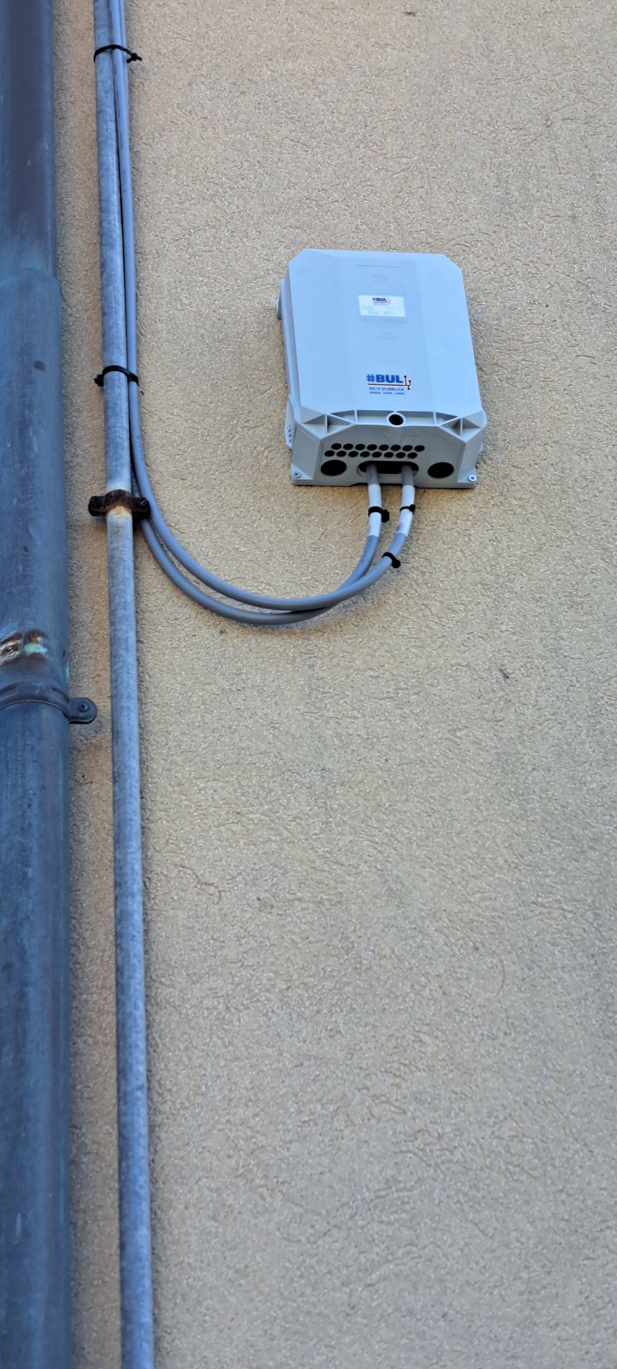

Buon pomeriggio, avrei una domanda riguardo alla ftth, a giungo mi hanno montato i cavi con la scatola della fibra ( foto allegata ), dicendo tipo che sarebbe stata operativa verso fine estate ( cosa che non lo è stata ), su open fiber continua a dirmi che non c'è copertura ancora, ho solo un dubbio però, c'è qualche passaggio che non hanno detto che devo fare in particolare o devo solo aspettare e sperare continuando con il sito per la copertura? Specifico che sono in area bianca e nella mappatura della fibra la mia abitazione è segnata col puntino nero

Flavio- Su BUL la vendibilità arriva quando viene conclusa tutta la rete del comune, che può essere più o meno estesa, e soprattutto dopo che la centrale venga connessa alla rete internet (cosa non scontata dato che non fa parte del bando ma è OF a farlo con propri fondi e quindi tempistiche a piacere).
Che comune è?

Flavio- molto probabilmente hai un problema di censimento. Indirizzo?
