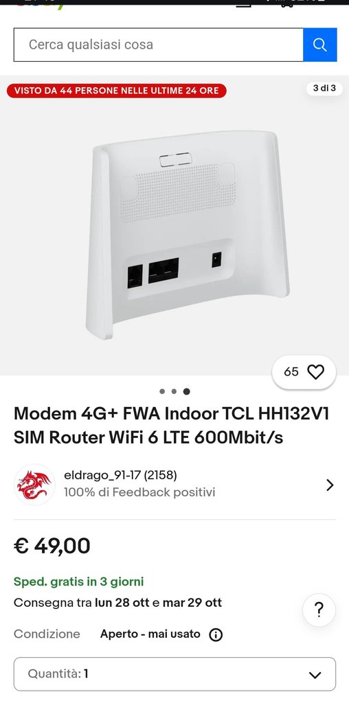

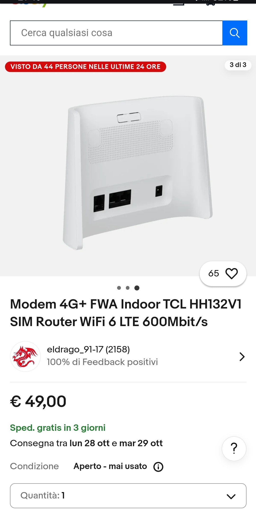

      Rosario23 se ti interessa, ho preso proprio il TCL HH132 qualche giorno fa e domani mattina dovrebbero consegnarlo al punto di ritiro (mi serviva un modem 4G per installare una camera Wi-Fi in uno stabile disabitato; quindi volevo spendere il meno possibile).
      Se non hai fretta, domani sera farò qualche test e ti farò sapere.
      Personalmente, in alternativa avevo valutato anche l'Onda CP1200 e l'Askey RTL6100VW (sempre sul discorso modem 4G più economico possibile, a casa ho già una connessione cablata ed un MF286D a prendere polvere).

            In ogni caso eccoci qui: mini recensione del modem 4G FWA TIM TCL LinkHub HH132V1.
            Il modem è esteticamente carino e poco ingombrante: ha una forma a mezzaluna/semicerchio/parentesi, quindi può stare su qualsiasi mobile senza essere un pugno in un occhio.
            I LED di stato frontali, purtroppo, sono molto intensi: di notte possono dare fastidio e non è possibile gestirli o spegnerli. Alla fine li ho coperti con del nastro carta ed un foglio di carta piegato su sè stesso.
            Sul retro è presente un pulsante di accensione (attenzione: è un pulsante e non un interruttore, il modem quindi è sempre alimentato), il pulsante WPS (mai utilizzato in vita mia), una porta RJ-11/TEL (disabilitata dal firmware TIM) e due porte RJ-45 (la prima LAN/WAN, la seconda solo LAN) ed infine il barrel jack 5mm x 2,5mm per l'alimentazione (informazione utile per alimentarlo in maniera fantasiosa... qualcuno ha detto POE splitter?!? 👀).
            Secondo quanto riportato sull'etichetta presente sulla base del dispositivo, il modem funziona con alimentazione da 12 volt e 1 ampere.
            Vicini a questa etichetta c'è uno sportellino che copre l'ingresso per la scheda telefonica (in formato Nano SIM, ovvero il taglio più piccolo disponibile per le SIM fisiche, il pulsante di reset ed una porta micro USB, utilizzata immagino per lo sviluppo).

            Questo TCL si trova usato su Subito a circa 25/30 €: se non si hanno grandi pretese, non è un cattivo acquisto.
            (#) (##) Dei bug che ho riscontrato (firmware che a volte si "pianta" e rete Wi-Fi a 5 GHz che gioca a nascondino) non so se sono unici del mio modello, oppure comuni agli altri LinkHub HH132V1.
            Ad un prezzo simile, però, si trovano altri modem FWA TIM più interessanti, come ZTE MF296D, ASKEY RTL6100VW e Onda CP1200-IDU.
            Ad un prezzo superiore ai 30 € spedito, secondo me non ha senso acquistarlo.
            Personalmente l'ho trovato su Vinted a 20 € tondi compreso di spedizione: l'ho preso senza pensarci troppo, anche solo per avere un modem 4G+ di riserva qualora dovessi portare Internet in qualche posto sprovvisto di connessione (vedi uno stabile senza utenze, ma anche una zona con un guasto temporaneo alla rete).
