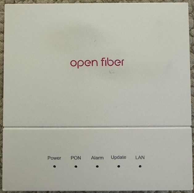

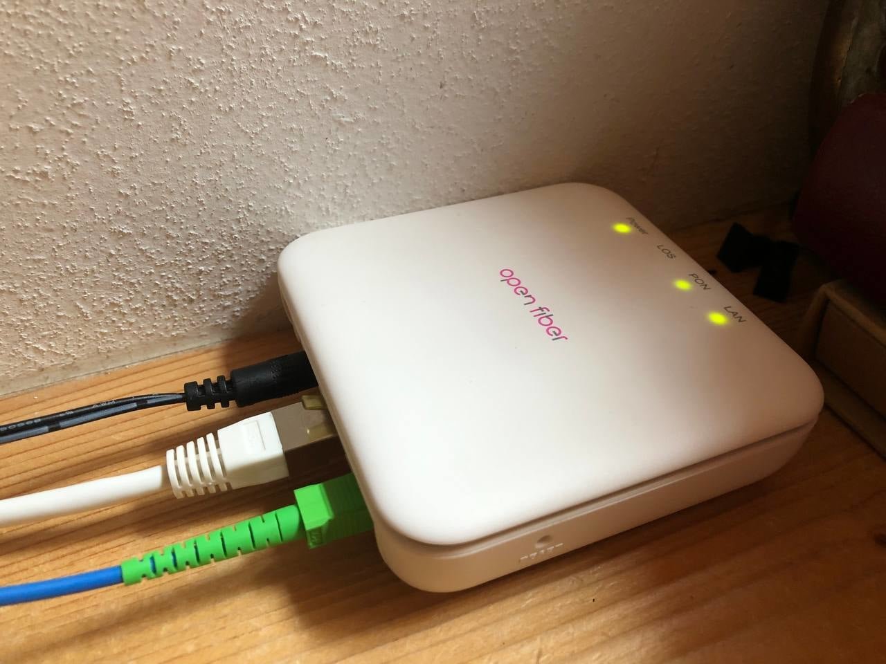

Mi sa che la nomenclatura dell'F6005 può trarre in inganno... perché io ho questo con gli angoli arrotondati:
Ma entrandoci dentro mi dice questo:
Quindi mi era venuto il dubbio di avere una versione più avanzata del F6005v3, che dovrebbe essere questo:
Essendo (a rigor di logica) il F6005v6 più "avanzato" del F6005v3. Ma immagino che facciano riferimento a due cose diverse, giusto?
Se è così (ne chiedo conferma) comunque è un po' "ingannevole" il nome che hanno scelto...
P.S: altra domanda: che voi sappiate è possibile per l'operatore richiedere a Open Fiber la sostituzione dell'ONT con il modello nuovo?
    Bowman Essendo (a rigor di logica) il F6005v6 più "avanzato" del F6005v3.
    Errato, il v3 è quello ''più recente''.
    Bowman Se è così (ne chiedo conferma) comunque è un po' "ingannevole" il nome che hanno scelto...
    Si, è un po' fuorviante.
    Bowman che voi sappiate è possibile per l'operatore richiedere a Open Fiber la sostituzione dell'ONT con il modello nuovo?
    No.
    Ma l'F6005v3 viene usato anche nelle aree bianche?
      Bowman Ma l'F6005v3 viene usato anche nelle aree bianche?
      Si, anche perchè è stata OF ad inziare a distribuirlo per prima.
      Su Fibercop si è iniziato a vedere solo recentemente.
