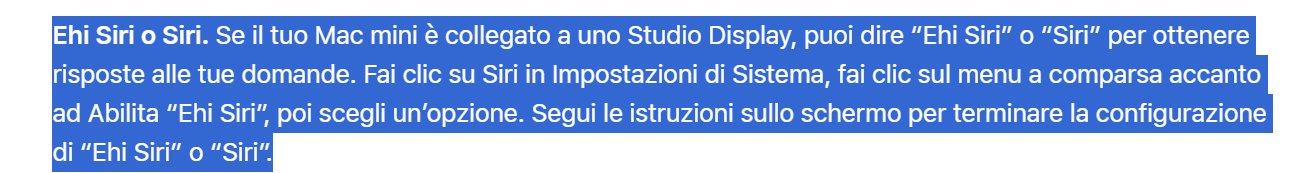

        Sui Mac Mini - che non hanno microfono integrato - dicono che "Ehi Siri" funziona se collegato a uno Studio Display ma non dicono nulla su microfoni di terze parti.

          Andando sul sito dell'apple, questi microfoni sarebbero compatibili con Mac mini... E con Siri?

          "Hey Siri" non è compatibile con i microfoni esterni sul Mac, quindi non puoi attivarlo con la voce, ma devi premere il tasto.
          Per usare "Hey Siri" sul Mac mini ti serve uno Studio Display o delle AirPods.

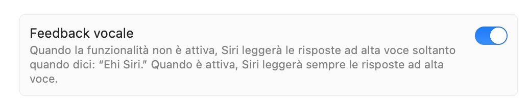

          Invece per farla parlare, nelle impostazioni, devi cliccare "Risposte di Siri" e poi attivare "Feedback Vocale"
