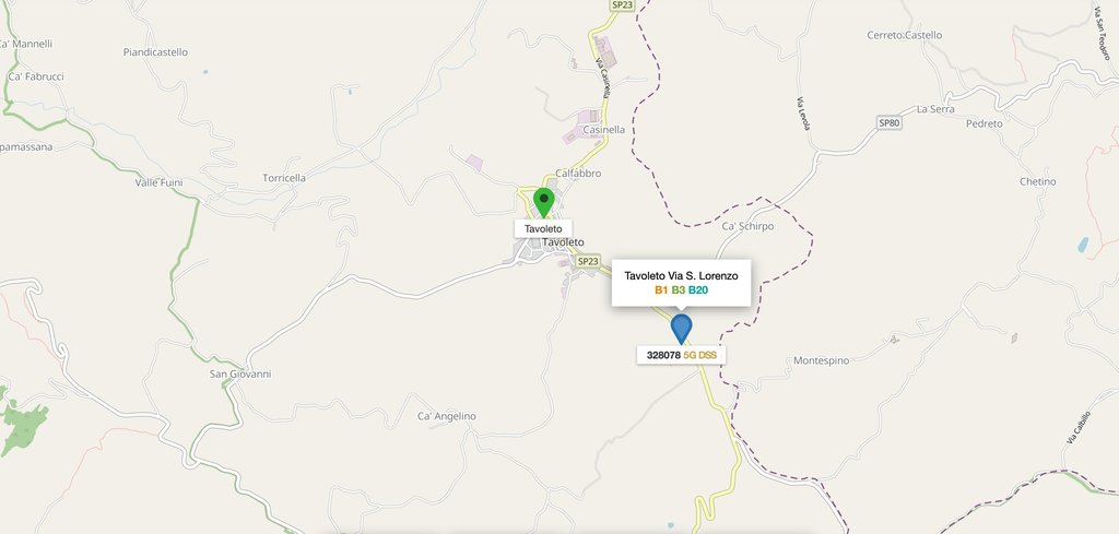

mi converrebbe comprare un modem di fascia alta più antenna per mettergli una sim WIND 5G per fare con quella una linea FWA ? anche se dal sito LTE non ho trovato antenne con la dicitura WIND neanche a chilometri da casa mia a 400 m ho solo TIM, secondo voi da un upload minimo di 15 MB registrato dallo smartphone potrebbe arrivare almeno al doppio di 30MB in Upload con un buon modem 5G ? Buona giornata a tutti e grazie ancora in anticipo 👋🏻

      noftthnoparty grazie per l'interesse, io vivo in un paesino chiamato Tavoleto che si trova nelle marche, vivo a 400metri da lunica antenna 5G che c'è nel paesino che si trova sul comune, ho visto sul sito LTE che segna solo rete tim e vodafone, le altre stanno tutte dopo i 15 km, io ho la rete fissa di Eolo ma per quanto offrono è un furto, ho 90/100 mb in download e 18/20 in Upload per 35 al mese, vorrei poter risolvere o almeno andare uguale usando una sim pagando qualcosa in meno mensilmente, la velocita in download alla fine è sorvolabile basta che non scende sotto i 70 ma vorrei poter raggiungere almeno il doppio in upload cioè 30/35/40, pero come le dicevo se solo con una sim posso andare uguale ad Eolo pagando meno tralasciando la spesa del modem la farei volentieri, tanto alla lunga me lo ripagherei. Le bestemmie stanno nel pagare un rene per un servizio come quello quando poi c'è chi paga anche 10 euro in meno al mese e va al doppio, il bello che non si capisce in citta milioni di antenne 5G qua che siamo isolati una in croce, al solito fanno i lavori di 💩 in italia, grazie cmq per il suo tempo e buona giornata

        per quanto riguarda le sim 5g, calcola che da una ricerca veloce c'è una bts vicina.

              GiuseppePaglialonga di un olo eolo ? mi scusi ma non ho capito il suo messaggio all'inizio, guardero quei servizi ma l'antenna che dice lei sta esattamente a 7kilometri dalla mia abitazione e solo nella sezione di Zefironet ci sta la banda B7, nelle altre di vodafone e tim ci stanno solo le bande B1 B3 B20 che a quanto ho capito non bastano per navigare decentemente, secondo lei con un antenna e un router 5g riesco a raddoppiare l'upload o almeno ad andare 10Mb in più nonostante la distanza ?
              noftthnoparty no purtroppo la banda n78 non c'è, ci sono solo le B1 B3 B20, su vodafone non ci spero neanche visto che in quella antenna dice Trasloco da struttura CELLNEX a struttura INWIT, quindi passeranno secoli quando avra davvero un segnale decente vodafone 5g qua, Eolo è abbastanza stabile a parte in caso di pioggia che ovviamente cala parecchio, solo che ovviamente non vale il prezzo che fanno pagare per questo cerco un alternativa,
