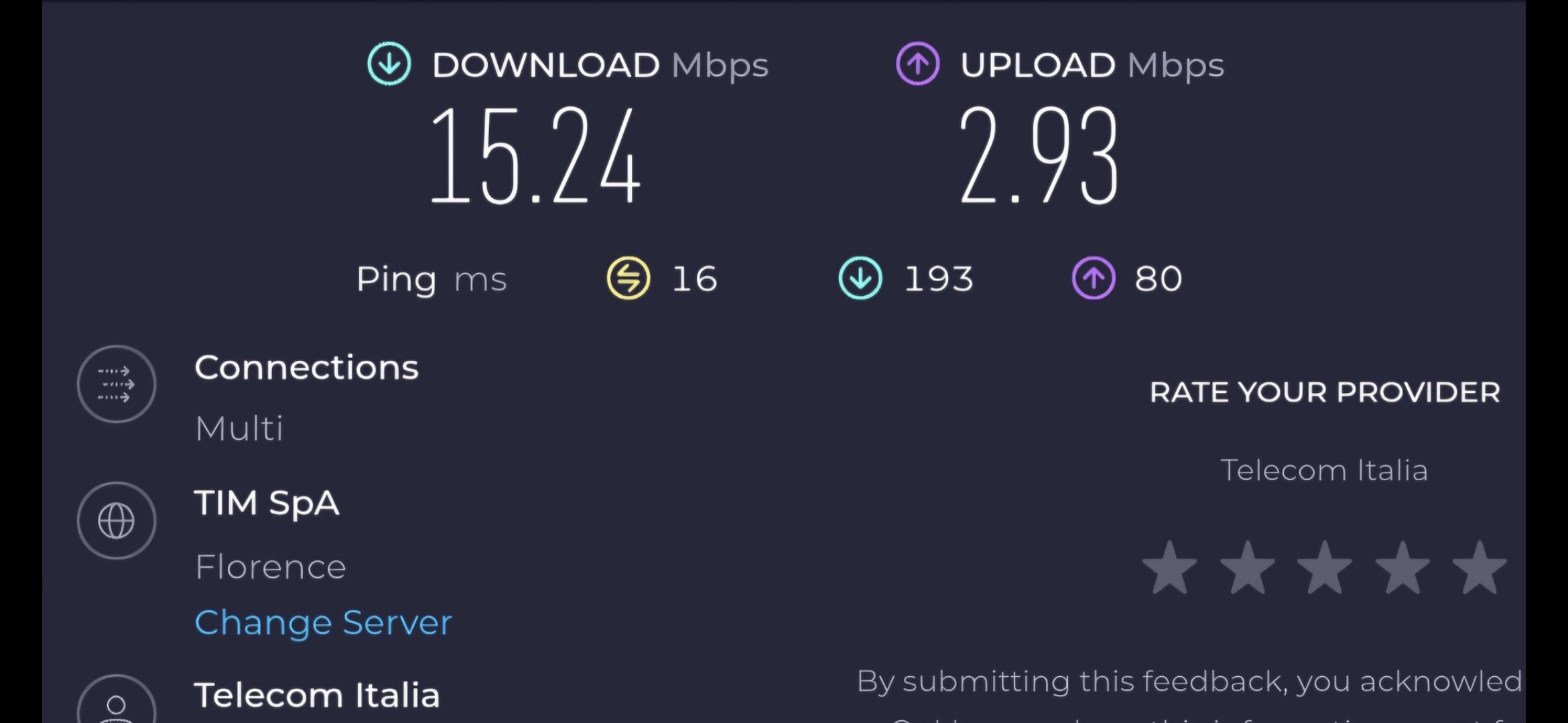

Ho Tim da 4 anni, per abbassare il costo della promozione, ho dovuto fare il cambio a Fastweb, per 1 mese, per poi tornare in Tim.

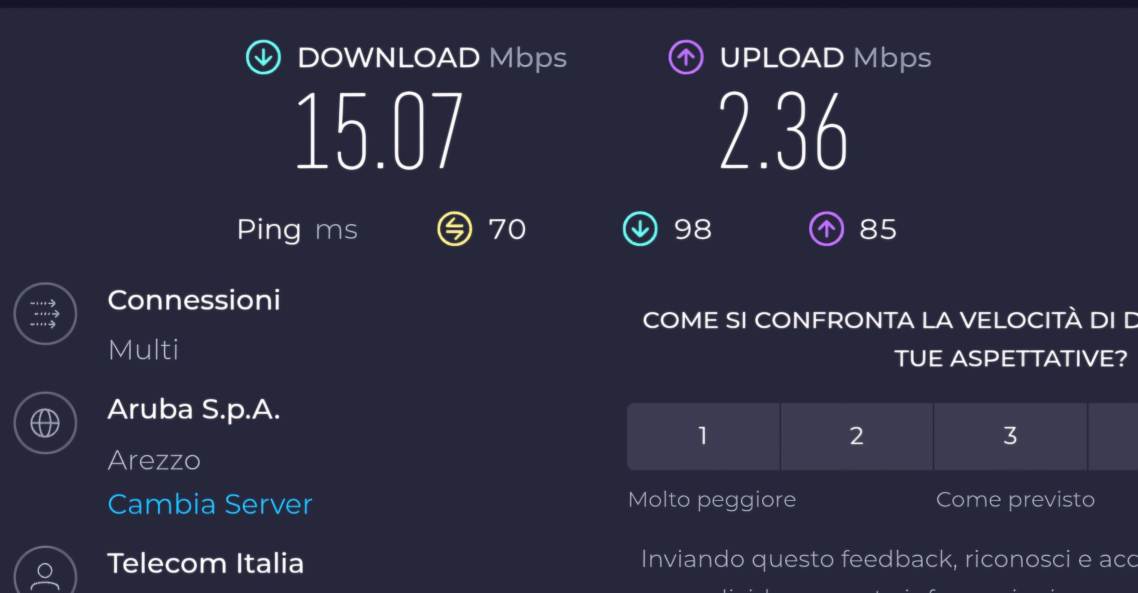

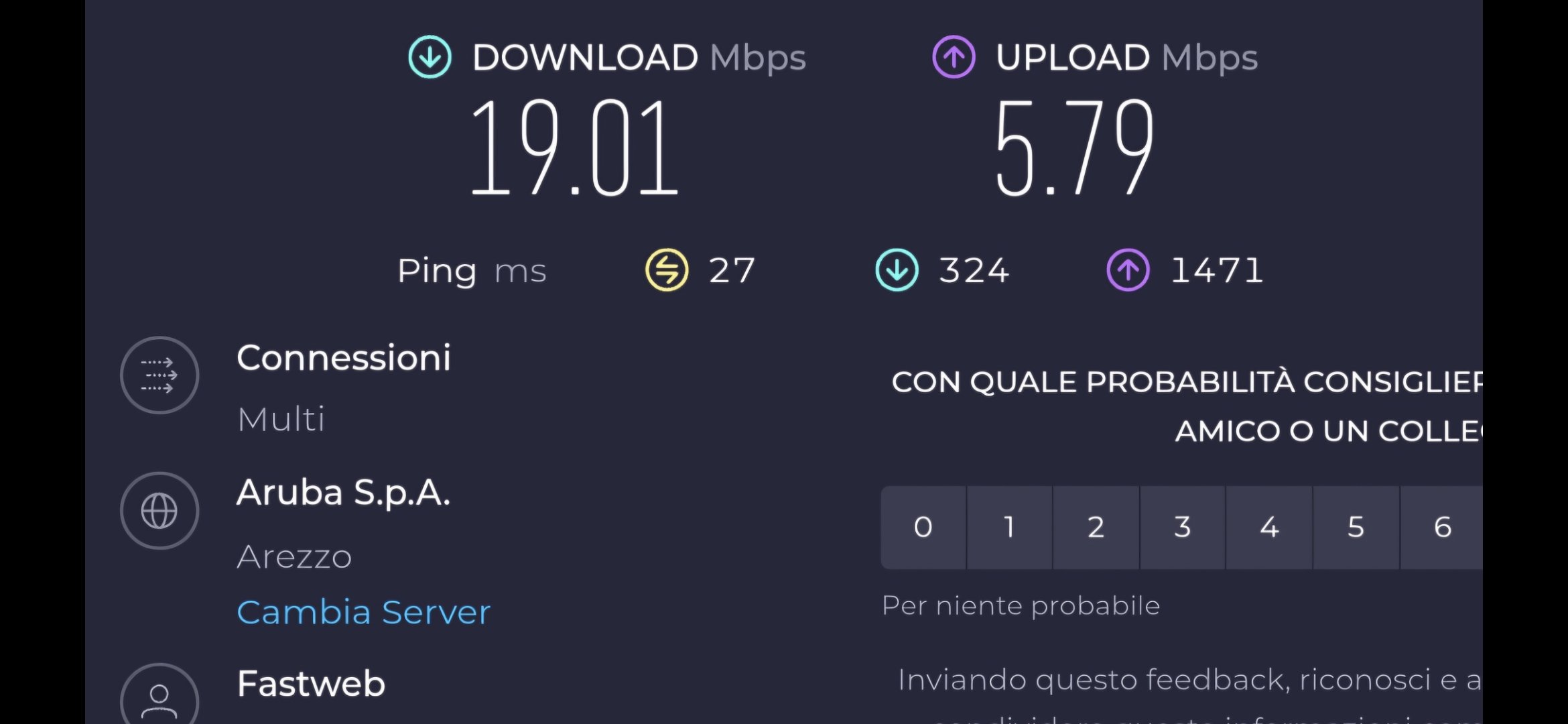

A casa arriva la FTTC con cabina fibra a 1.2km, quindi riesco ad arrivare massimo a 20Mbps in dw, per questo mi appoggio alla FWA. Tuttavia mi domando una cosa: com'è possibile che con Fastweb riuscivo a viaggiare stabile su 20dw/6up e con Tim sto massimo su 15dw/3up?

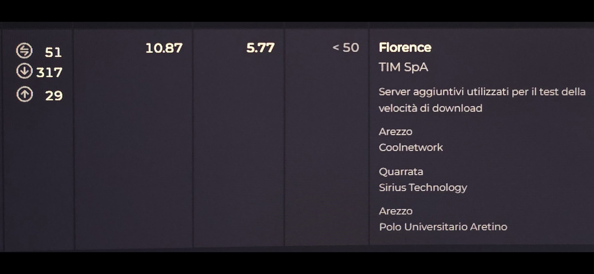

Dove abito io c'è solo Tim, quindi Fastweb si appoggia a loro. Tuttavia quest'ultima funziona meglio, benché la priorità vada ai clienti Tim. Qua ho fatto 3 speedtest: con Fastweb, con Tim e, interessante, c'è quello con Tim appena collegato e acceso il modem, da 11dw/6up, nel momento che si stava ancora configurando, scaricando dati.
È così palese che Tim limiti la banda tramite software del modem? Ho qualche soluzione?

    Se fai i test su server diversi (Aruba, TIM Firenze) è ben possibile e direi pure logico avere risultati diversi.
    Segui la guida per poter confrontare con più cognizione di causa i risultati: https://fibra.click/speedtest/
    • TheAlfa ha risposto a questo messaggio
      mark129 I test di Tim li ho effettuati sullo stesso, ed hanno velocità differenti. Per Fastweb non me m'ero accorto ed ho ripetuto il test; Tim peggiora ancora di più con quel server

            Più che altro è incentrato sul modem stesso Tim che, prima di finire la configurazione andava a 6Mbps in Up, mentre dopo a 3. Il tecnico era in casa ad aspettare che il modem scaricasse i pacchetti di aggiornamento, quindi non ha cambiato nulla sul cabinato.
