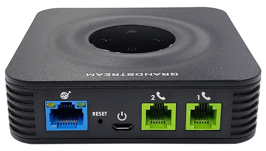

Uno di questi apparati è un'ATA, precisamente il GrandStream HT802.

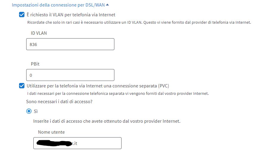

Al momento uso un Fritz 5590 e il mio operatore MyNet mi fornisce la fonia tramite un trunk SIP con indirizzo privato, raggiungibile da una seconda PPPoE su una VLAN diversa.

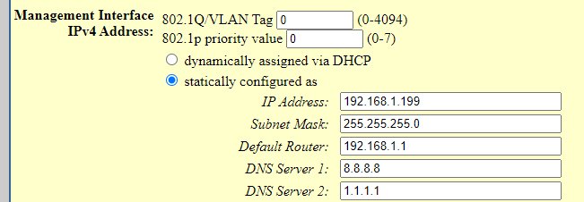

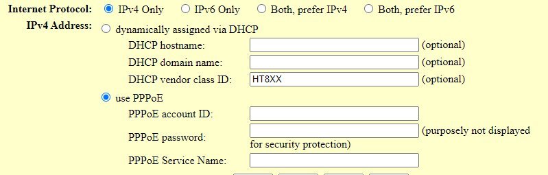

Ho provato a configurare sull'ATA come indirizzo IPv4 le credenziali per la seconda PPPoE e come interfaccia di manutenzione un'indirizzo nella mia LAN, riesco ad accedere alla webUI ma non si connette al trunk, mentre se imposto anche la VLAN perdo anche l'accesso alla UI, ovviamente senza successo anche nella connessione SIP.
A monte di tutto c'è sempre il Fritz con però la fonia disabilitata mentre faccio queste prove e l'opzione per permettere altre PPP da dispositivi LAN abilitata.
