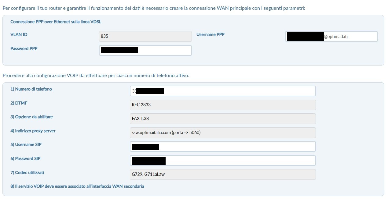

I parametri che ho indicato sopra sono esatti (li ho verificati anche adesso con un softphone, e il VoIP di Optima funziona).
Optima fornisce solo
proxy server sswp.optimaitalia.com (porta -> 5060)
ad indicare che gli altri parametri li devi dedurre tu, in funzione del router che hai. Ad esempio, come suggerisce @Steu83, potresti dover indicare anche il registrar. E se non c'è un campo dove indicare la porta 5060, la forzi scrivendo
indirizzo_server_proxy_o_registrar:numero_porta (sswp.optimaitalia.com:5060)

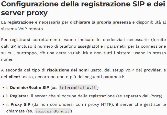

Qui trovi qualche chiarimento, specialmente nella sezione
