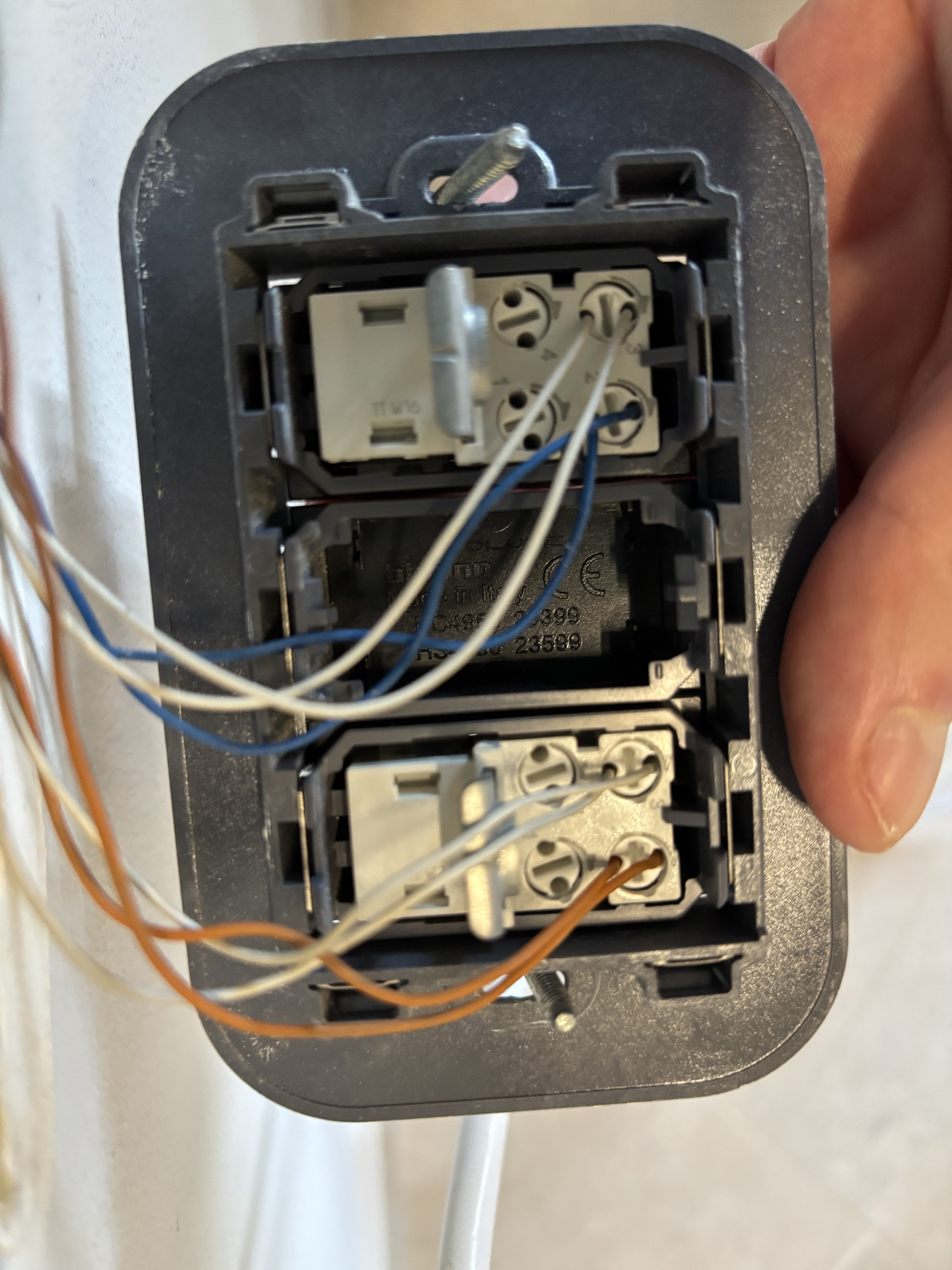

Buongiorno a tutti, attualmente sono servito da una linea fibra FTTC quindi con il doppino in rame dalla cabina di derivazione alla mia abitazione. L’elettricista realizzò, una decina di anni fa, l’impianto di casa in modo tale da poter collegare il modem VDSL in due delle tre camere da letto mentre nell’altra e nel soggiorno solo il telefono creando una specie di “ponte” (così lo chiamava). Praticamente posso decidere di collegare il modem nella Stanza 1 o nella Stanza 2 e poi trasferire il telefono a tutte le altre collegando il cavo telefonico dal modem alla porta rj11 dedicata. Quindi nella Stanza 1 e 2 ho una placchetta con 2 porte rj11 una per la VDSL proveniente dalla cabina e una collegata all’impianto telefonico domestico mentre nelle altre solo la rj11 collegata all’impianto telefonico. Aprendo le placchette, ho notato che anche nelle stanze dove ci sono solo le rj11 per il telefono, all’interno della scatoletta, ci sono due doppini, di cui uno collegato e un altro isolato con il nastro isolante. La mia idea, ora, è quella di aggiungere nel soggiorno una RJ11 per la VDSL in modo tale da trasferire il modem in questa stanza. Ho pensato di comprare una RJ11 e di aprire la placchetta nella Stanza 1 in modo da “ricreare” i collegamenti ma ho il timore di combinare qualche guaio e lasciare la famiglia senza connessione. A tal proposito ho pensato di chiedere aiuto a qualcuno che se ne intenda più di me di impianti telefonici.
Allego una foto del collegamento della Stanza 1 (dove c’è il modem). La RJ11 con i fili blu è quella della DSL mentre quella degli arancione è il telefono. Grazie!
    techrevo Qual è il tuo obiettivo ora? Comunque con questo collegamento hai creato una derivazione che potrebbe provocarci un calo di banda.

      Ciao, grazie per il messaggio. Comunque il mio obiettivo è aggiungere un rj11 nel soggiorno per collegare il modem lì al posto della stanza dove si trova adesso, lasciando inalterati gli altri collegamenti. Posso replicare il collegamento della foto?
        techrevo Posso replicare il collegamento della foto?
        La cosa migliore da fare è scegliere dove avere il segnale VDSL e il resto delle prese collegarle alla linea telefonica, collegando una terza presa VDSL molto probabilmente diminuirà ulteriormente la banda.

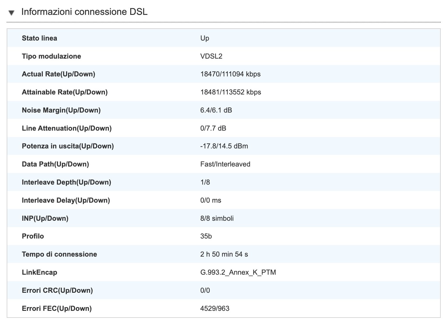

          Nick1997 capisco, allora aggiungere un’altra porta VDSL potrebbe dare problemi. Al momento fortunatamente con due porte installate ho il massimo della portata fornita dal mio operatore. Non mi risultano rallentamenti ma allo stesso tempo non vorrei causarne. Mi sa che devo lasciare le cose come stanno.
            techrevo Al momento fortunatamente con due porte installate ho il massimo della portata fornita dal mio operatore
            Porteresti mettere le statistiche DSL portante, margine di rumore e attenuazione?
              techrevo la portante in upload non è massima
              Non è un buon lavoro, dovrebbe esserci una sola presa funzionante, le altre prese possono essere ribaltate per poterci collegare i telefoni, ma su queste altre il modem non deve funzionare, altrimenti crei una derivazione

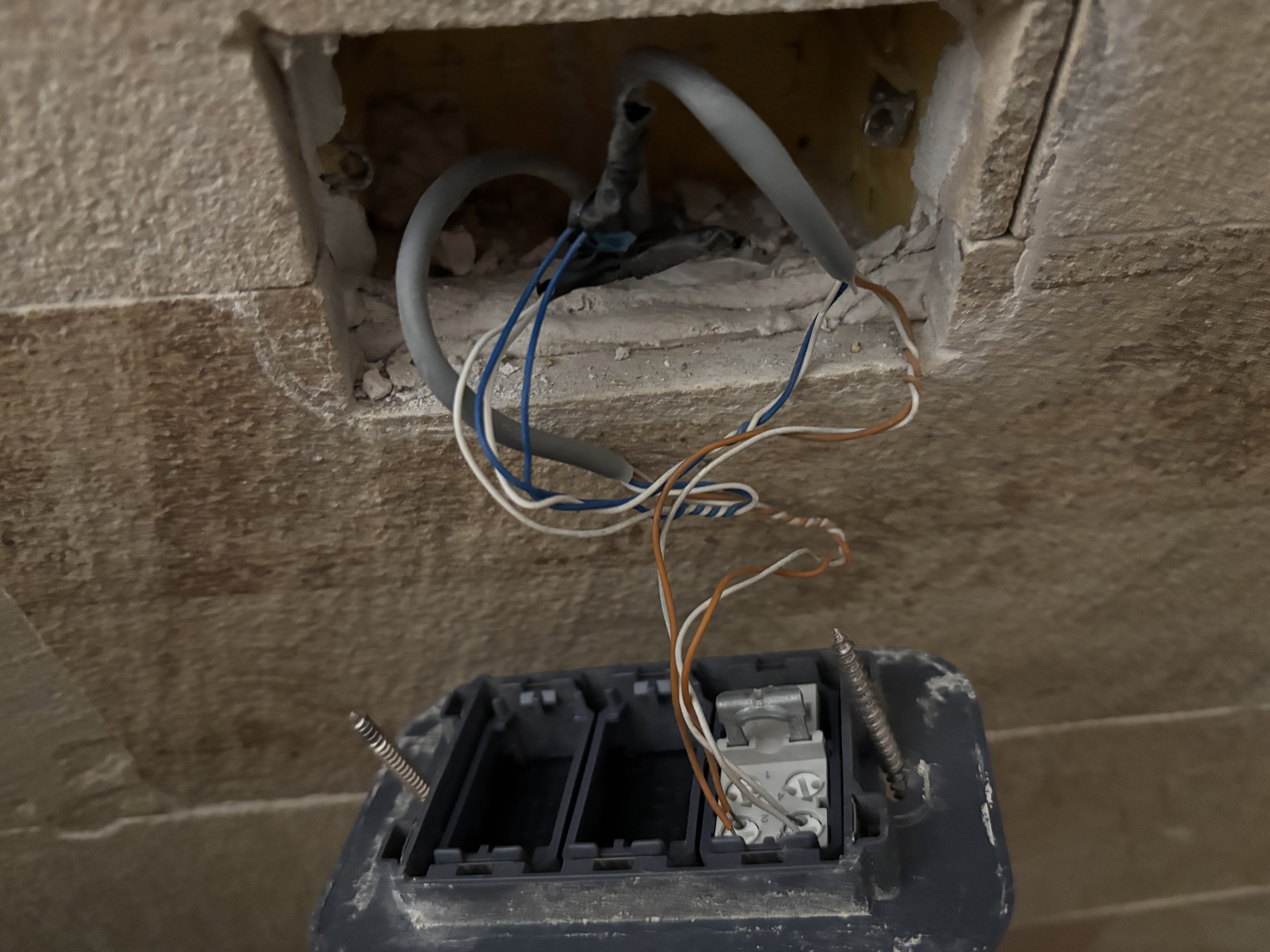

                Filippo94 Ciao Filippo, mi dispiace sentirtelo dire perché, devo essere sincero, credevo un grosso vantaggio poter avere la possibilità di spostare il modem a piacimento da una stanza all’altra. Comunque prima di chiudere definitivamente la questione vorrei farvi vedere il contenuto della scatoletta nel soggiorno (dove c’è attualmente solo il telefono). Se non chiedo troppo, sapreste spiegare ad un inesperto come me perché ci sono due coppie di cavi e perché sono collegati in questo modo? Comunque quando venne il tecnico della compagnia telefonica non sollevò problemi facendo gli opportuni test. Il che mi sembra strano. Sarà che l’impianto è recente?

                  techrevo Se non chiedo troppo, sapreste spiegare ad un inesperto come me perché ci sono due coppie di cavi e perché sono collegati in questo modo?
                  Sembrano messe in serie.
                    Oppure bisognerebbe sezionare le derivazioni in partenza nella scatola e collegare quella prescelta solo quando si deve spostare il modem.
                    Lorenzo1635 Sembrano messe in serie.
                    Il che è buono o peggiora ulteriormente la situazione? 😅 perdonate l’ignoranza
                      techrevo Il che è buono o peggiora ulteriormente la situazione?

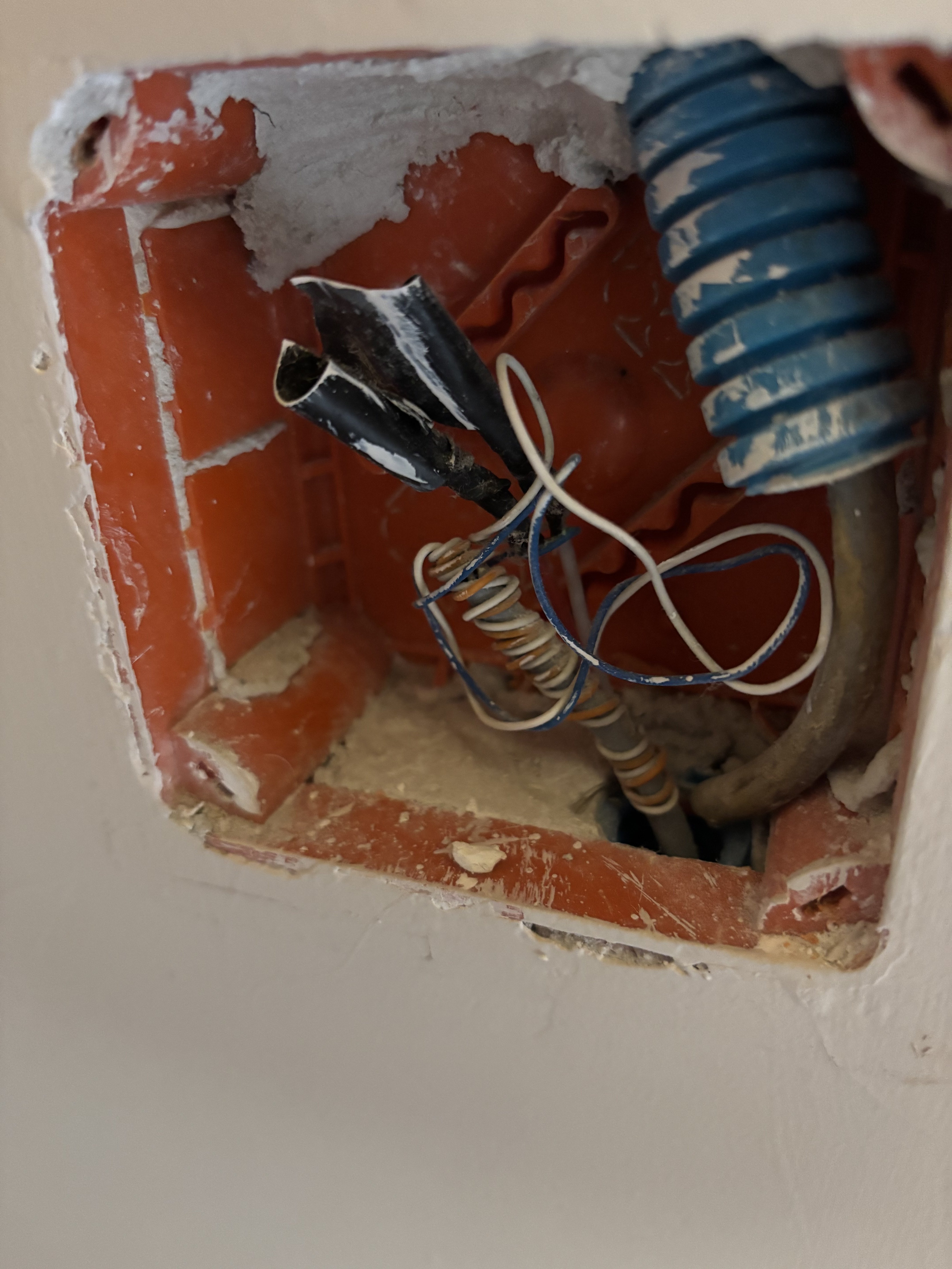

                      Io non ancora capito quale sia il cavo che ti entra in casa dall' ARL.
                      La rete telefonica interna alla casa può essere fatta come vuoi (anche con queste atrocità) ma deve essere separata da quella di FiberCop.
                      Il fatto che il modem vada in tutte le prese non è un buon segno: vuol dire che l'impianto non è stato ribaltato e che stai perdendo portante.
                      Il modem deve essere connesso al cavo che arriva dalla strada e quei terminali non devono essere giuntati ad altre prese.
                        Lorenzo1635 Io non ancora capito quale sia il cavo che ti entra in casa dall' ARL.
                        Aprendo la cassettina dove il tecnico ha collegato i cavi ormai 5-6 anni fa ho trovato questo… il cavo proveniente dalla parte superiore è quello che viene dall’armadio (il bianco e rosso) mentre quello bianco e blu è quello del mio impianto.
