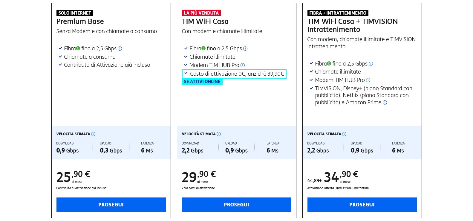

                            Buonasera, rispolvero la discussione per chiedere una delucidazione.
                            Alcuni post prima si era accennato al fatto che per nuovi contratti la TIM in FTTH attivasse il profilo 2,5/1 ma oggi, facendo una verifica della copertura sul mio indirizzo, ottengo la schermata che allego e in cui sembrerebbe che, optando per la Premium Base (senza modem TIM), le velocitá stimate siano quelle del profilo 1/0,3
                            É effettivamente cosí?
                            Forse il profilo 2,5/1 viene attivato solo con la TIM WiFi Casa (con e senza modem)?
                              Forse si tratta di un refuso considerando anche che alla prima spunta dello screenshot postato é scritto "Fibra fino a 2,5 Gbps".
