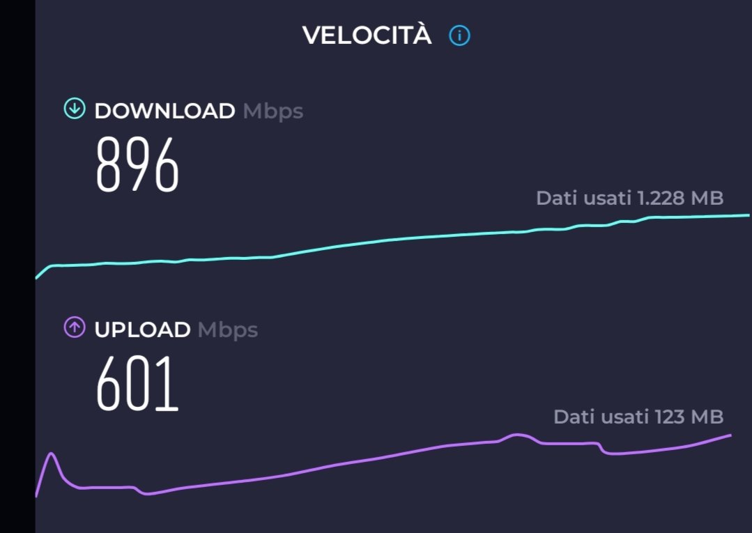

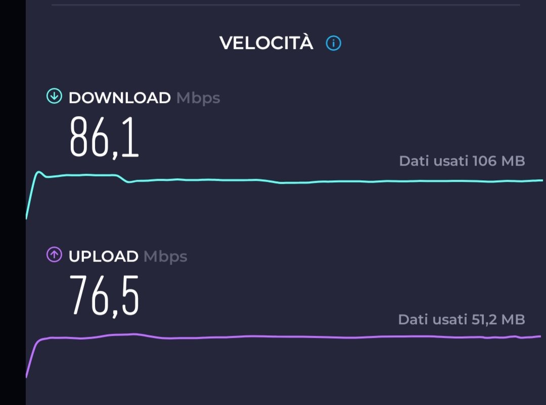

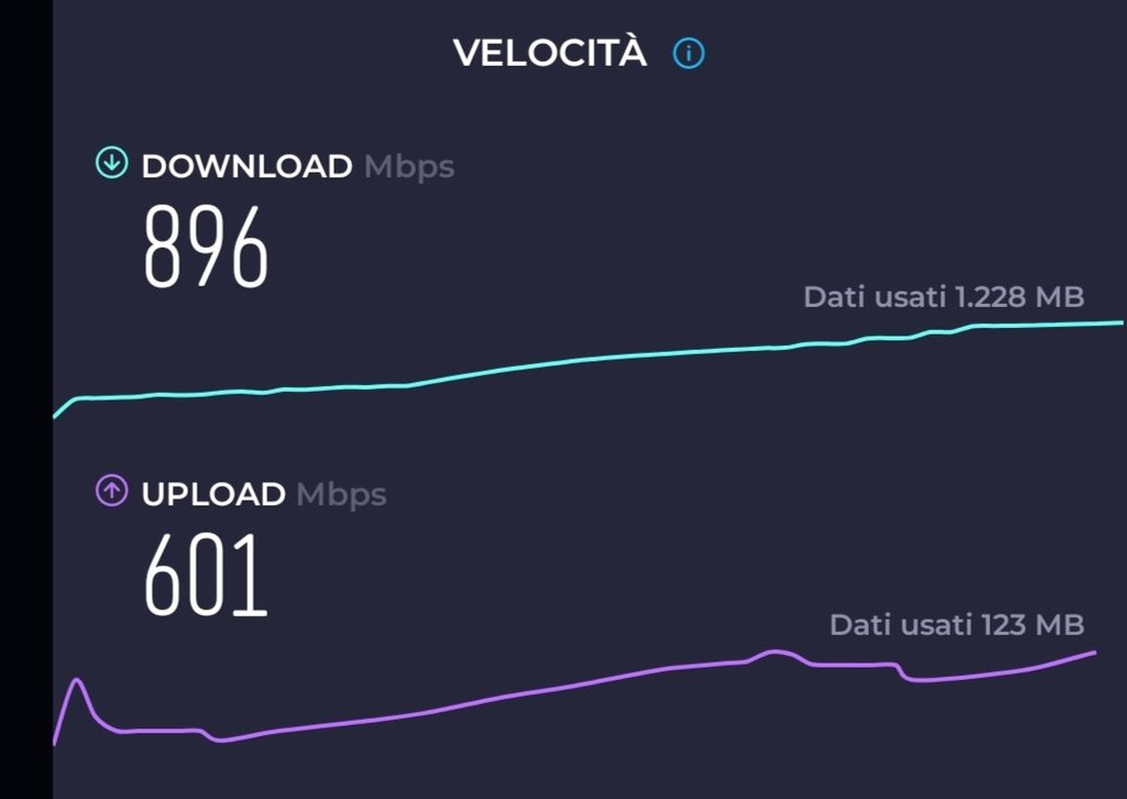

      Ti mostro dei test appena fatti su IliadBox6:
      • 5Ghz - 160Mhz:
      • 2,4Ghz - 40Mhz:
      Test fatti con OnePlus Nord2 5G (2x2MIMO)
      È tutto giusto, per una volta ha ragione l'assistenza.
