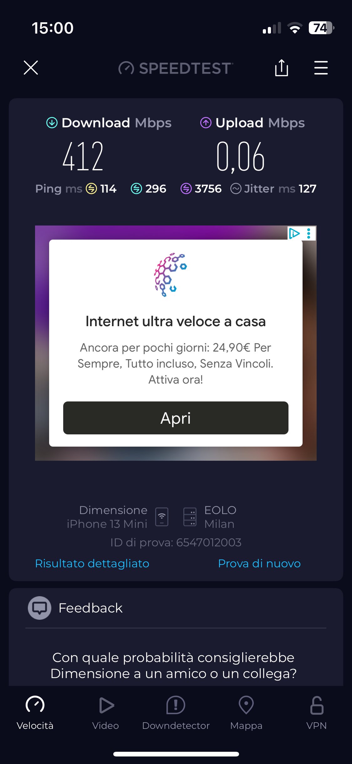

              • Autore
              Ricevo una telefonata e sono costretto a disattivare il WiFi sul telefono per staccare il VoWifi, apro TikTok e i video vanno solo nei primi 3 secondi. Faccio speed test e questo è il risultato.
              Test subito dopo 450/100.
                mb334 manda foto e la discussioni all'assistenza e spiega tutto anche a loro
