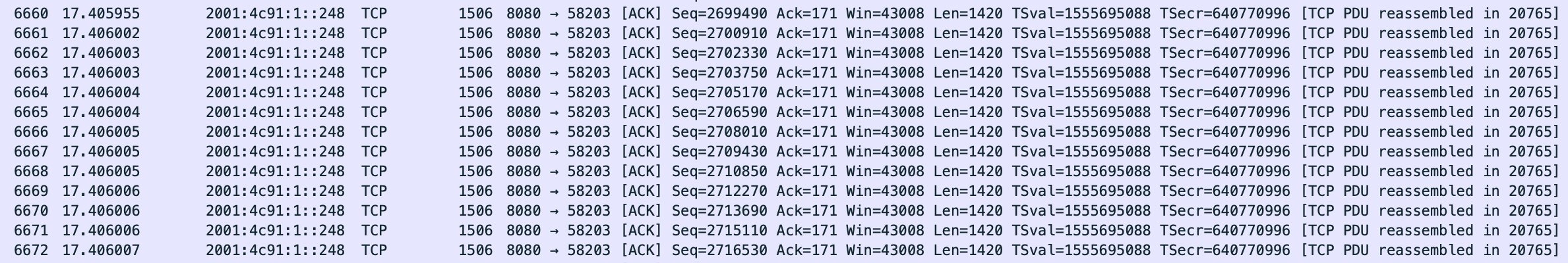

Su IPv6 ho questo (preso dall'ultimo test):
IPv6 End To End: 36.9ms
IPv6 TCP Stack: 36.4ms [+/- 1.9ms]
IPv6 TCP MSS: 1420b

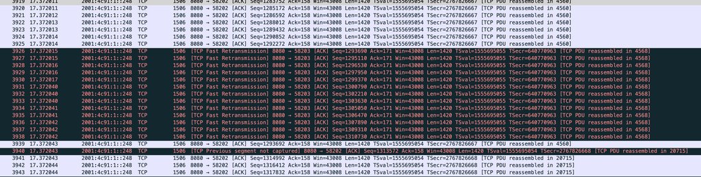

Avevo Dev Tools di Chrome e Wireshark in cattura sulla stessa interfaccia, vi allego i dettagli:
Da Dev Tools vedo questo per la richiesta a wss://v4.bgp.tools/ws/rt-latency
per la latenza su IPv4:
Da Wireshark, filtrando per l'IPv4 di questo endpoint, vedo una serie di TCP Retransmission:
davidetadz Perdi così tanti pacchetti anche in IPv6?
Lorenzo1635 No, con IPv6 su bgp.tools ma avuti problemi, in nessun test, e da Wireshark nessuna retransmission
Aggiungo anche che, avendo attivo in parallelo il test di latenza di bgp.tools e PingPlotter sullo stesso IPv4, se vedo bene ho packet loss 0% da PingPlotter ma retransmission su bgp
davidetadz da Wireshark nessuna retransmission
Il server di prova è lo stesso, corretto?
Non vorrei che le prove in V6 fossero verso server BBR.

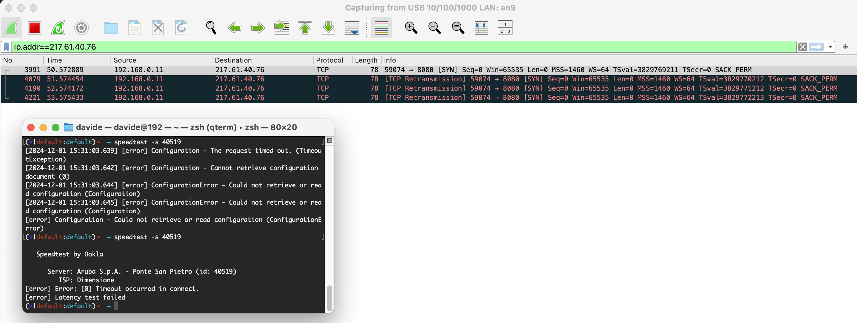

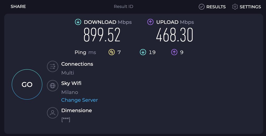

mb334 Allego un speedtest (che non so perché non riesce a portare a termine)
Ho rifatto anche alcuni Speedtest, notando che su Vodafone Milano (4302
) spesso non parte:
[error] Error: [0] Timeout occurred in connect.
[error] Latency test failed
e quando si avvia non completa l'upload:
Upload: FAILED
[error] Cannot open socket
Su Eolo (11427
) invece ha sempre funzionato con velocità piene.

Quando lo fai però su Wireshark vedi ritrasmissioni?

Lorenzo1635 Quando lo fai però su Wireshark vedi ritrasmissioni?
Mi sono accorto che è l'unico di quelli che ho provato a funzionare e ad andare in IPv6, su Wireshark ho catturato solo la prima parte del test e sembra ok

Nessuno di questi funziona, Wireshark cattura solo retransmission e poi il test non inizia
