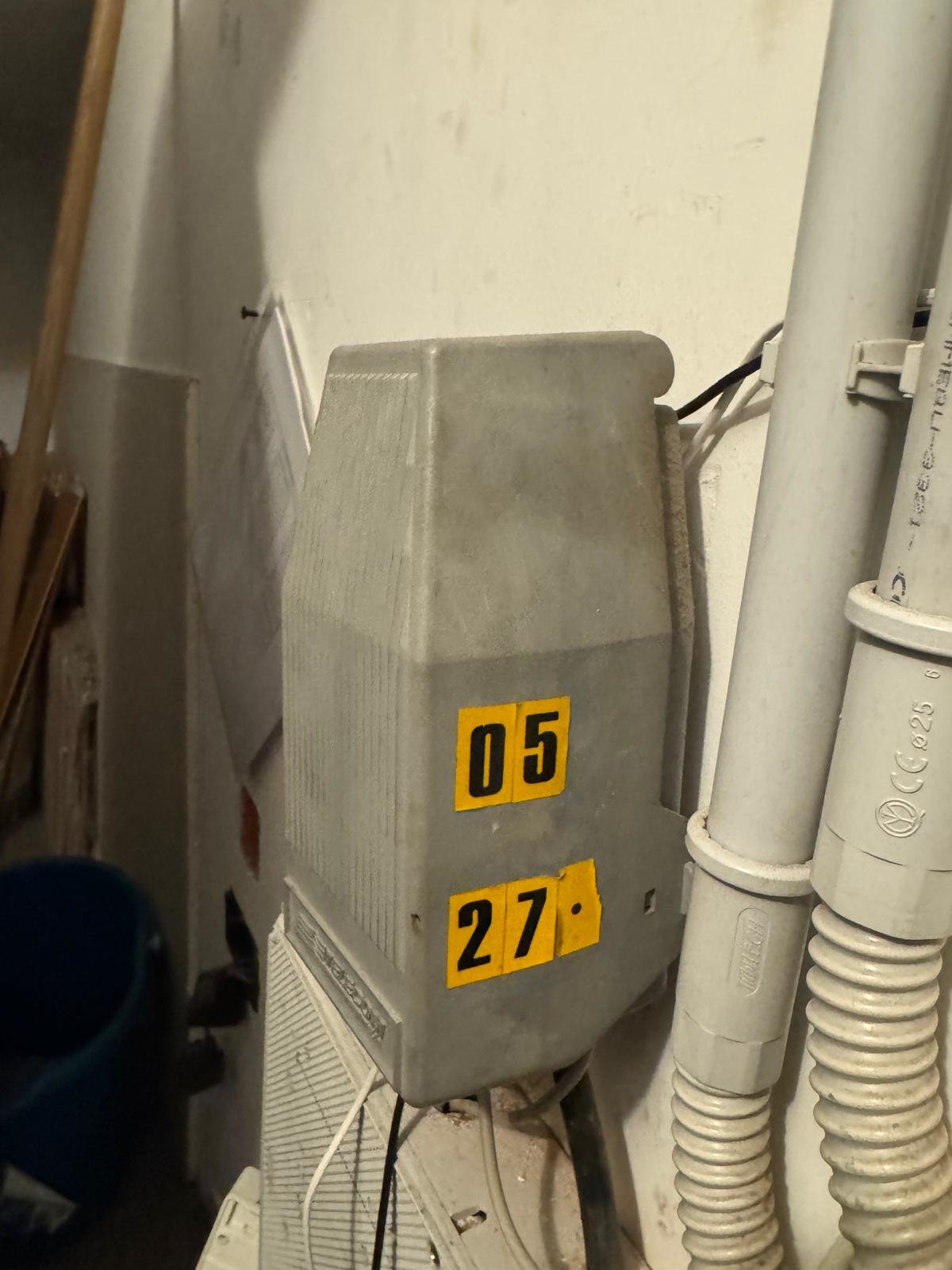

La FTTC purtroppo non va un granché perché sei attestato sull'armadio 05 che è a 840 metri.
