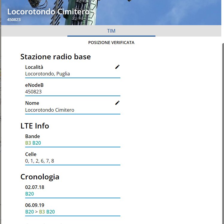

    quindi se il mio ripetitore ha due sole bande TIM avrei pochi miglioramenti secondo te?
    questo è il ripetitore a cui mi collego e sono a circa 4,5 / 5 km di distanza in linea d'aria.
    Cosa ne dite?
    Inoltre la mia paura è che il Huawei possa avere problemi con i virtuali come Kena..oppure no?
    Grazie!
    Ah tim...
    Allora si, vai uguale.
    Il mio funzionava anche con i virtuali, ovviamente ci devi mettere l'apn corretto.

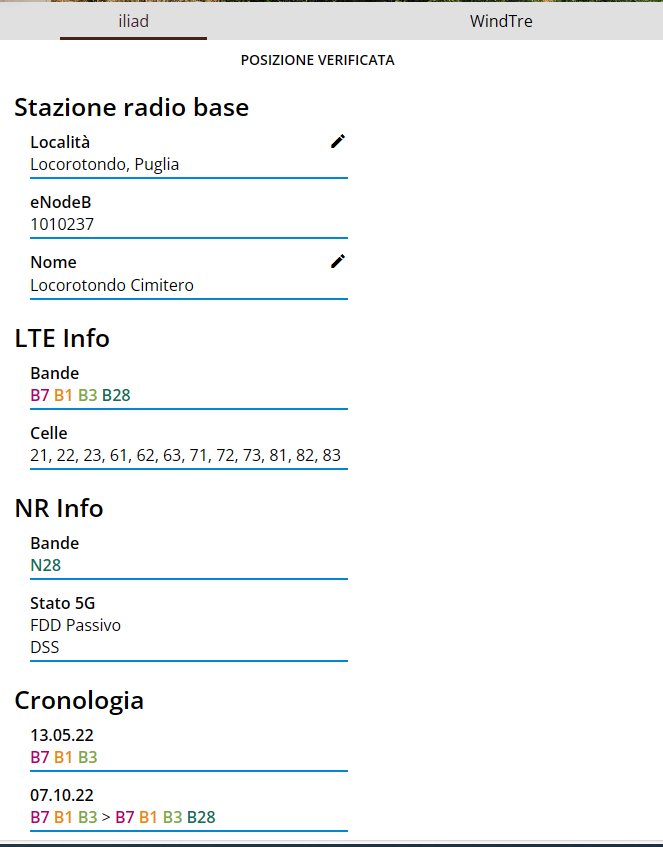

    a circa 500 metri dalla postazione TIM avrei quella di Iliad.
    Non ho nessun familiare o amico che ha Iliad per poter effetuare delle prove.
    A tuo parere, o anche a chi legge questo post, potrebbe migliorare la mia ricezione con il router Huawei Cat 19?

        Fra_77 A Locorotondo posso aiutarti io (sono di Cisternino ma conosco molto bene la zona).
        Con modem indoor come quello che hai o come lo Huawei ci fai ben poco, a meno di avere ottima copertura.
        Di sicuro Tim è l'operatore peggiore dato che ha una sola SRB 2CA ultrasatura, iliad e soprattutto W3 vanno decisamente meglio.
        Ove possibile, ti consiglio caldamente di installare una CPE esterna sul balcone o tetto e raggiungi facilmente velocità da fibra FTTH.
