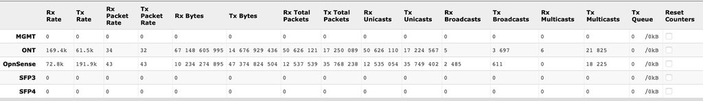

    Per caso si riesce ad avere qualche statistica sullo swtich Mikrotik per la porta vs ONT ?

      per le statistiche questo è quello che riesco ad avere dallo switch
