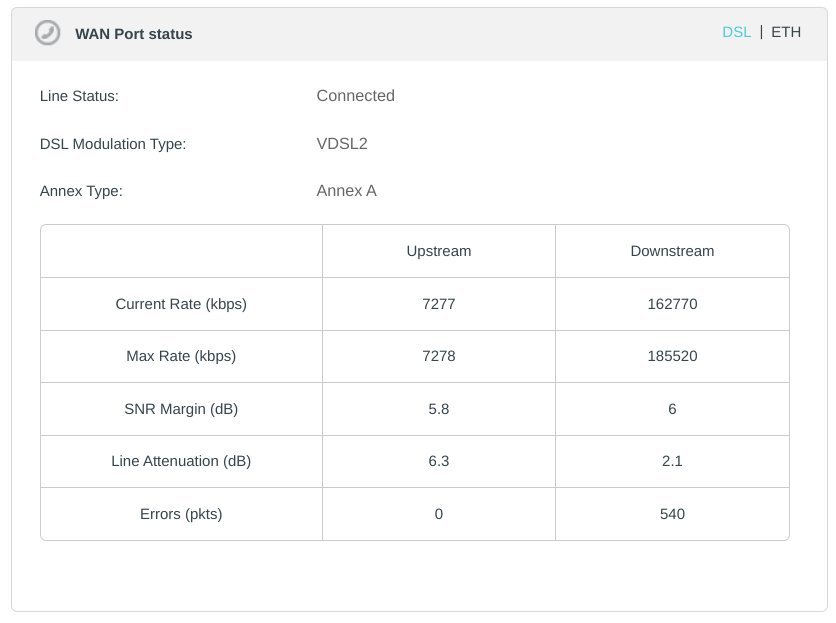

        @TheMarsican Il mio modem riporta solo questo:
        Upload più basso di 1M, ma siamo lì. Fino all'ultima volta che avevo effettuato uno speedtest settimane fa andava a banda piena (20M).
        Purtroppo non ci sono i dati dalle allocazioni per singole bande, ma immagino che in upload siano simili a quelle del vicino di casa (che non aveva nulla in U3).
        Apro il ticket per uscita tecnico?
