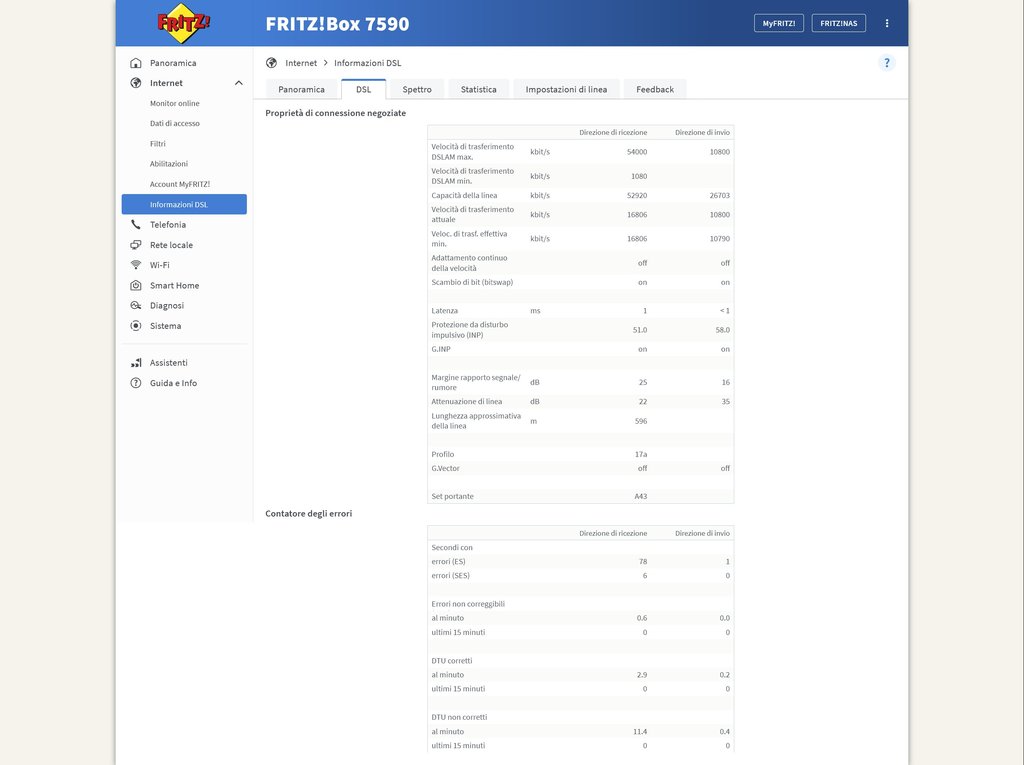

Buonasera a tutti, è da fine agosto che la mia linea ha iniziato a dare problemi di frequenti disconnessioni e navigazione lenta, passando dai soliti 55Mb/s a 15-25Mb/s. Ho chiamato la tim, che ha aperto una segnalazione, e dopo una settimana, la linea è tornata a velocità normale ma con velocità di trasferimento massima dimezzata (da 100 a 50 mega come in foto).
Il tutto fino a qualche giorno fa, quando le disconnessioni sono ricominciate fino a che la connessione è caduta definitivamente (il modem agganciava la portante ma senza accesso a internet).

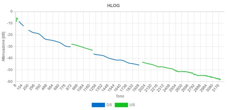

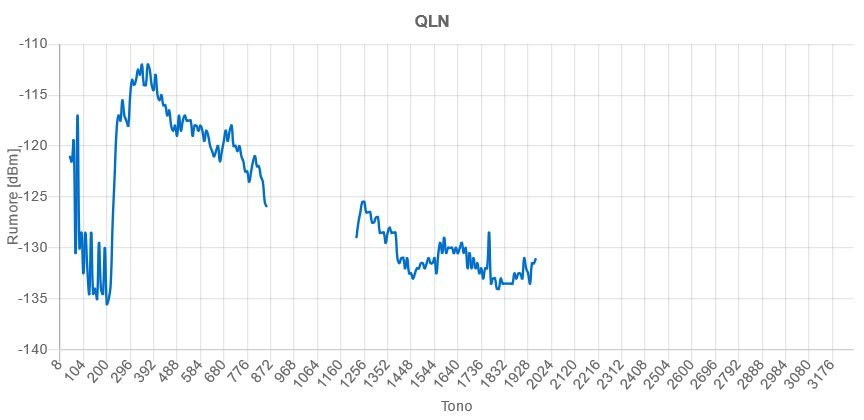

Ho ricontattato la tim che mi ha detto che si strattava di un guasto generalizzato su tutta la zona, e che avrebbero mandato un tecnico a risolvere la situazione. Ieri la linea è tornata e la segnalazione è stata chiusa come risolta, ma la velocità della linea è fortemente ridotta, 16Mb/s. Per curiosità ho generato i grafici hlog, e dei due il grafico QLN mi sembra un po' anomalo.
Ho avuto un problema simile di disconnessioni e velocità ridotta un paio di anni fa, e i tecnici sono intervenuti (sempre dopo un po' di segnalazioni) effettuando un cambio di coppia.
Cosa ne pensate, come dovrei comportarmi?
