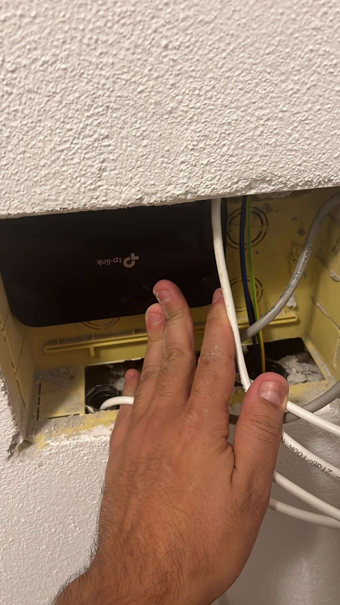

Ciao a tutti, sto attualmente pensando di cablare le tv di casa e arrivarci tramite cavo ethernet. Attualmente una è già cablata e il cavo grigio in foto è proprio il cavo che arriva alla tv del soggiorno. Ora per arrivare a tutte le tv devo mettere in questa scatola (che è ad uso esclusivo dei cavi dtt) uno switch.
Ora sono di fronte a due scelte:
  • alimentare lo switch in foto (che non è poe) arrivando al contatore con l’alimentatore
  • prendere uno poe e alimentarlo tramite poe injector che metteró vicino al modem.
Quale potrebbe essere la scelta migliore da tenere dentro la scatola? Vorrei che scaldasse il meno possibile per ovvi motivi
    pier08 prendere uno poe e alimentarlo tramite poe injector che metteró vicino al modem.
    This.
    pier08 Quale potrebbe essere la scelta migliore da tenere dentro la scatola? Vorrei che scaldasse il meno possibile per ovvi motivi
    Ricordo che per motivi di coesistenza non ci dovrebbero essere quei fili elettrici che vedi a meno che non siano a doppio isolamento (cioè un cavo).
    • pier08 ha risposto a questo messaggio
      Meglio stare sotto una certa potenza oppure scalda in maniera irrisoria?
      Quei fili in realtà non so cosa alimentino. Meglio toglierli?
        pier08 Quei fili in realtà non so cosa alimentino. Meglio toglierli?
        Ad occhio sarà una lampada, meglio metterci un cavo FS18OR18 3G1.5 o 3G2.5 al posto dei 3 fili e stai sereno.
        pier08 Meglio stare sotto una certa potenza oppure scalda in maniera irrisoria?
        Scalda principalmente l'alimentatore...
