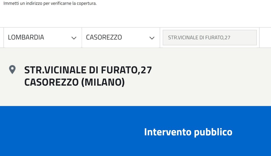

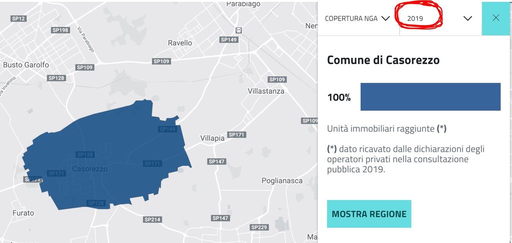

BUL/OPENFIBER
quindi, da quanto vedo dagli screenshot postati, area bianca. TIM sta però attivando le prime FTTC, quindi dovrebbe esser area grigia penso, non mi torna la cosa.
- come mai? era area bianca ai tempi del bando poi TIM ha accelerato? è la famosa accelerazione di TIM di cui ho letto utenti parlare in altri 3d, per portarsi a casa più clienti prima che tutti gli altri propongano FTTH di OpenFiber?
i lavori di OpenFiber sono in esecuzione da ottobre 2018 (non trovo più il link al quale c'era lo storico dello stato lavori). Davanti nella mia via hanno scavato e messo i pozzetti BUL non più di 2 mesi fa.
- C'è un modo per verificare con precisione decente quando sarà possibile attivare la FTTH tramite il primo operatore che la proporrà su rete OpenFiber? Oppure qualcuno di voi ha esperienze/modo di fare previsioni sensate?
